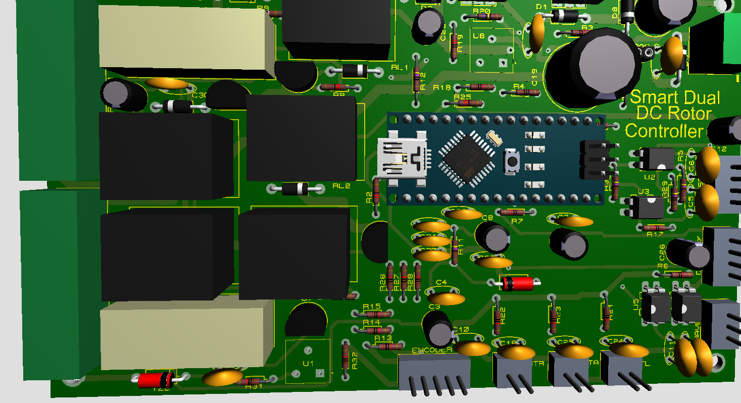

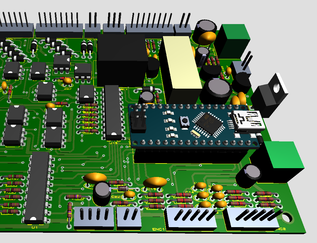

Em 25/04/2023 às 23:28, Renato.88 disse:
Porém tem também o Arduíno nano que é basicamente esse AT328P numa plaquinha com uma porta USB.
O preço disto em relação ao chip sozinho é quase igual, mas aí fica usável pra gente.
O nano é realmente mais barato, mas será que não teria soquete para o AT328P? Assim a gente solda o soquete na placa e espeta o CI nele.
Hoje em dia é muito maior a chance de você receber o ATMEGA328PB no lugar do ATMEGA328P .... que é totalmente compatível com o atmega328p,mas acrescenta um monte de coisas legais, vejam a tabela :
Agora temos acesso a mais uma serial completa ( UART, I2C E SPI também ), mais 2 novos timers, mais 4 saídas PWM, mais dois comparadores e mais 4 pinos de I/O ....
Ajuda bastante pelo preço módico da plaquinha !
