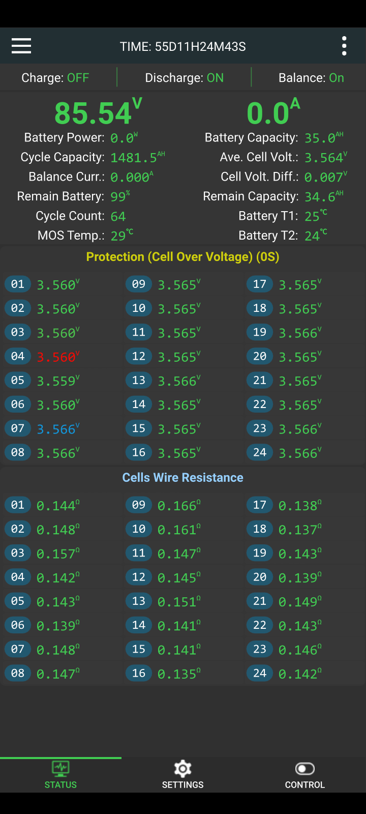

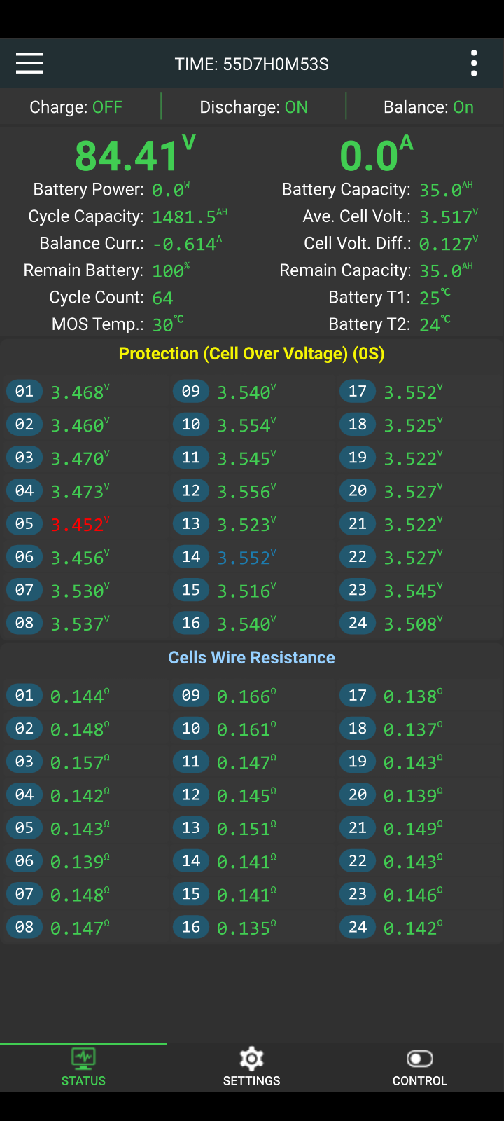

Estou usando uma bateria com a BMS via bluetooth e nela dá para monitorar a situação das células:
A imagem acima é de quando começou a carregar, em vermelho é a menor tensão e em azul é a maior tensão, a bateria não estava descarregada, só estava parada a algum tempo. Abaixo a tela de quando a carga parou:
Note a frase em amarelo indicando que foi acionada a proteção.
Depois de algumas horas sem carregar, a bateria ficou assim:
Com quase todas as células na mesma tensão.
