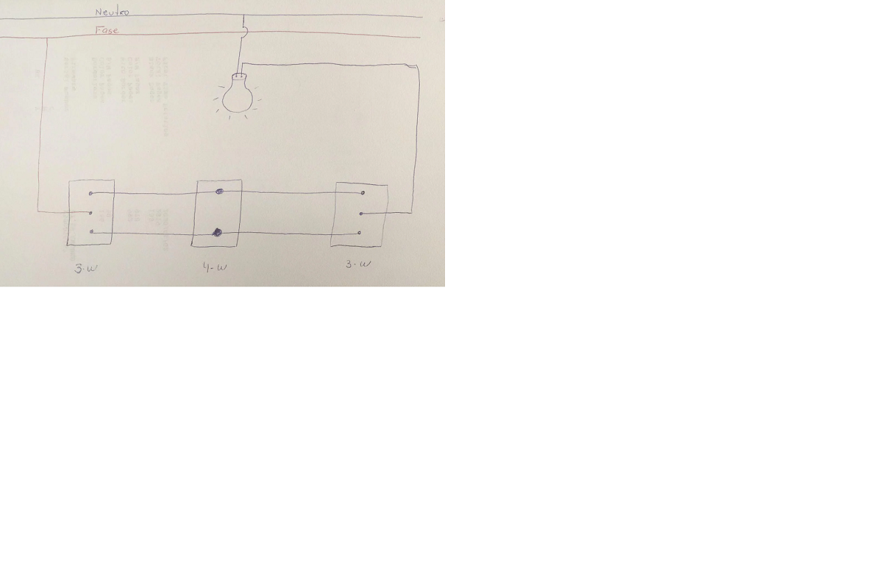

não faco uso deles. So estão la porque eu precisei "fechar" o circuito para os interruptores dentro da casa funcionar (eletricista disse que precisava)

Isso, sao dois paralelos e um intermediario (como esta no desenho da outra thread). Dentro da casa tem um paralelo e um intermediario, e na caixa de automacao o terceiro interruptor (paralelo) "fechando" o circuito.
A fase entra no paralelo dentro da casa e o retorno da lampada vai no paralelo dentro da caixa de automacao.

@alexandre.mbm Mas eh isso que esta no primeiro desenho. No desenho temos 3 retangulos, Os da ponta sao interruptores paralelos e o do meio um interruptor intermediario.
No desenho, o retangulo (interruport) a direita esta dentro de uma caixa na parede ligado exatamente como no desenho. nada mais diferente.
Essa caixa de automacao não tem nada alem de interruportes paralelos la dentro, que aos poucos deveriam ser substituidos por "algo".

@alexandre.mbm peco desculpa se esta confuso. Olhando o link que você passou parece ter ficado errado a "escrita".
Tenho ao total 3 interruptores, sendo 2 paralelos e um intermediario como esta no desenho, e não 3 intermediários.
