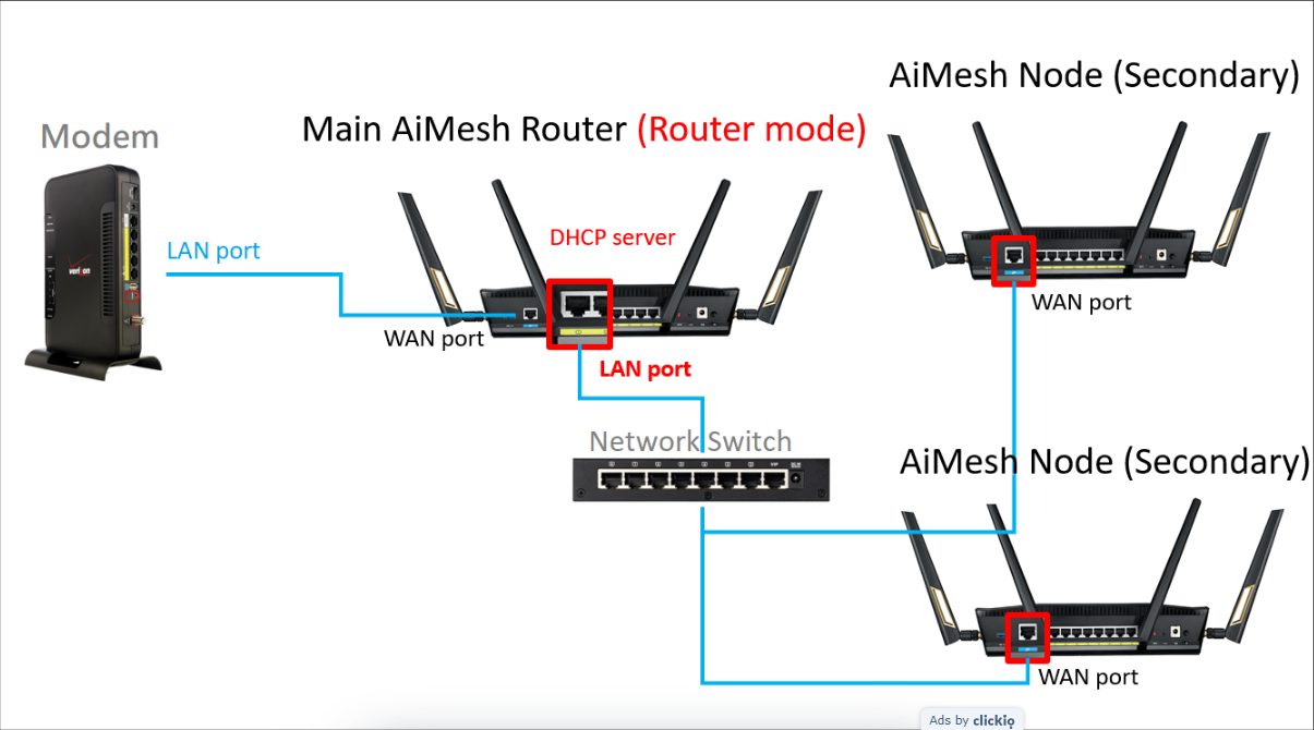

@arfneto @alexandre.mbm Essa é minha estrutura de rede atual (Conforme Imagem) .....Somente assim a sincronização (pareamento entre os POD e o Ethernet Backhaul funcionaram com o Switch) . Agora a rede Mesh está em pleno funcionamento, assim como a conexão de rede.
@alexandre.mbm Não, a ASUS fez, para sua linha de roteadores, como exemplo. Mas a estrutura desse digrama está idêntica como aqui em casa, exceto que eu tenho apenas 1 Secondary Node.
Mas baseando-se nesse diagrama, tudo funcionou aqui.

@arfnetoAgora em relação à rede, eu não tenho opções a não ser usar em cascata. (Como na foto) , seja com ou sem Switch. Colocar tudo no Switch não funcionou, então...minha única opção é usar em cascata mesmo. Eu só não sei como colocar tudo no Switch, não deu certo, infelizmente. Mas até agora a velocidade tem se mantido estável.

A julgar pelo que explicou e pelo desenho que mostrou não é possível explicar ao caro roteador que não se quer NENHUMA porta WAN porque esse roteador no meio de um possível grupo de outros, não tem uma porta WAN e é um ponto de acesso mesh e um switch apenas? Genial.
Entendi. Como eu disse outro dia, solução é o que resolve. Claro que vai pagar a conta do gargalo do tráfego extra e latência e talvez mais alguns problemas, mas não há razão pra gastar mais tempo com isso, desde que estejam todos os aparelhos na mesma rede IP e que a performance esteja julgada OK por você.

Então, agora sobre as portas auto-adpatativas, elas estão desativadas. A Porta 1, está configurada como WAN, fixa. Sobre como eu sei sobre NAT dupla, ...Consoles de Videogame, no meu caso Xbox, estranhamente, quando existe NAT Dupla, é identificado pelo console e informado na verificação de rede.
Sim, o modo em cascata resolveu aqui. A Performance da rede não tem demonstrado problemas, por enquanto. Eu também não tenho um grande numero de dispositivos clientes, e cada roteador desses suporta até 128 clientes. Por enquanto sem lag, buffer, ou travamentos...inclusive para streaming 4K. Todos os aparelhos estão na mesma rede IP, facilmente acessíveis. Vou manter assim, por enquanto.
