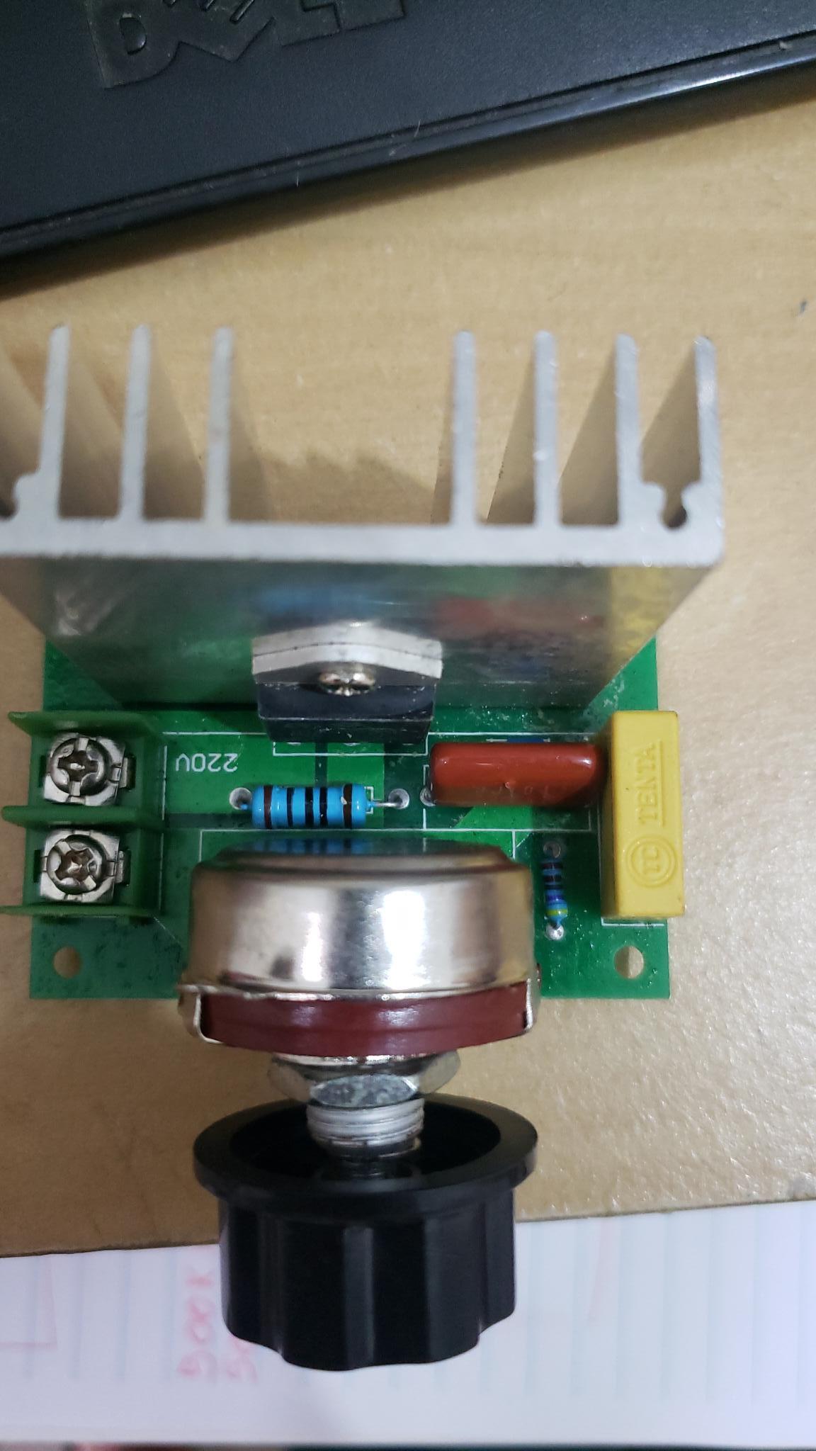

@.if controlar a velocidade de motor de esteira ergométrica 16A tensão média 96v DC.  Como não tenho um trafo assim, então resolvi usar um Dimmer 4000w e uma ponte de diodos 50A. Pra não ter problema.  Tensão de alimentação de 127v AC.   Como não posso usar o potenciômetro é sim dois botões push para aumentar e diminuir a velocidade então resolvi substituir o potenciômetro por algo digital. Ai surgiu varias dicas de como usar o potenciômetro digital....

10 horas atrás, Anderson.badaui88 disse:
Nem mesmo as esteiras usam trafo, é direto na rede mesmo com ponte retificadora e capacitor.
A diferença é que usam pwm na corrente contínua, com um mosfet de potência no controle do motor.
Agora que você já tem o dimmer, da meio que quase na mesma.
O ruim é que adaptar o tal potenciômetro eletrônico fica mais difícil dado a tensão ac da rede que circula por ali.

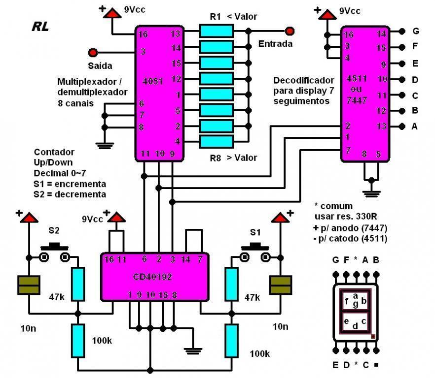

olá a todos novamente, encontrei esse projeto aqui no fórum, estava pensando em usar ele, mas bateu uma dúvida, este tipo de multiplexador, teria como usar para ele acionar o opto acoplador que o @Renato.88 mencionou? porque pela imagem deu entender que 4051 irá circular a corrente por dentro dele de tudo aquilo que eu botar nas portas de entrada, no caso quero que ele controle os optos como saidas,   se ele aguentasse uma boa corrente usava apenas ele os resitores de valores diferentes para controlar o dimmer. mas só de poder usar ele para controlar relés ou optos já me ajudaria muito
Não pesquisei mas na minha limitada visão suponho que um pot digital não se daria bem com a alta tensão e tipo de corrente do disparo de um scr. Uma alternativa seria usá-lo sob baixas tensões algo como...

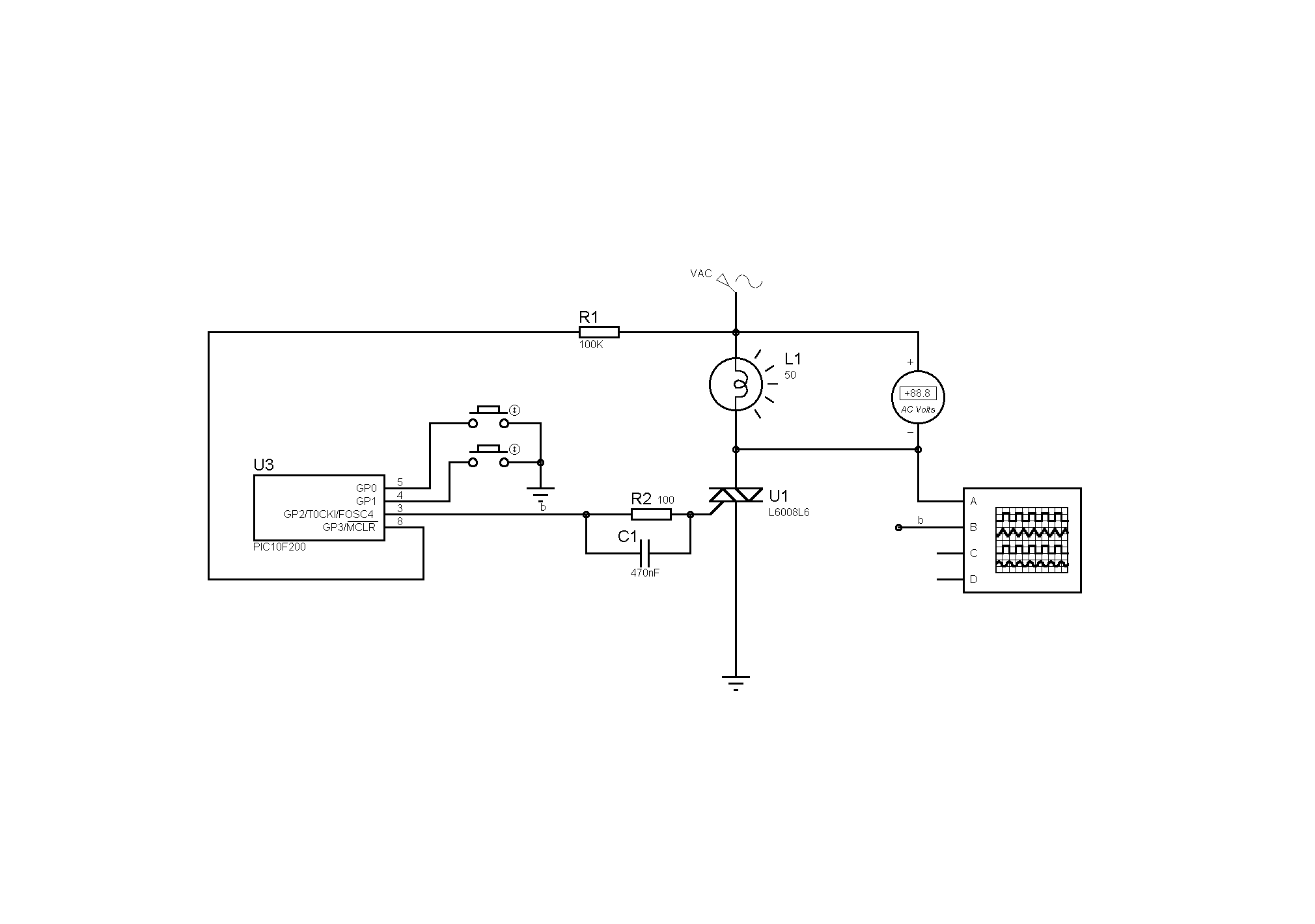

Ainda que eu prefira o meu ... achei ...😁dimmer10F.thumb.png.6425e5aabf79b4565c1af7bd72684b45.png
//V0.0 - simulação no MPLAB OK
//V0.1 - simulação no Proteus
#include <pic.h>
#define sobe GP0
#define desce GP1
#define triac GP2
#define zeroc GP3
#define ligado 1
#define desligado 0
__CONFIG(PROTECT & WDTDIS & MCLRDIS);
void delay(unsigned char dl)
while(dl--); //alguns uSegs
void main (void)
unsigned char a=120; //valor de teste ~ metade da potência
OPTION=0b00000100; ///pullup, prescaler timer0=1:32
TRIS=0b1011; //só GP2=saída=dispara triac
GPIO=0xff;
for (;;)
while(!zeroc); //aguarda passagem por zero
TMR0=a-20; //de neg. p pos. alguns triacs disparam antes (ou depois!)
while(TMR0);//aguarda por alguns mSeg
triac=ligado; //pulso...
delay(30);
triac=desligado; //...no gate
while(zeroc); //aguarda passagem por zero
TMR0=a;
while(TMR0); //aguarda por alguns mSeg
triac=ligado;
delay(30);
triac=desligado;
if (!sobe) a++; //ângulo de disparo
if (!desce) a--;
if (a<25) a=25; //limite mínimo
if (a>240) a=240; //máximo
Obs: claro, a ideia não é apresentar a solução pra você. É apenas para efeito de um re-registro local pra eventual necessidade de incautos navegantes do futuro com necessidades semelhantes, ok?

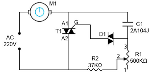

Em 04/11/2023 às 08:28, Sérgio Lembo disse:
Falaste do potenciômetro de 500k. Por acaso é o circuito abaixo?
ele é diferente tem mais um capacitor e a entrada Ac ja entra direto no potenciômetro
Em 04/11/2023 às 08:12, Anderson.badaui88 disse:
Existem muitas maneiras de controlar o seu motor e também de como aplicar o opto acoplador nele.
Se tratando do dimmer, fica difícil de colocar um opto acoplador nele. Quando se faz isso, usa-se somente o triac de potência, resistores fixos e um opto acoplador com um triac no lugar do transistor, como exemplo os da família MOC30xx que eu mencionei acima.
Esse tipo de opto acoplador não trabalha na região linear, é apenas um liga desliga. Logo o circuito com os 4051 não serve para a aplicação (ele é linear), terá de usar um circuito do tipo pwm.
O mesmo circuito também não pode ser ligado diretamente ao dimmer, pois os CIs 4051 suportam até 15V e não podem ser ligados a rede elétrica.
