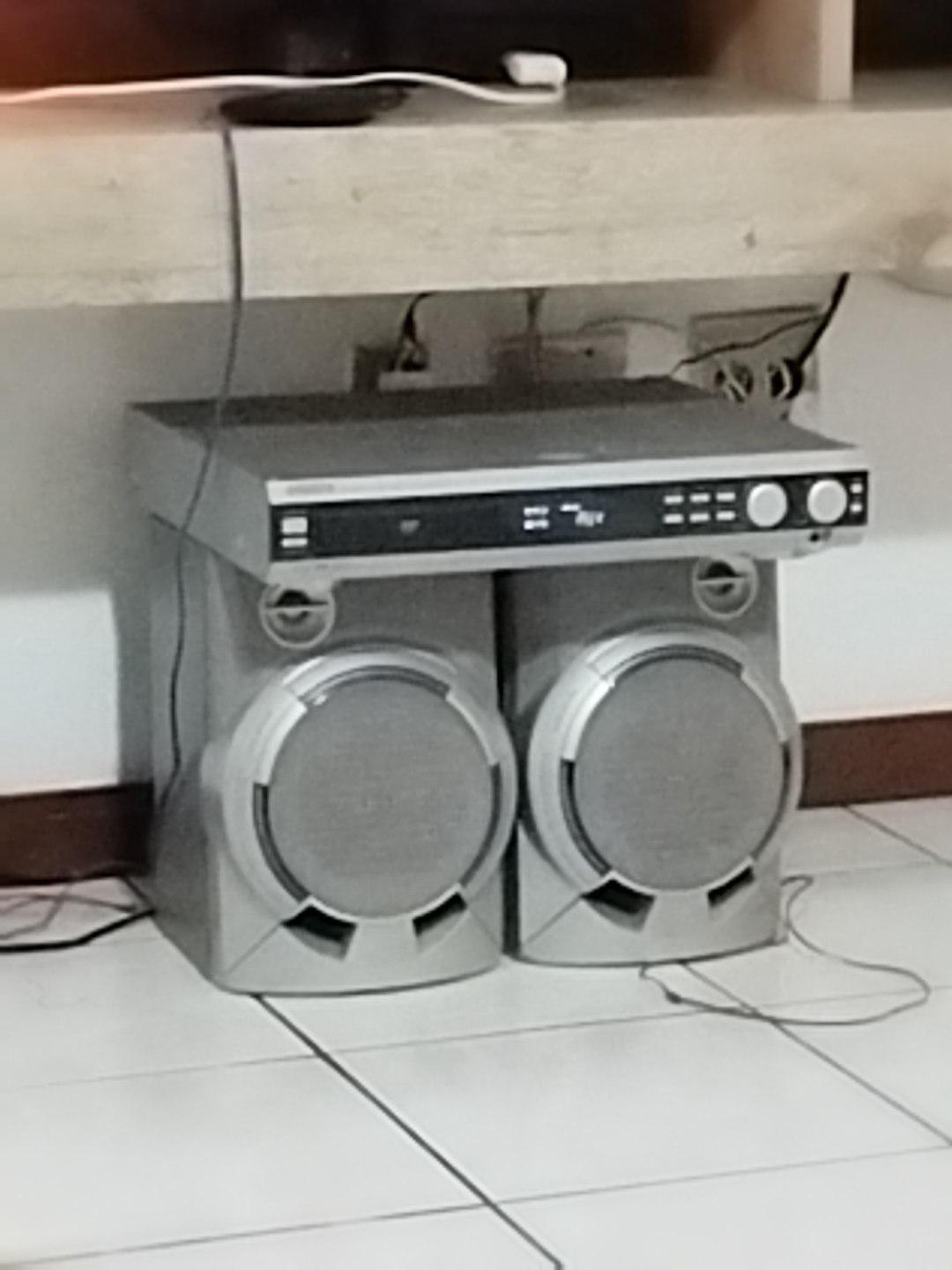

Olá estou com 2 caixas de som e precisava de um amplificador sistema para alimentar elas pois não queria jogar elas no lixo.
O mini system hifi que alimentava queimou e ficaram paradas, eu queria saber se existe algum amplificador que eu possa usar, alguém tem um conhecimento sobre isso e queria me ajudar.
Deixei uma foto ai das caixas, são da marca Phillips, não sei a impedância das caixas.

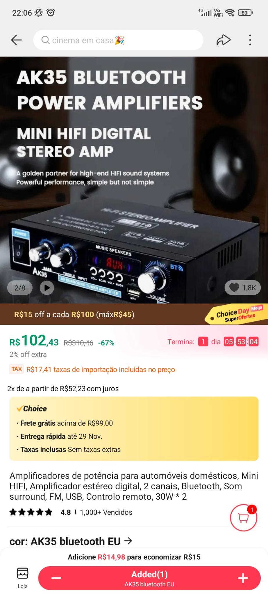

Deixei também uma foto desse amplificador que achei no Aliexpress, eu sei que eles são meios fracos assim mas queria mais pra poder usar na sala de estar que já está de bom tamanho.
@Nicolaslvr_ Boa tarde
Antes de comprar o amplificador verifique a impedância mínimo do mesmo em relação as caixas.
Se as caixas forem de 6 ohms e a impedância mínima do amplificador for 4 ohms pode comprar que vai ficar ótimo o resultado.
Agora se a impedância da caixa for de 4 ohms e o amplificador for de 6 ou 8 ohms, você terá que procurar outro amplificador.
