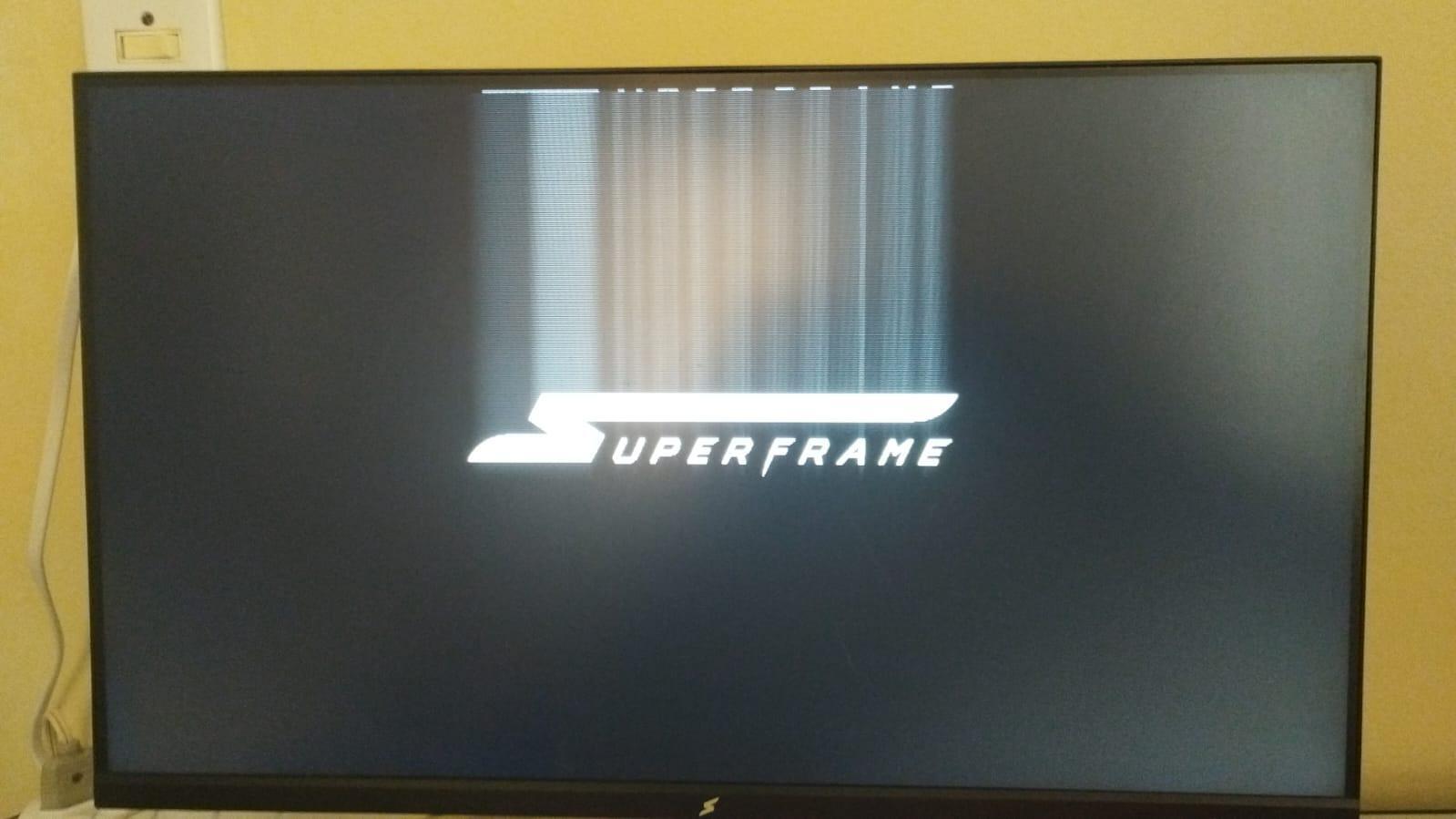

Boa tarde pessoal, tenho um Superframe Precision 280hz, tem pouco mais de 1 ano (1 ano e alguns meses), e ele está com um problema que nem explicar ao certo sei (está no anexo), são essas linhas brancas na tela, porém se eu aumentar para 280hz, elas ficam bem menos visíveis, e quando eu abaixo para 240 (e abaixo) fica cada vez mais aparente, ps: a garantia acabou há poucos meses, alguém consegue me explicar o que pode ser?

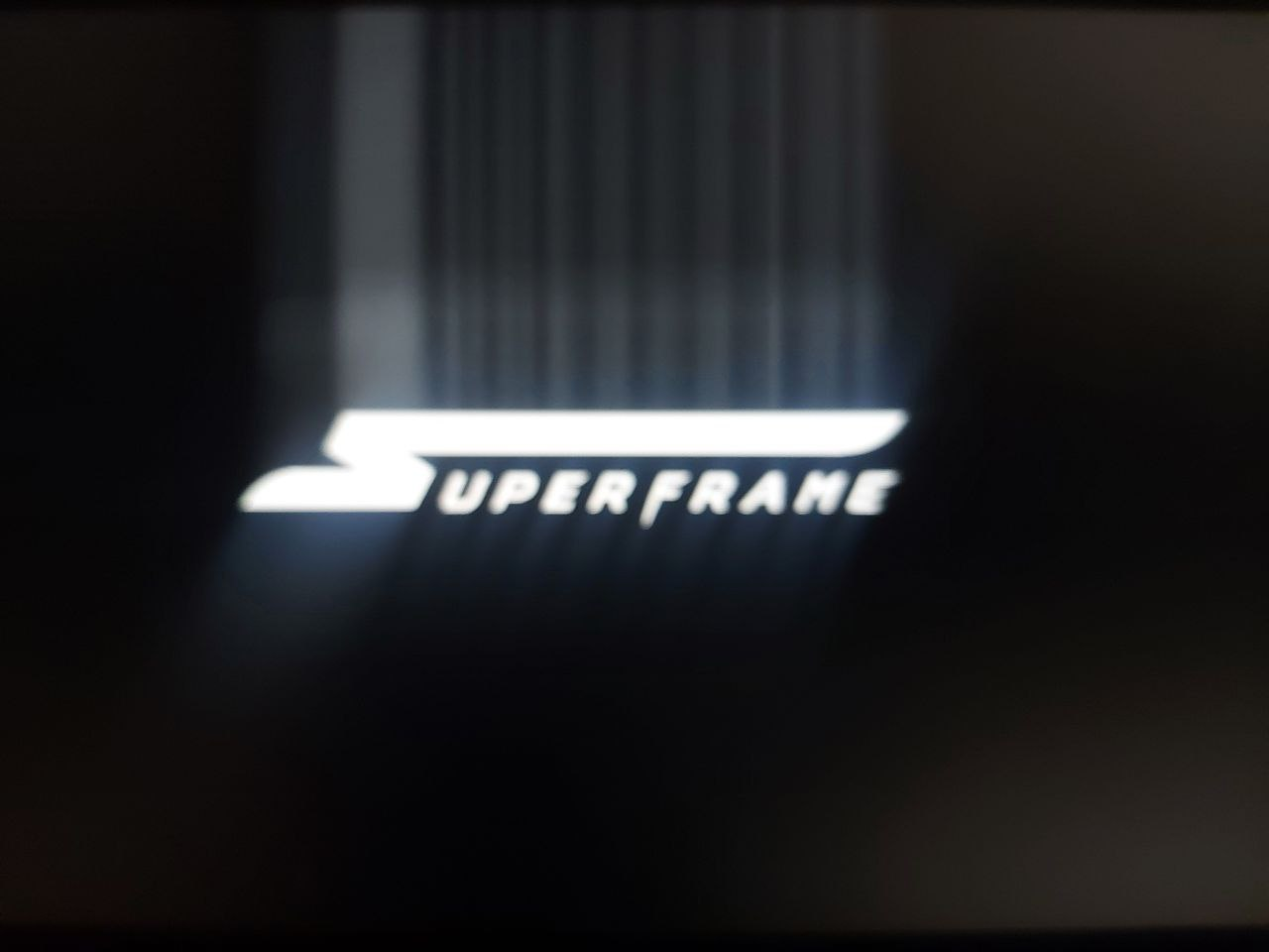

@Lop1nho Deu em que? Eu tenho o mesmo monitor e também tenho o mesmo problema. Sei que o problema está nele, pois quando ligo o mesmo, na tela inicialização já dá pra notar as linhas quando apresenta a logo *SUPERFRAME*. Assim já é possível eliminar qualquer problema relacionado à placa de vídeo, cabos e etc.
Sei que ainda dá pra usar de boa com os 280hz ativados, mas quando você percebe que tem um pouco de linha na tela, não da pra ignorar, ainda mais quando está assistindo ou jogando. Dá um desconforto em pensar que ele pode acabar ficando pior mesmo com os 280hz, já que se abaixar um pouco mais, já da pra notar muito mais as linhas.

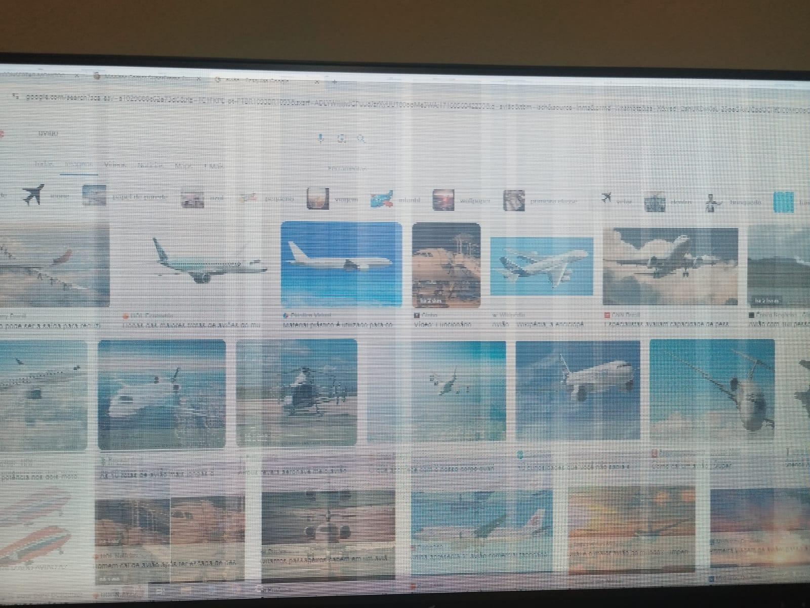

alguém conseguiu resolver ? o meu esta igual só funciona em 280herts as listras ficam menos visiveis se alguém entende ajuda ae , a terabite negou a garantia já fez 1 ano e uma semana, me arrependi de der comprado eu gostava dessa marca mais fiquei decepcionado com a marca só dura a garantia depois da problema , tenho um ASUS de 23 polegadas que esta perfeito a 10 anos
se alguém descobrir uma maneira de arrumar posta ae.

Infelizmente isso é defeito na tela dele, a solução seria trocar ela o que seria inviável pelo preço.

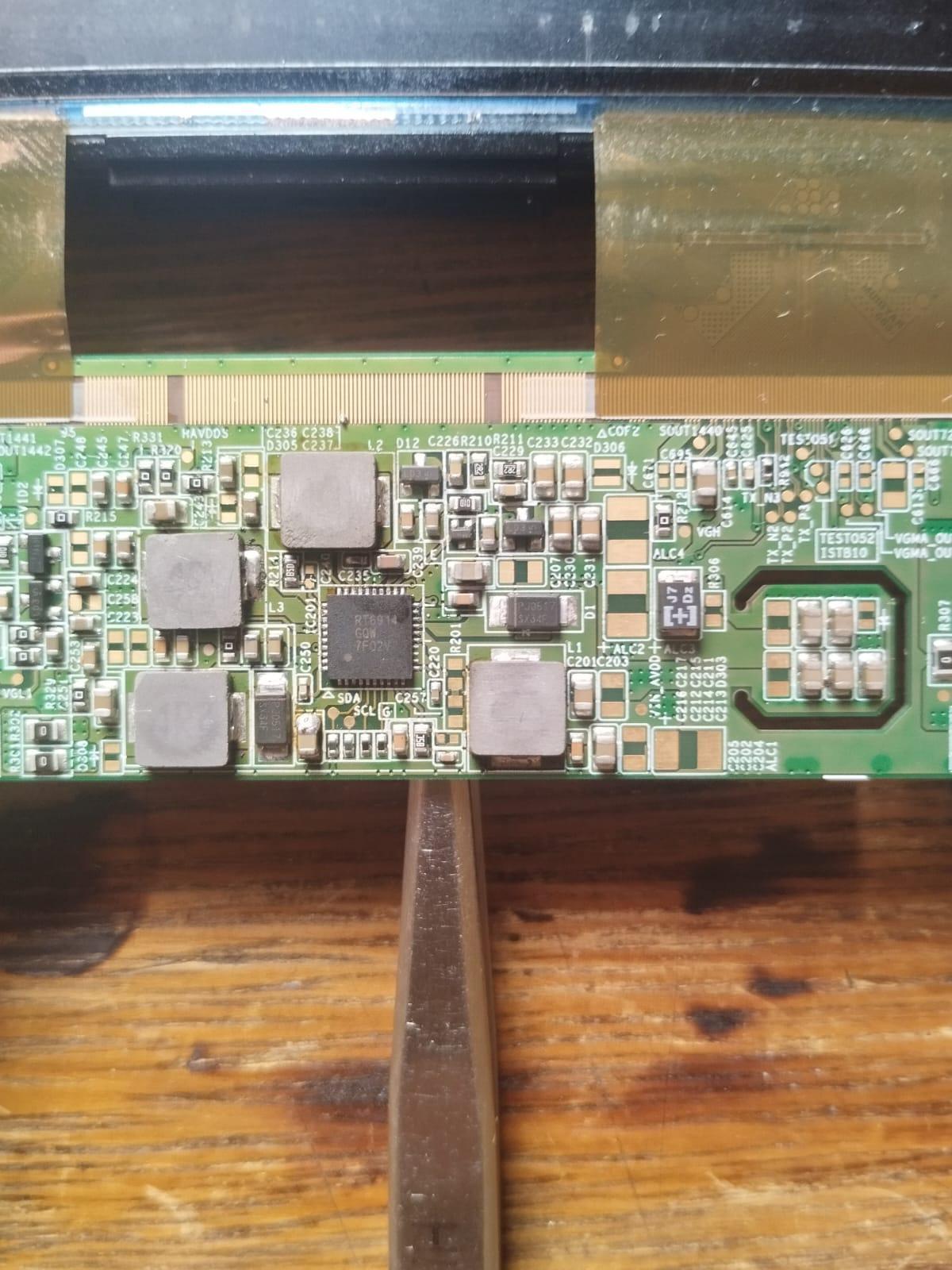

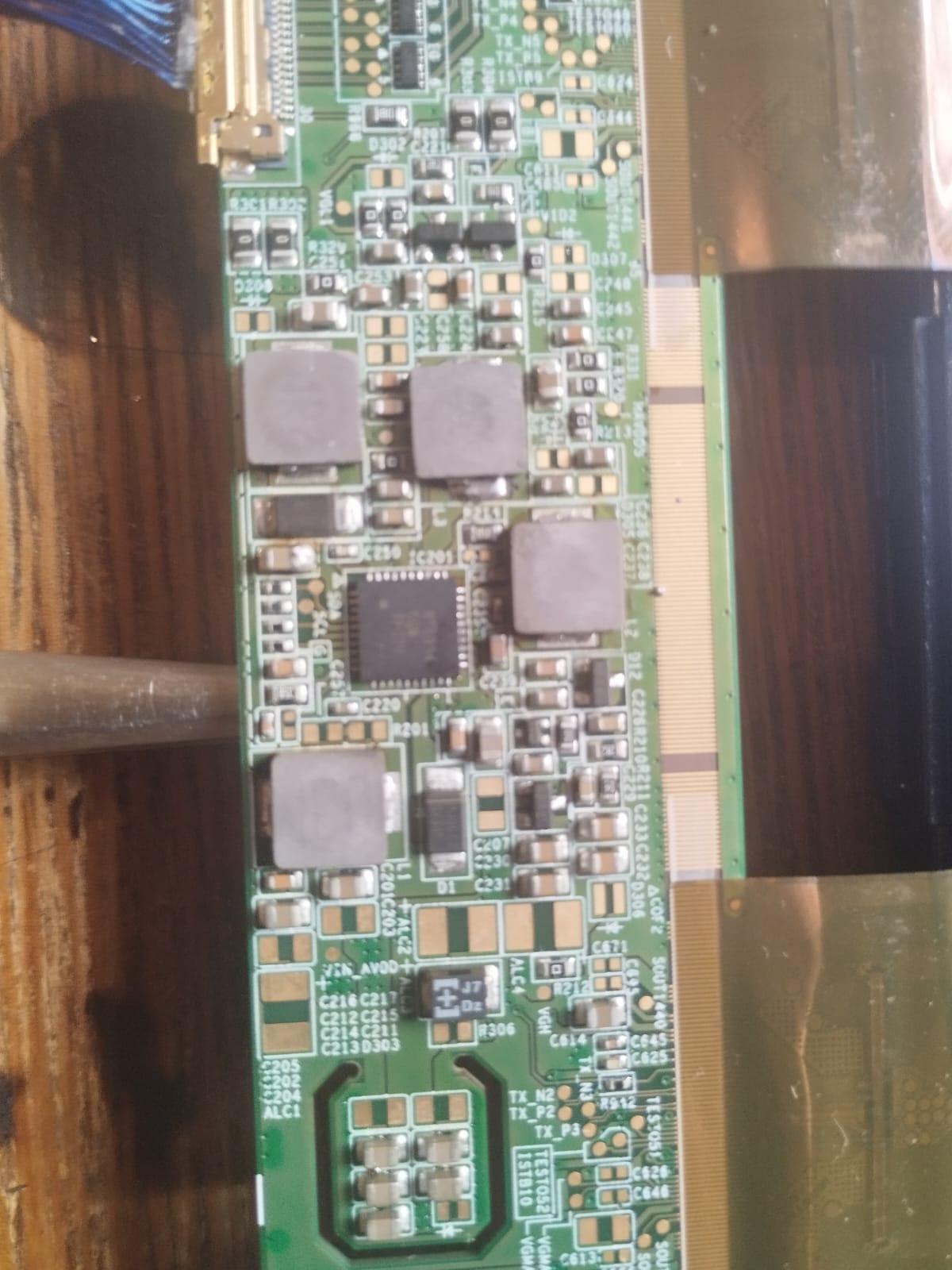

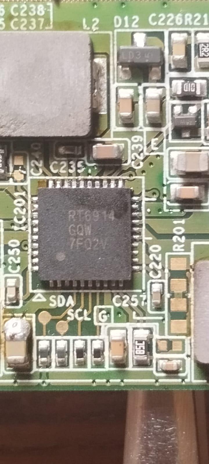

@Noa Olá amigos nossa que defeito complicado ne, mais da para resolver esses conversor pode ter vindo com lote defeito da china na montagem fazendo aquecer causando defeito e  durar pouco, vai a dica  na regua do monitor inverter , peca a tecnico de sua confianca para substituir uma peca especifica não ficar entrando muito em detalhe tecnico sem delongas substituir a peça  RT6914 que fica na regua do display vai normalizar o display novamente, essa peca e achada fácil no ali express por volta de 20 reais vale a tentativa. imagens abaixo boa sorte ja arrumei 3 deles voltaram em 100%.
Monitor 280herts 1ms ips superframe.
Espero essa dica ajuda vocês ae valeu.

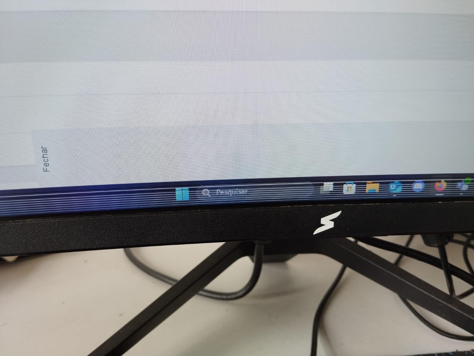

@Masterteck Fui mais um felizardo da SuperFrame, hoje fui almoçar e simplesmente do nada as malditas linhas horizontais apareceram aqui, e a garantia acabou em Julho porque comprei em 2022
Será que seria essa mesma peça no meu?
Ele é um SuperFrame Precision Curvo 27'' QHD 165hz, modelo SFV2701G

@Masterteck eu procurei esse componente na internet e só encontrei o RT 6930, é parecido com esse da foto e segundo o datasheet faz a mesma função, eu antes de comprar queria ter certeza e resolvi te perguntar se pode funcionar mesmo ou não ( sua opinião profissional )
E outra é se pode colocar o link de onde comprou esse componente, porque eu realmente não encontrei só que sigo buscando. Realmente vale a tentativa...

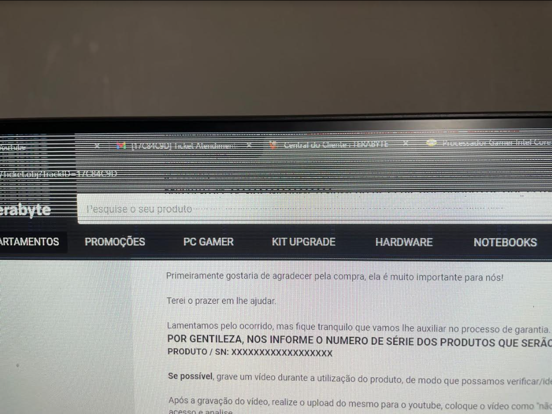

Cheguei procurando solução pro problema e achei várias pessoas com o mesmo problema... Linhas na tela até quando liga o monitor na logo da SuperFrame...
Tô tentando contato com eles pra tentar uma possível troca mas sem sucesso. Alguém conseguiu alguma coisa do tipo?
