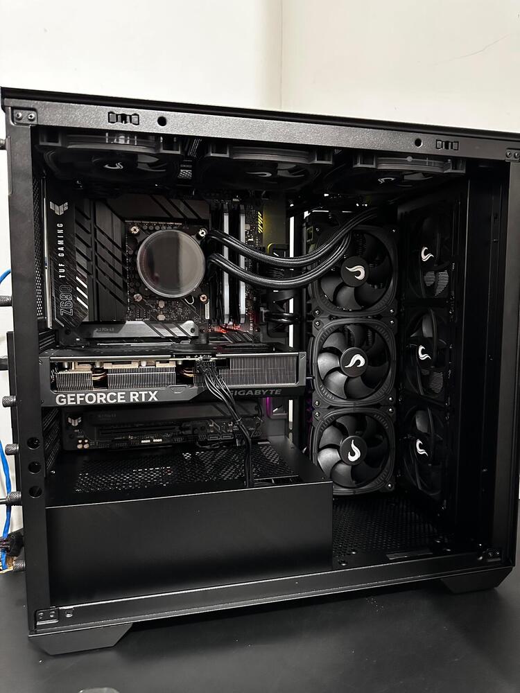

Comprei recentemente um WC da RiseMode de 360mm e instalei ontem, tudo conforme o manual, retirei o adesivo da bomba e tudo mais, apliquei a pasta termica corretamente e aparentemente todos os cabos instalados corretamente, contudo o processador fica na casa dos 88/90 graus.
Tem alguma configuração que preciso fazer pra ele funcionar corretamente?
i7-13700F
Z690 ASUS TUF

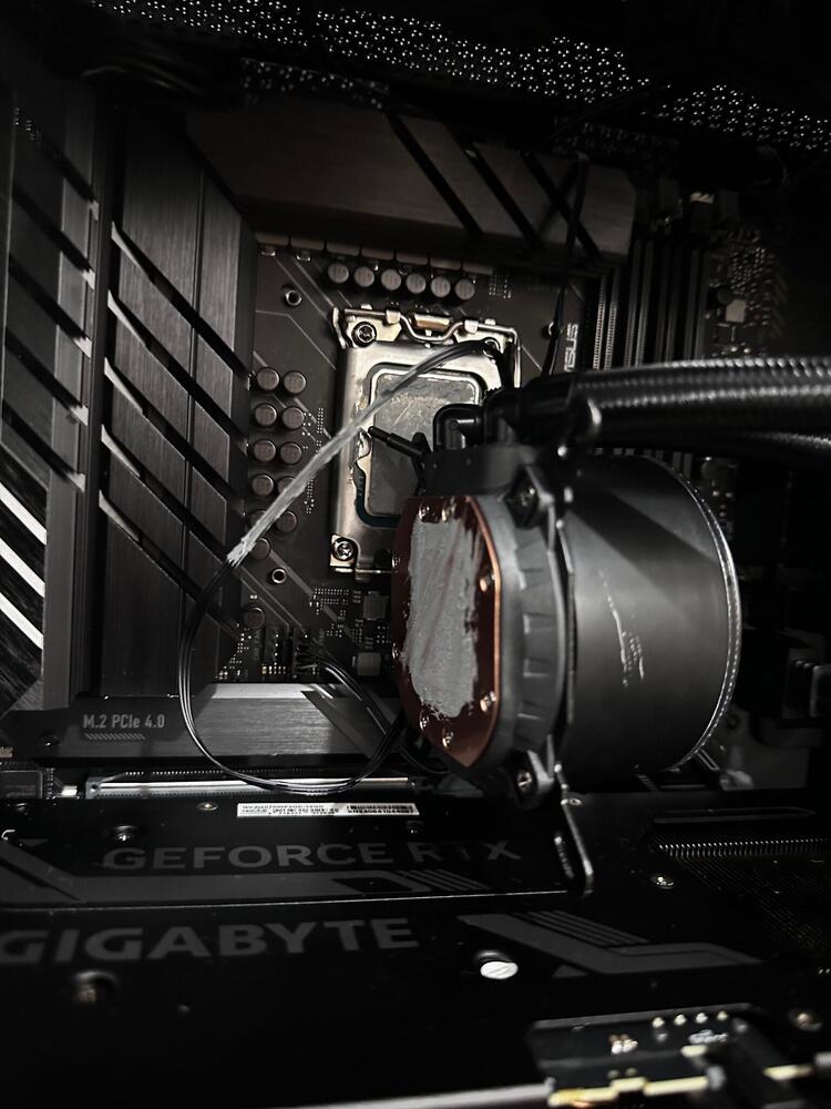

@Rodrigo J Polette @Edvaldo J. Frederico O processador ta dando 88 graus na BIOS, nem cheguei a ligar ele por conta disso, acha que pode ser alguma coisa no WC?

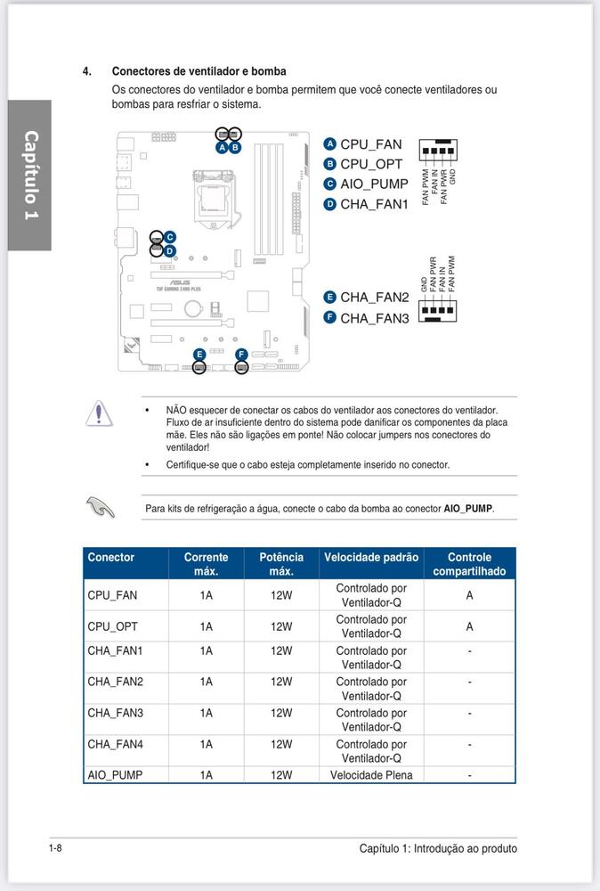

@Rodrigo J Polette Da uma olhada no que diz o manual da placa-mãe.
88ºC parado na BIOS é muita coisa, verifique se a bomba do WC se está firme sobre o processador.
E verifique se uma das mangueiras se estão bem quente.

38 minutos atrás, machcaffa disse:
@Rodrigo J Polette A bomba ta ligada no CPU Fan, vou fazer mais alguns testes e verificar o que o @Edvaldo J. Frederico falou sobre a fixação da bomba, não me sinto muito confortável em atualizar BIOS.
Verifique primeiro se a bomba se está bem firme sobre o processador.
