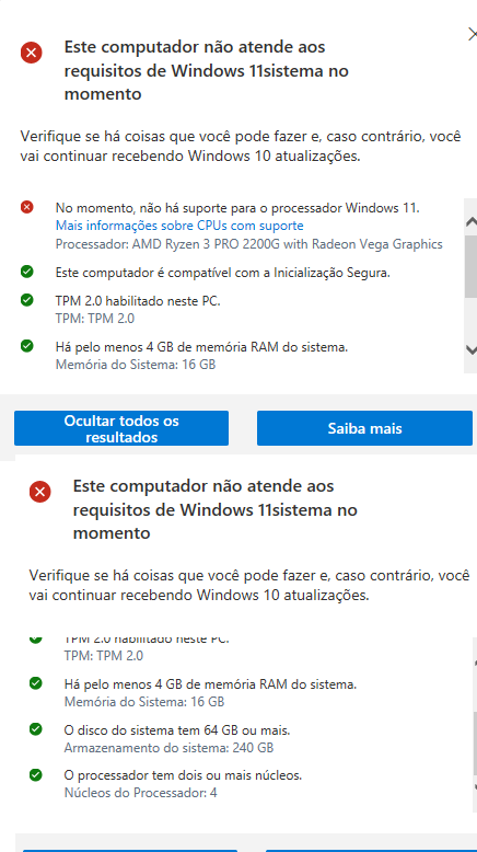

Gostaria de saber o que vai acontecer se instalar o W11 no meu PC sem o suporte para W11?
Alguém ajuda?
Aconselhável instalar mesmo assim?
Quais dicas que vocês sugerem

Por motivos misteriosos 🧙‍♂️, a microarquitetura Zen (a primeira geração dos Ryzen) não é "compatível".
Dá para instalar sem percalços criando uma mídia de instalação com o Rufus:
(nas versões recentes, os textos da última janela estão traduzidos)
Sua máquina roda tranquilamente o Windows 11.

Se você quiser fazer uma instalação limpa, sim.
Tem como opção atualizar dentro do 10. Precisará adicionar um valor no registro para que a atualização prossiga. Abra o prompt de comando como administrador e cole (um clique com o botão direito dentro da janela do prompt) isto, pressionando Enter no fim:
reg add HKEY_LOCAL_MACHINE\SYSTEM\Setup\MoSetup /v AllowUpgradesWithUnsupportedTPMOrCPU /f /t REG_DWORD /d 1

É difícil dizer o que vai acontecer, depende do que a Microsoft pretende com isso. No ano passado por exemplo, começaram a aparecer alguns casos onde a Microsoft estava colocando uma marca d'água (igual a da Ativação) no canto inferior direito dizendo que este PC não tem suporte ao Windows 11, mas não mudava nada no uso do PC e continuava a receber atualizações e funcionava tudo. Acho que atualmente a  Microsoft parou com isso.
E também a cada ano a Microsoft lança uma versão nova do Windows 11 (atualmente 23H2), nada garante que nas futuras versões essas modificações que fazemos continuarão a funcionar. (Instalei um ontem num i7 de 3ª geração e ficou top). E nas atualizações de versão (quando for passar do 24H2 p/ 25H?, por exemplo) pode ser que a Microsoft venha com mais alguma palhaçadinha nova, como avisos na tela, outra marca d'agua, ou de repente nem atualiza mais. Como disse, é imprevisível.
Sendo um Zen (microarquitetura de 2017), é muito improvável parar de funcionar. Apesar de todo o lero-lero 😅 da Microsoft, a única medida concreta até o momento foi passar a exigir processadores x86 lançados em ~2008:
Visto que UEFI sim é uma exigência do Windows 11 desde o começo, poderiam até subir a exigência para CPUs de ~2012, pois foi mais ou menos a partir dali que as placas-mãe começaram a ter BIOS UEFI graças ao Windows 8. 🤷‍♂️
