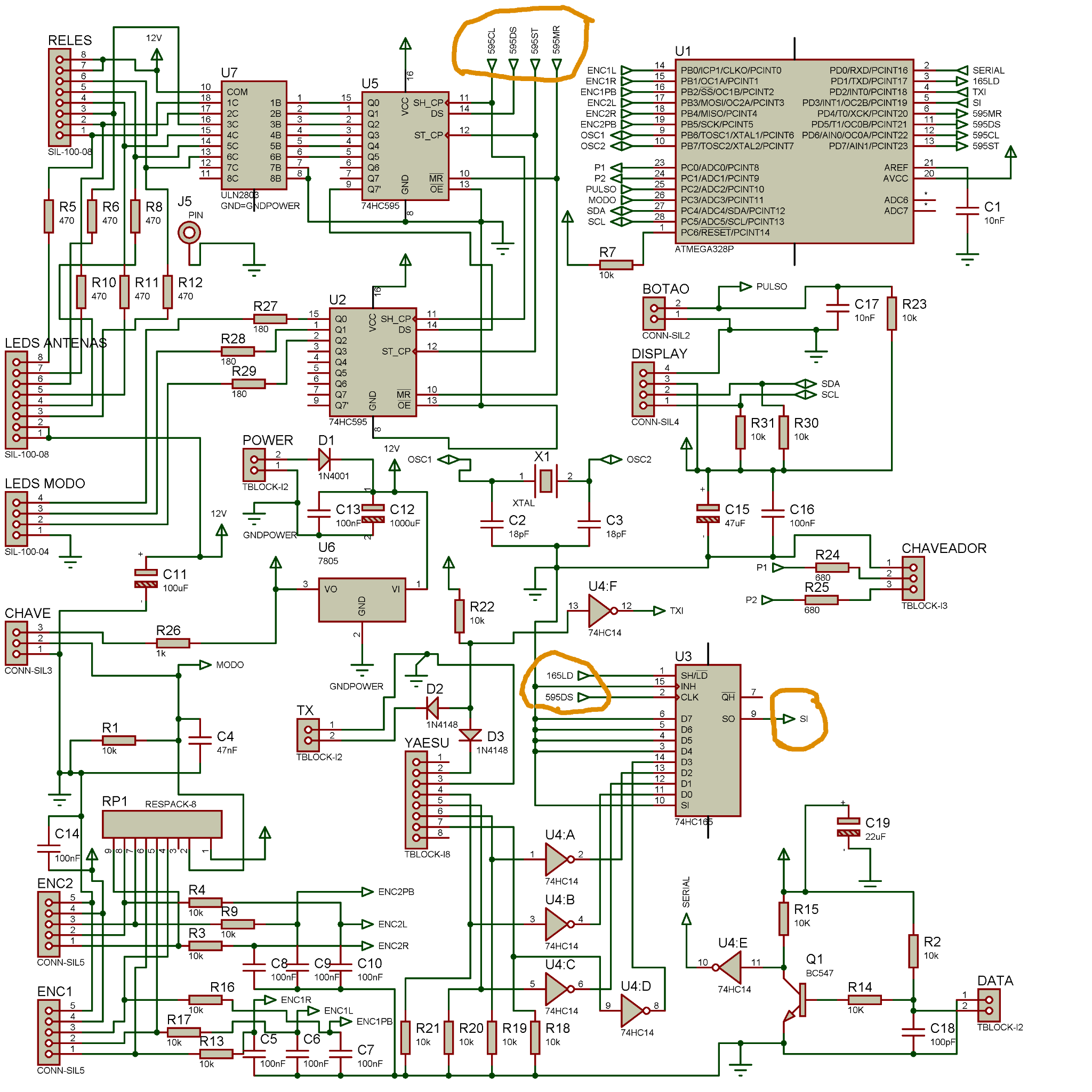

Para ajudar, segue um esquema de um dispositivo que montei em 2018, e continua funcionando em minha estação de rádio até hoje :
Mostra o uso de 2 74HC595 para ampliar as saidas, e um 74HC165 para ler 4 entradas.
Em cor laranja estão os sinais de controle para isso.

Quais são os papéis de U1-7?
U1: ATmega328p
U2: 74HC595
U3: 74HC165
U4: 74HC14 (portas NOT)
U5: 74HC595
U6: 7805
U7: ULN2808 (transistores Darlington)

@aphawk, um diagrama de blocos facilitaria a introdução ao seu projeto. 😇

Eu (eu)  economizaria 1 hc595:
-As duas saídas sobrando do de cima comem duas do de baixo;
-pra 3ª faltante usa o sinal 595MR;
-para resetar as saídas basta deslocar 0x00;
-e se for importante um pre-reset no startup, basta um R&C no MR
Não quero saber sobre a rapidez do MR paralelo bem como deixar mais pinos sobrando pra expansão...😜

Vou aproveitar e explicar aqui o funcionamento dos sinais no circuito que postei acima, agora pouco.
Primeiro, a saída dos bits : 74HC595
O circuito integrado U5 é um 74hc595, entenda ele como um conversor serial para p[paralelo.
 A finalidade dele é receber os 8 bits de forma serial, e a seguir com um comando esses 8 bits aparecem nas 8 saídas, já em modo paralelo.
A entrada serial é o pino 14, onde eu gero o sinal 595DS. Após esse sinal ser colocado no nível 1 ou 0, eu gero um pulso de clock no pino 11 do Ci, que é o sinal 595CL, com isso, esse bit já estra armazenado, e pronto para ser mostrado na saída.
Porém, eu ainda tenho de mandar mais 7 bits ! Então, repito novamente o procedimento : coloco o nível do bit no sinal 595DS, gero um pulso de clock no sinal 595CL, por mais 7 vezes !
Com isso, todos os 8 bits estrão disponíveis nos 8 locais destinados para ele, MAS ainda não serão mostrados nas 8 saídas do CI !
Para que isso ocorra, é necessário acionar o sinal de LATCH, que envia esses 8 sinais para as saídas e armazena esses valores nelas, que é o sinal 595ST. Basta uma simples pulso e pronto.
Agora, voltando ao meu circuito : eu tenho 2 desses 74HC595, encadeados, então não posso simplesmente mandar 8 bits e acionar a saída, tenho de mandas mais os bits que devem sair também no segundo 74HC595!
No segundo, embora eu use apenas 3 bits, para facilitar o programa eu envio mais 8 bits, e finalmente aciono o sinal de latch 595ST.
Nesse instante todas as 16 saídas são atualizadas !
Agora, a entrada dos bits : 74HC165
O circuito integrado U3 é um conversor paralelo para serial, e funciona de maneira reversa ao 74hc595.
Com um pulso no sinal 165LD, eu armazeno o valor nas 8 entradas do 74hc165, e a cada pulso de clock no sinal 595DS, ocorre um shift dentro do CI, e o sinal presente no ultimo bit acaba saindo na saída do pino 9 do CI.
Assim, para ler o valor dos 8 bits, eu faço um clock, leio o valor do bit, faco outro clock, leio o valor do bit, e assim sucessivamente para as 8 entradas.
Se fosse necessário ler mais de 8 entradas, bastaria encadear mais um 74HC165, e dar mais 8 bits de clock !
Nada mais simples !

@aphawk, o que é o U7 (transistores Darlington) para o projeto? Aliás, o que é o projeto? Por que tantos bits?
Sumário de I/O
– Relés
– LEDs de antenas
– Modo dos LEDs (switches de flag)
– Chave liga-desliga
– RESPACK? O que é isso?
    Imaginei: criação de um "pacote de resposta". Um acúmulo para a paralelização. Mas não. É apenas um array de resistores.
– ENC1 + ENC2
– Botão pulsador
– Chaveador (clock)
– Data (serial)
– Display
É assim mesmo?

Certíssimo, meu velho amigo !
O problema é que isso está exposto a um forte sinal de RF. Imaginei que por algum ruído seja gerado um sinal de clock no 74HC595 sem ser o correto, A partir desse instante, a saída estaria totalmente dessincronizada 1 bit da saída desejada, selecionando antena errada e queimando a saída do transmissor por excesso de SWR. Ou a RF que chega forte no CI U7 pode acabar travando o 595 ..... achei melhor não arriscar.
Eu juro que tentei não usar o segundo 595, mas achei um risco desnecessário por um CI tão baratinho. A saída do meu radio usa dois Mosfets de RF que custam mais de 300 reais cada um kkkkkkkk !
É o velho ditado : quem tem C...... tem medo , meu amigo kkkkk Achei melhor gerar um sinal de master reset ANTES de mandar a saída .....

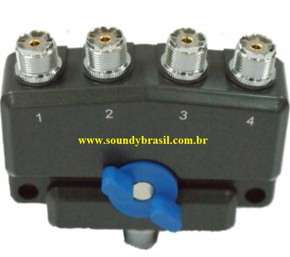

Esse circuito é um chaveador inteligente de antenas. A grande maioria dos rádios tem apenas uma unica entrada e saida para antenas. E nós radioamadores sempre usamos um monte de antenas, pois nenhuma consegue trabalhar em todas as frequências possíveis.
Então, somos obrigados a usar um antigo e obsoleto CHAVEADOR MANUAL , deste tipo aqui :
É uma chave manual. ela precisa que eu esteja na minha estação para poder mudar.
Agora, imagine que eu deixe minha estação de rádio ligada, configure o meu computador para acesso remoto, e queira usar a minha estação que está em São Paulo quando eu estiver no fim de semana em Itanhaém.
Não tenho como mudar a antena !
Fico preso à antena que estiver selecionada na chave ! E se eu quiser usar uma outra frequência que essa antena não suporte ?
não tem como !

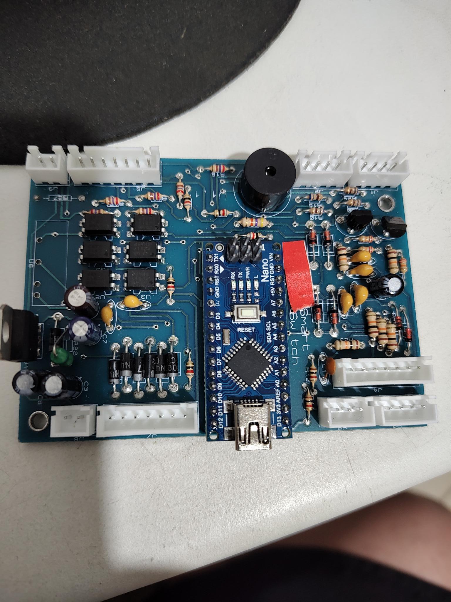

Existe um novo aparelho que desenvolvi, este para venda, com opto acopladores, e por incrível que parece menor do que esse, mais barato,  fazendo até mais funções, que desenvolvi no começo deste ano, com a diferença que toda a configuração de funcionamento é feita através de uma porta USB usando o próprio computador que controla o radio.
8 minutos atrás, aphawk disse:
Então, somos obrigados a usar um antigo e obsoleto CHAVEADOR MANUAL, deste tipo aqui :
É uma chave manual. Ela precisa que eu esteja na minha estação para poder mudar.
Você cogitou apenas robotizá-la mecanicamente?
Sumário de I/O
– Relés
– LEDs de antenas
    Imagino: criação de um "pacote de resposta".
    Um acúmulo para a paralelização...
– Botão pulsador
– Chaveador (clock)
– Data (serial)
– Display
É assim mesmo?
O projeto já descrevi acima.
RESPACK é um array de resistores de mesmo valor, fica fácil de montar e soldar. Vem de Resistor Pack KKKKK
O U7 é um CI de 8 saídas usando transistores darlington, capazes de acionar relés que consumam 50mA para acionamento com 12V.
O aparelho pode controlar até 6 antenas, indicando com Leds qual a antena selecionada.
A chave MODO permite escolher 3 modos de funcionamento : Manual, automático e semiautomático. O modo semiautomático tem uma peculiaridade : a recepção se dá por uma antena DIFERENTE da de transmissão, isso é usado para quem tem antenas verticais multibanda.
O botão pulsador é utilizado no setup da configuração.
Ah, se olhar o circuito, vai ver que eu uso uma entrada analógica para detectar 3 posições da chave MODO.....

Não, eu imaginei algo que poderia também sinalizar ao meu comando de rotor qual a a antena que estou usado.
Os comandos de rotor que usamos recebem apenas a indicação do ANGULO que devem apontar, mais nada. Os programas usam a localização da estacao com quem estamos conversando , fazem o calculo, e determinam para quantos graus o rotor deve apontar.
Mas, se temos várias antenas ligadas no mesmo rotor, e cada antena está deslocada uma da outra para não dar interferência, o rotor deve receber também uma informação adicional : QUAL A ANTENA QUE ESTAMOS USANDO, e a partir daí , sabendo quantos graus cada antena se desloca da direção principal, calcular a posição correta e apontar para essa direção.
Segue a foto do novo chaveador :
