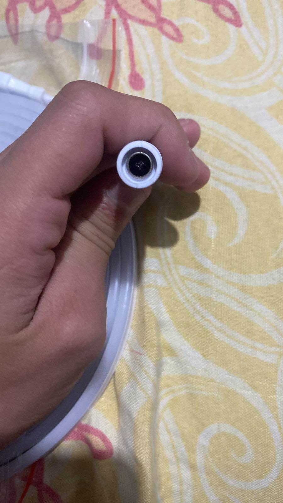

Recentemente comprei uma fita led para instalar na minha casa e por bobeira minha eu não comprei com fonte e eu não faço a menor ideia de qual seja o conector dessa fita led. Que seria esse pino de estrelinha, eu só tenho uma fonte que conecta aquele pino fininho. Alguém consegue me da um help por gentileza, agradeço desde já! Segue a foto abaixo do conector.

Seria legal foto não apenas de frente reta mas também de frente mas meio inclinada, de lado... Será que essa parte branca não é apenas para impedir que o pino fique úmido, se essa fita servir para espelhos de banheiro, cozinha, lugar onde tem vapor.
Pode ser que essa "estrelinha" seja apenas o acabamento do pino, feito a partir de um tubo, como nesse pino aqui:
Assim o conector na ponta de sua fita seria algo como o conector da direita na foto abaixo
Se for, a fonte teria que ter um pino como o da esquerda...
@bikt Informa marca e modelo da fita, por favor. Já instalei diversos tipos, mas a foto é ruim, não consegui identificar. Normalmente, estes tipos tem conexões proprietárias e você deve adquirir a fonte e os demais conectores de expansão originais. Modelos similares tem estas conexões para que possa acoplar mais unidades umas às outras e ir interligando fontes ou mais fitas.
