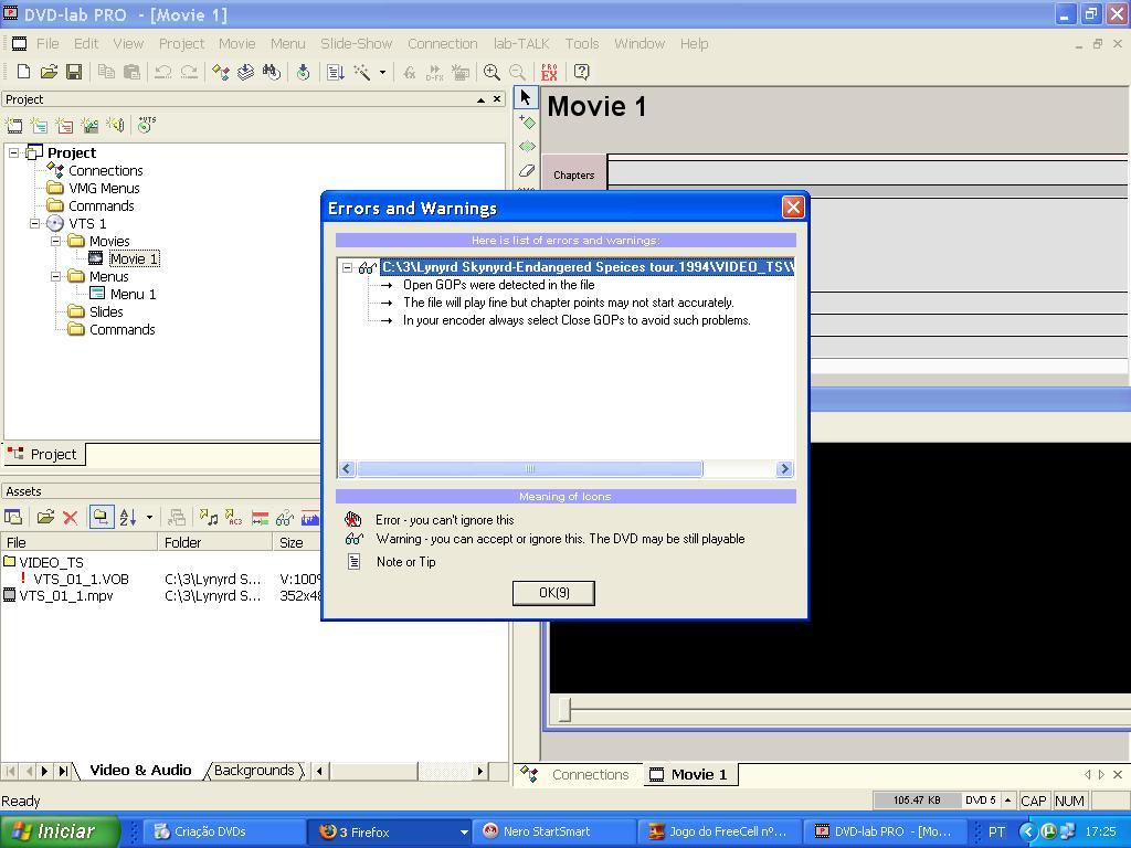

Wfranco tem uma opção chamada (Rewrite GOP Timecode) vá na barra acima do programa e abra TOOLS > Rewrite GOP Timecode. Ve se resolve seu problema.

Essa mensagem de GOP eu simplesmente ignoro. Entre todos os DVDs que já fiz (não foram poucos), só um vídeo deu problema com isso na hora de compilar no DVD-lab PRO v1.53. Não sei como ficaria o mesmo vídeo na versão 2.0, mas acredito que não teria problemas. Pra finalizar, no menu de propriedades do projeto da versão 2.0 até se tem a opção para desabilitar esses alertas que, pra mim, são inúteis.
Para se ter um resultado bom, depende muito mais de como foi feito o encoder. Outra coisa recomendável é sempre importar as trilhas separadas no DVD-lab PRO. No caso de se já ter um VOB pronto, recomendo usar o VobEdit para demuxar tudo antes de importar no lab.
Sei perfeitamente que o lab faz isso, mas prefiro usar uma solução especializada. Como tenho sucesso em 100% desses casos, então vou manter minha metodologia.
até mesmo porque isso é só um aviso, não é obrigado a seguir isso,se não estiver em vermelho(de erro) você pode ignorar isso! lembro-me q travei aí, nesta mesma parte, pois achava q ia dar erro, mas vai na fe! :palmas:
todo caso, logo apos você ter compilado o projeto, vai em gravaçao, e faz uma ISO(imagem), emula ela no daemon tools(ou outro de sua preferência!) e testa ela em algum player(POWERDVD, NEROVIDEOSHOW, REALONEPLAYER, etc..) mas teste pelo menos em uns tres, porque as vezes erros q dao num, podem não dar em outro...persistindo o erro, grave num RW e teste no seu player de mesa ok?!
see ya...Oaks! :joia:
