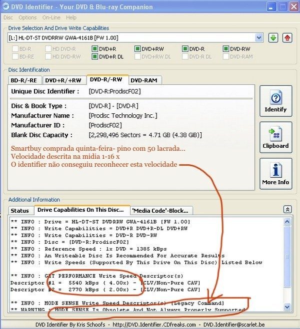

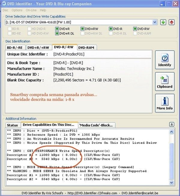

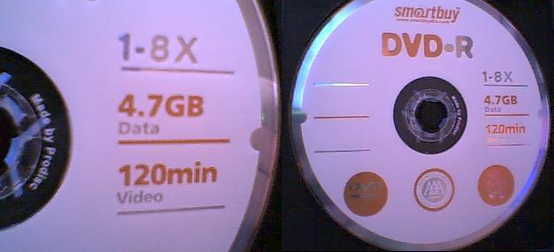

Coincidentemente to no Paraná, e aqui pago 2,50 a midia Smartbuy se comprar poucas, avulsas. Semana passada, comprei umas 10 midias de 1-16x avulsas e no meio delas veio 2 de 1-8x.
Quinta passada, voltei e comprei um tubo fechado com 50, lacradas, paguei 2,40 cada, de 1-16x.
Pelas suas indicações, provavelmente essas estão ok, não? Ainda mais sabendo que as do Elmo vem do PR. Devem ser as boas...
O identifier aparentemente não dá a velocidade correta da midia, talvez por elas serem novas e não constarem no bancos de dados dele, não sei...

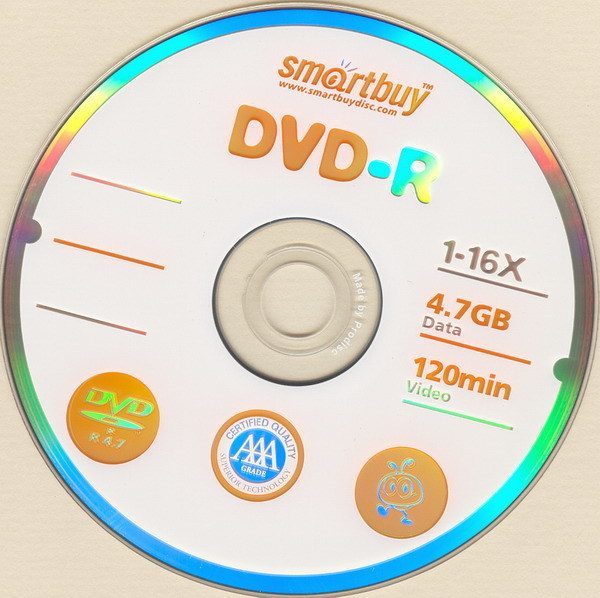

Continuo achando o acabamento delas excelente. O corte das bordas, impressão, o peso (ela é um pouco mais pesada), tudo...
Estou mandando a cara dela. Se for essas a recomendadas pelo Elmo, ele confirma, daí fica mais fácil do pessoal procurar, sabendo como é a aparencia dela. As 1-8x são identicas, apenas mudam o n° da velocidade.
Esse colorido, na verdade, é prateado, mas por causa da luz do scaner ficou colorido...

A "cara" das Smartbuy que eu utilizo, de 8x, é essa mesmo... nada que não possa ser pintada em casa, mas acho que as 16X, por ser novidade, ainda não estão sendo falsificadas...

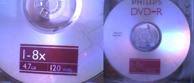

Parece que as mídias da memibibi são as mesmas que tenho aqui e que adoram dar pau:
Obs:. Eu fotografei na webcam mesmo
Quer dizer então que essas são as famosas "SmartBuy by Elmirati" que ele já gravou trocentas vezes e até hoje nenhuma travou? :(
Vou baixar o DVD identifier agora e comprovar veracidade dessas mídias

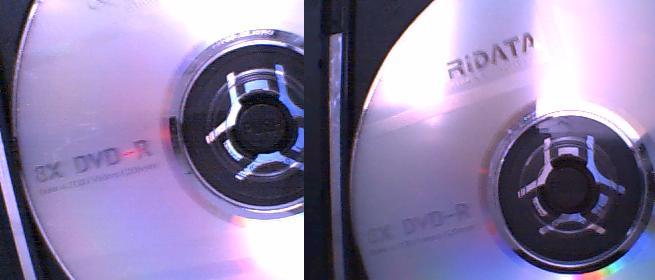

Rusty de todas as mídias que gravei as que tive menos problemas foram as Ridatas, tenho 4 aqui que ainda rodam sem travar.
Por acaso as suas são aquelas prateadas:

São essa mesmo. Já gravei também nas shiny sem logo, porém foram só umas cinco.

Aamirati,
Aquela foto que eu postei da SmartBuy são as mesmas que você utiliza a mais de 1 ano?

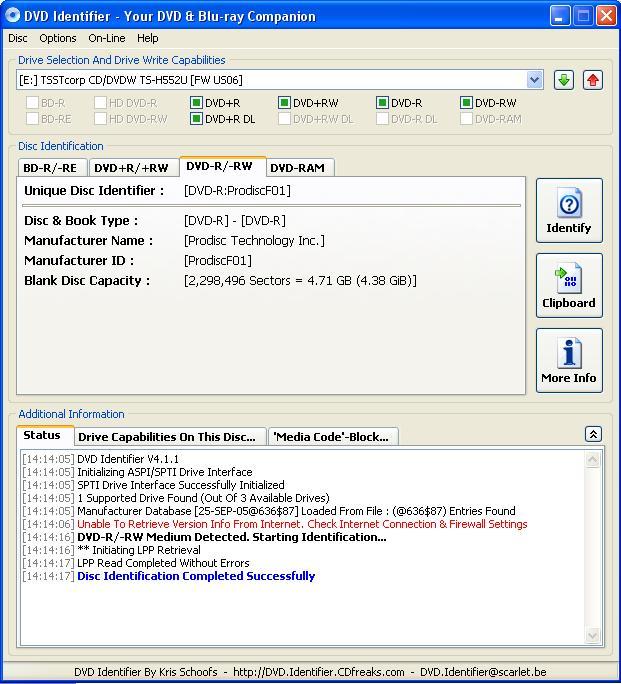

Veja a descrição dela no DVD indentifier:
Então nem adianta fazer o pedido :cry:
Fiquei fora do ar antes e só agora consegui postar:

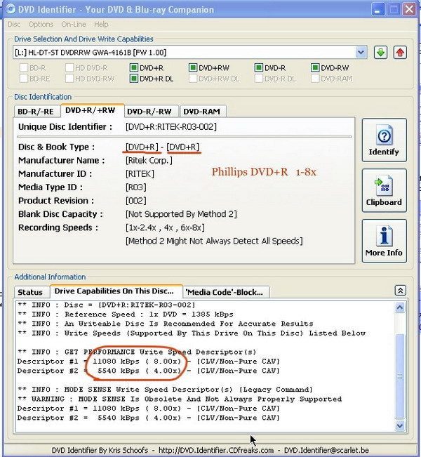

Como você disse, nunca usou midias +R... Seria uma ótima ideia tentar, penso eu.
Realmente foi o que resolveu no player Gradiente da minha cunhada. Até fiz uns testes, semana passada e gravei Smartbuy em 2x pra testar no player dela. Só ontem ela foi assistir... Resultado... até pela metade/final do filme rodou normal... de repente, do nada... parou. Ela até perguntou se eu tinha feito o DVD em 2 partes... mas como sabia que era teste, não se abalou (em outras midias, ele já ia travando e engasgando bem antes*** aqui vale uma observação= o filme era de 3 horas e usei 4GB da midia, se fossem os meus DVD de 2,9GB talvez não travassem*** Isso ajuda a comprovar um pouco a qualidade das Smart- sem querer "puxar saco" )... Moral da história: Pro player da cunhada, tem que ser +R mesmo. Na hora da queima no Nero, o Nero automaticamente seleciona Booktype setting to DVD-ROM.

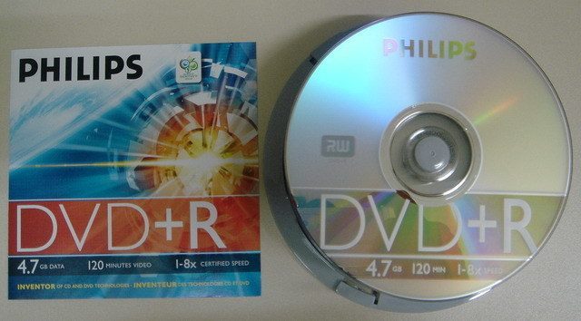

Aqui a cara da midia Phillips que tenho usado, o modelo da capa, quando comprei com caixa e agora compro de pino...
Obs: Dessa vez, fotografado :P
e a devida identidade:
