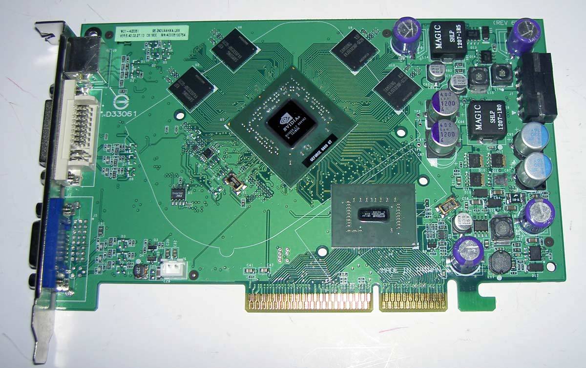

Pessoal, estou pensando em trocar o sistema de resfriamento da minha 6600GT...
Alguem que tenha uma 6600GT AGP já usou o Evercool Cyclone Universal VGA Cooler você-RF???
porque pelo que notei, todos os testes que vi dele, ele se mostra bem razoável, porém, como fica o outro chip ao lado do GPU, que tem na minha VGA???
Como vou refrigerá-lo???
Alguém já usou esse cooler? Como resolveu esse problema???
Abraço...
Valeu...

Schwarz.leandro,
Coloquei um Evercool Cyclone você-RF em minha eVGA 6600GT e ficou ótimo! As temps eram:
Idle: 72º
Full (NFSMW): 94º :ahh: (foi aqui q eu pirei...)
Agora ficam:
Idle: 58º-60º
Full (NFSMW ou AOE3: War Chiefs): 83º máx (em dias quentes!)
E moro em Porto Seguro/BA! Temperatura ambiente aqui, agora, está em 27º, mas chega até 35º quase todo dia de verão!
falou!
Edit:
O chip ao lado da GPU é o RAMDAC. Eu não mexi, deixei como estava.

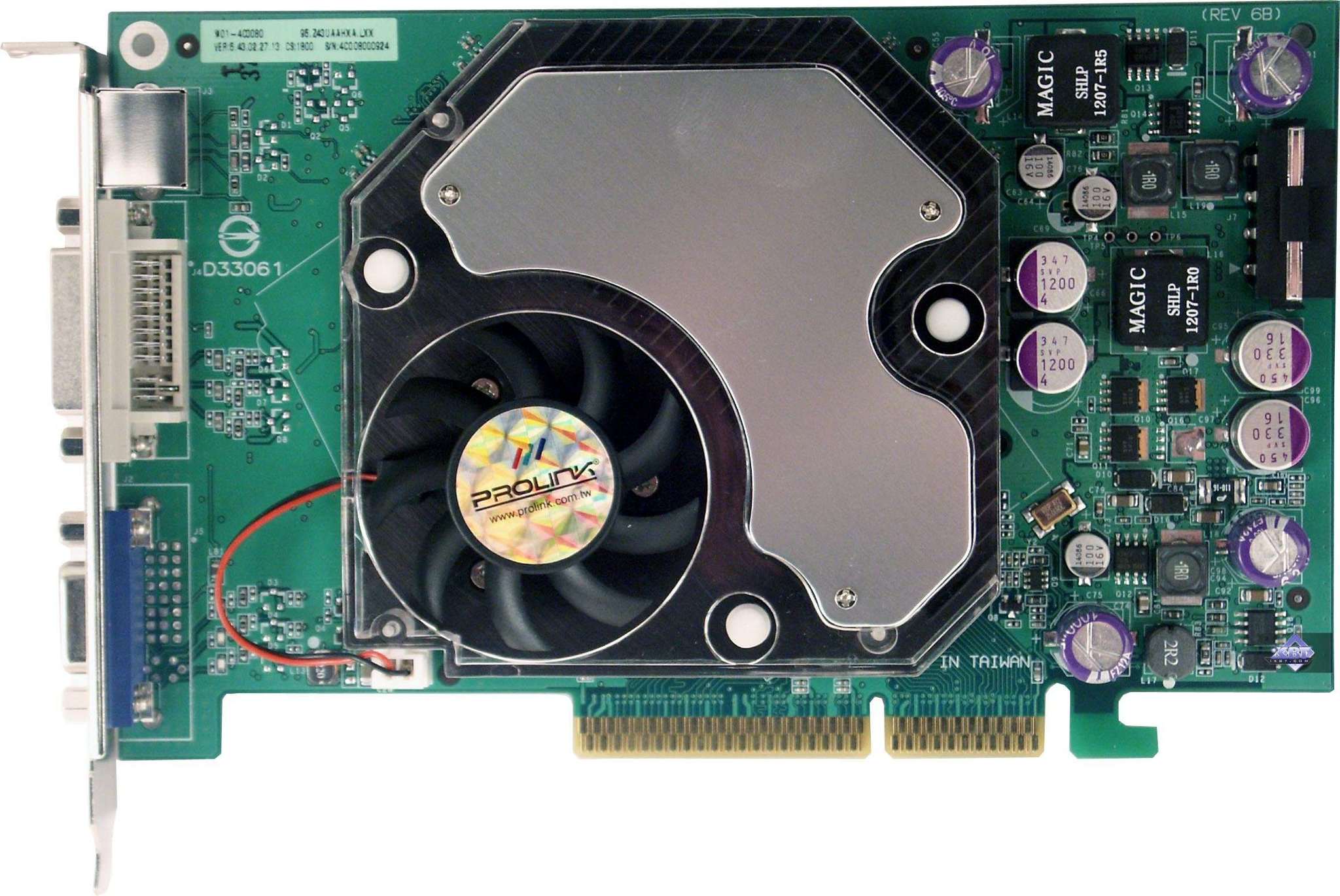

Cara... Aí é que tá o problema...
Todos que colocaram esse cooler, tem um dissipador separado pro RAMDAC, ou usam 6600GT que não tem o RAMDAC refrigerado, o que não é o meu caso...
Pois eu tenho uma 6600GT AGP da PROLINK, que utiliza um dissipador único pra toda a VGA, conforme foto...
E então, como eu faria pra refrigerar o RAMDAC, se nessa solução não vem dissipador pra ele?
abraço...
abraço...
FELIZ ANO NOVO.... :palmas:

Caro colega, só uma pequena correção, o nome do componente é HSI, (High-Speed Interconnect), que é o responsável por converter os sinais do barramento AGP em sinais do barramento PCI Express... só pra não dar confusão :D:-BEER
Perfeito cara... NO PROBLEM... Mas ninguém me disse como resolver o problema...
Abraço...
valeu...

Pois é guri, mas tua vga tem os furos pelo menos, teria duas opções:
- arrumar um cooler de HSI de uma 6600GT queimada :goff:
- colocar um cooler só pra ele (só não sei se vai caber :huh: )
Numa dessa te ajuda :-BEER

cara, acha um dissipador pro HSI, todas as vgas 6600GT (com raras excesões, como a sua) vem... achando o dissipador pra ela mete um pro gpu ao teu gosto...
vai em loja de informática atrás de 6600GT queimada, ou até mesmo outros tipos de vga serie 6, as q tiver a mesma furação ta beleza...
