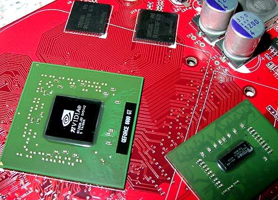

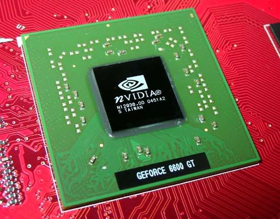

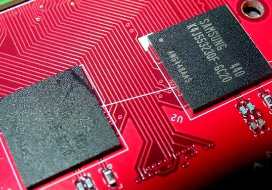

Ontem fiz mais alguns testes na plaquinha, na minha 5600XT eu tinha que desativar todos os efeitos e jogar em 800x600 o Painliller Batalha do Inferno, agora to jogando com tudo ativado e com os fraps la em cima :ahh: , ta certo que ontem tava frio aqui, mas rodei aquele programinha que o Rosted indicou que testa a placa em uma janela e fui monitorando a temp. da placa, o máximo que ela chegou foi 61 graus, acho que ta bom, fora que passei umas duas horas jogando o Painkiller com tudo no talo e quando sai a temp. tava a 55 graus. show de bola, acho que o que ta me ajudando muito é o cooler que ta do lado da placa. :-BEER:-BEER
Como havia dito alguns posts acima, ontem desmontei a minha placa para eu dar aquela boa passada de pasta na GPU e ter certeza de qual memória ela possuia!!!
Fiz algumas fotos:
Infelizmente não deu pra fazer mais porque a câmera estava com o memory card completo e como o PC estava desmontado (aproveitei pra trocar o cooler box por um Zalman 7000b *****), eu não pude descarregar as imagens. :(
Como podem ver, realmente ela vem equipada com memórias Samsung de 2ns (CG20) e aqui comigo já chegou a 1200Mhz, rodando benchs numa boa.
Eu não sei o material que eles usam como pasta térmica, mas era uma especie de elastomero que se desfarelava (acinzentado). Agora o que incomoda, é que a camada era bem grossa... Quando passei cotonetes para limpar saiu como se fosse um pó... Bem esquisito isso.
No HIS eu acabei não passando nada. Ele não estava com o mesmo produto da GPU, mas tinha uma espécie de metal soldado prata que fica entre o contato do núcleo com o dissipador. Como eu achei aquilo incomum, achei melhor deixar como estava. :blink:
A temperatura em full eu ainda não sei dizer como ficará, pois não tive tempo para testar, mas em idle caiu 3ºC, pois antes em ficava em 56/57 e agora se mantém a 53º. Essa diferença eu notei no mesmo dia, pois tinha usado o PC antes de demontar.
O processo de demontar o cooler é muito fácil!!!
Por sinal o mais fácil que eu mexi até hoje... Basta tirar o grampo da parte de trás que prende o cooler e o mesmo se solta...
O do HIS segue o padrão da velha presílha que conhecemos, ou seja, sem mistério também.
Recomendo que troquem a pasta das suas placas...
A que vem não parece ser boa mesmo... ;)
Edit: Estava esquecendo de dizer. Realmente o dissipador da MSI pega nas memórias. No cooler tem uma espécie de borracha térmica que fica em contato com a memória... :joia:
