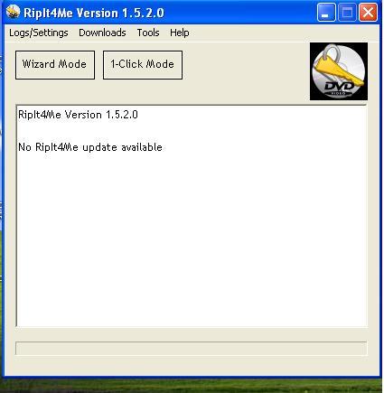

A primeira coisa que fiz foi abrir o RipIt4Me e me apareceu a janela como a figura abaixo..

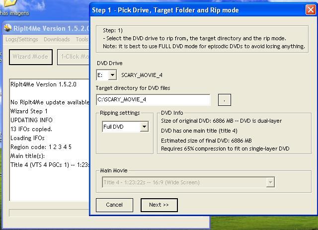

Em seguida eu optei por Wizard Mode(Por não ter em minha máquina o Shrink), após aparecerá outra janela como esta abaixo, onde vai me criar uma pasta do filme em meu diretório C:.
Depois de clicar no botão NEXT o program me leva a um passo a passo, onde:
1°: (STEP2) Crear uma PSL
2°: (STEP3) ripar DVD

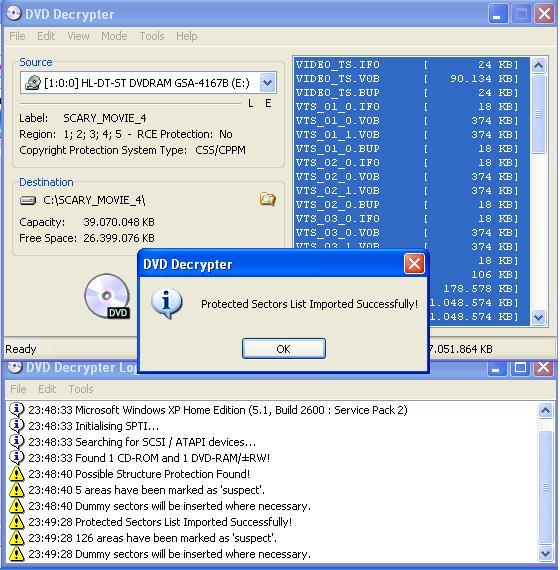

Ao aceitar ele abre o DVD DECRYPTER conforme figura abaixo..
Logo após este processo clico em OK e o decrypter continua aberto, a pergunta é a seguinte:
Devo proceder como antes, criar a pasta onde vai me armazenar os arquivos VTS1, VTS2, VTS3, e assim por diante, ou ignorar, fechar o DECRYPTER e deixar o RIPIT4ME trabalhar, conforme a figura abaixo, clicando em "OK"?????

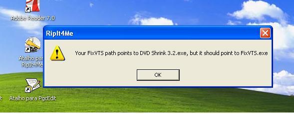

Elmo, olha só tchê eu baixei o PgcEdit, como estava no link lá no início dos posts e o FIXVTS esta lá na pasta BIN... Mas pelo que li nos posts já tem uma nova versão... Eu tenho que deletar aquele da pasta BIN e baixar esta versão nova colocando-a na mesma pasta?????? Outra coisa, toda vez que abro o RIPIT4ME aparece sempre está mesma janela que esta abaixo.. É normal????

Tem uma nova versão do FIXVTS, v1.6... baixe e substitua na pasta correta do PCGedit... quando você inicia o Rip It pela primeira vez, você deverá indicar em qual pasta está o FIXVTS e em qual pasta está o Shrink... senão ele vai ficar pertubando e poderá dar algum erro ou alguma tarefa não ser executada...
Exatamente... respondido acima...
Quando você clica em 1 click mode, você não vai clicar mais nada... deixe o programa trabalhar sozinho... como o nome da função diz: MODO DE UMA CLICADA SÓ... hehehe
você pode corrigir o HD e os caminhos:
...aquele aviso deverá desaparecer...

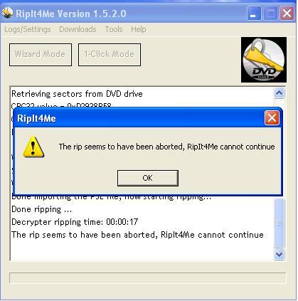

Então cara até agora estava tudo bem, hoje estou com um filme chamado fora de rumo e quando eu coloco ele no drive e abro o ripit4me e clico em click 1 mode ele lista tudo direitinho e quando abre o DVD Decrypter ele já dá erro cara nossa varios, não consegui copiar esse ainda não...tá dando trabvalho o restante foi tranquilo tem alguma dica ai meu querido :-BEER

Experimenta colocar o SOFTWARE READ ERRORS RETRIES em 1 ... assim ele não fica insistindo em ler um setor protegido e agiliza o processo... como eu não sei que DVD é esse, se novo ou antigo, verifique se ele não está com riscos ou sujo... vou tentar encontrá-lo... sou um caçador dessas dificuldades... hehehe

porque será que não consegui hein, terminei de ripar o filme mas quando eu fui assistir ele não estava enteiro.

Até então eu não li qualquer recomendação para fazer apenas uma tentaiva de leitura e marcar IGNORE READ ERRORS... colocar em "1" resolve uma parte, que é não ficar insistindo em ler o impossível... uma tentativa de leitura normal e uma reentrada... dando erro, pula e vai caminhando... o problema é que erros podem ocorrer também com qualquer outro problema na mídia que nada tem a ver com o esquema de proteção... nesse caso, vai pular um trecho de fração de segundo para cada setor não lido, por erro de arranhões, sujo, etc... repito: que nada tem a ver com a proteção... portanto, é algo para se fazer com cautela...
Digo mais, isso é mais adequado para o PGC, porque o DVD vai ser lido do início ao fim pelo DVD DECRYPTER, com ou sem erro, e somente depois é que será criada a PSL, quando então será efetuada uma nova leitura pulando os setores que deram erros na primeira leitura... nesse caso, do PGC, é conveniente ler uma vez e tentar mais uma... senão a primeira leitura poderá demorar horas... com uma tentativa e DVDs com centenas de setores com erros de proteção, dá uma diferença de uns 5 minutos entre uma leitura normal, de DVD sem proteção com a leitura de um DVD com tal proteção... se deixar as tentativas em DEFAULT (20 retries), vai levar horas... quanto a ignore read errors, eu marquei no O Plano Perfeito... sinceramente, não sei se fez alguma diferença...
Observe também que no Rip It é feita apenas uma leitura dos VTS seguidas de uma analise e é então criada a PSL2... esta é importada pelo decrypter e o processo de ripagem resume-se a uma leitura completa de todos os setores do DVD menos os setores a serem evitados conforme a PSL2... nesse caso, do RipIt tanto faz estar marcado 1 e/ou ignore read errors, porque os setores com erros serão pulados, conforme constar na PSL2...
