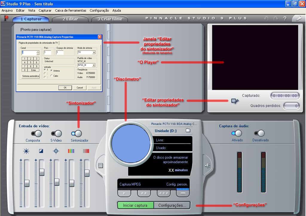

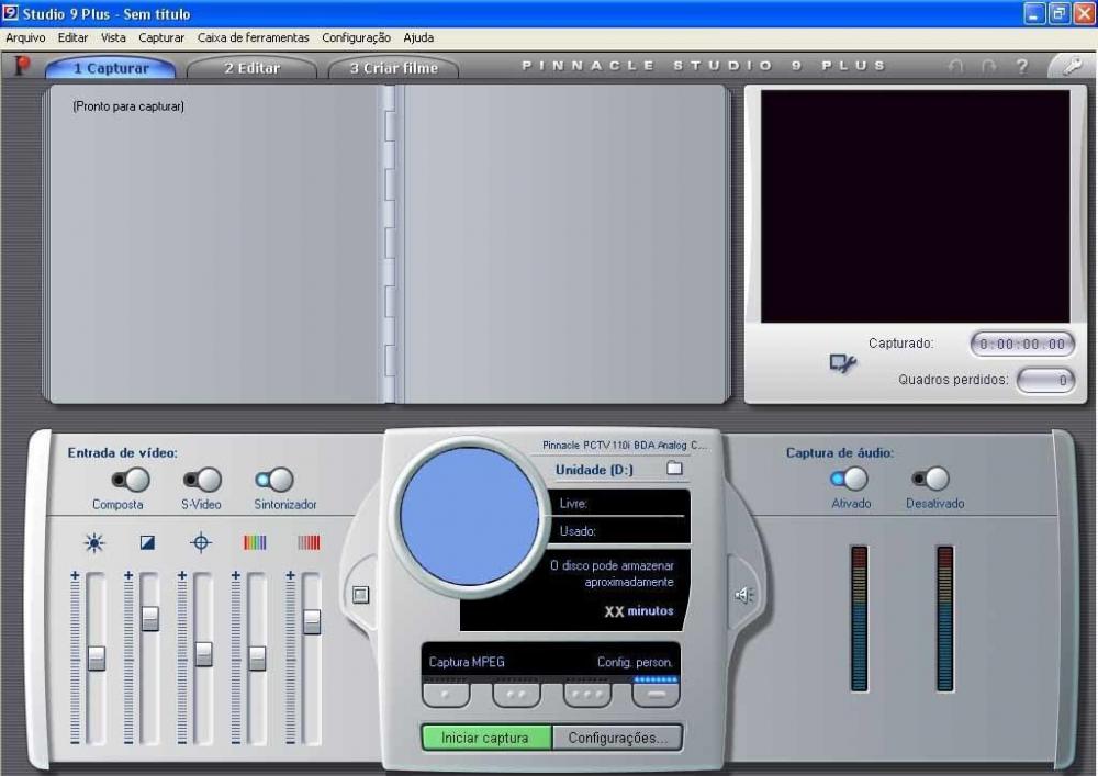

Ola Mibnet,
Comprei o Pinnacle 9 tem alguns dias e não consegui fazer uma edição de video, mas no famoso movie maker que vem no windows, eu consegui fazer essas edições de videos bem simples mas se parece com o
pinnacle. Sou iniciante e gostaria de virar um profissional nisso, você tem algumas dicas e materias que poderia me fornecer?
tenho algumas duvidas como por exemplo: como eu posso passar filmes em vhs para o pc, tenho que ter um video cassete? e como se liga isso?
bem espero não estar ai te enchendo com esse papo, mas se poder me responder ficarei grato.
Obrigado, Márcio Daza.
Márcio, é sempre um Prazer responder as dúvidas de nossos amigos que vem ingressando na área de edição! :lol:
Bom, muitos apreciam o programa Movie Maker, original do Windows, mas ele atribui poucos recursos ao utilizador. Com ele você vai ficar um pouco limitado na edição e talvez não consiga editar da maneira que queria. Porém, é um ótimo caminho para você se acostumar com os termos e técnicas de edição. No começo você pode ficar um pouco confuso com a funcionabilidade do Studio, pois ele apresenta suas tarefas divididas em etapas e suas funções estão em várias opções. Mas não desista, com o tempo você vai dominando as técnicas de edição que ele apresenta.
Bom, em relação a sua pergunta.: "Como eu posso passar filmes em vhs para o pc, tenho que ter um video cassete?": Você vai precisar de um vídeo cassete ou de algum aparelho que reproduza a fita cassete. Também vai precisar de uma placa de captura da Pinnacle, para trabalhar em conjunto com o Studio. Depois disso você deve ligar o vídeo cassete à placa de captura com um cabo Coaxial. Após fazer essa ligação abra o Studio da Pinnacle e localize a aba "Captura", entre. Como você vai capturar o vídeo de uma fita cassete você vai ter que dar uma checada em Configuração>Fonte de captura, Na área dispositivos de captura, em vídeo, selecione a sua placa de captura. Na área áudio selecione também a sua placa de captura, ou selecione outra opção de captura de áudio se você deseja capturar ele por outro meio. Após as configuções clique em Ok e na aba inferior "Entrada de vídeo" selecione "Sintonizador". Abaixo da janela visualização do vídeo vai aparecer um ícone com uma chavinha, é o " Editar propriedades do sintonizador", entre nele e vá passando pelos canais até conseguir visualizar alguma imagem no quadro de visualização à direita. Depois que conseguir (normalmente é o canal 3 ou 4), aplique e clique no botão "Iniciar captura".
Nota.: Se depois de capturado e editado você for queimar o vídeo em um DVD eu recomendo que o formato de captura seja MPEG-2.
Depois de capturado você entra na aba de Edição. Lá você vai se integrando dos controles e vai se acostumando com a interface do programa. Sempre digo que a melhor maneira de se dominar completamente um programa é não ter medo de testar, mexer, xeretar....
Depois que você achar que o vídeo ficou do jeito que queria, entre na aba "Criar filme" e renderize o vídeo como desejar.
Espero ter resolvido o seu problema. Se precisar de mais alguma ajuda é só postar. E se você quer engrenar nessa área de edição não tenha medo de perguntar nem receio de querer conhecer, pois com o tempo você vai aumentando suas habilidades! Um grande abraço. ^_^
Atenciosamente Renan.
Ola Mibnet,
Aqui está uma imagem para você se localizar. :)

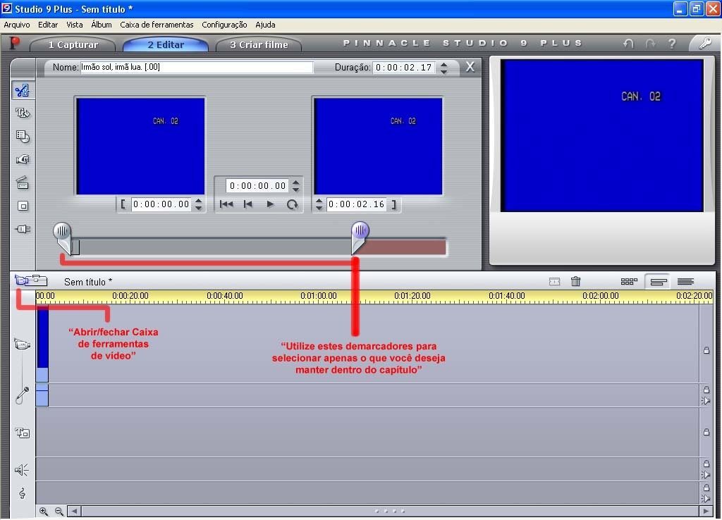

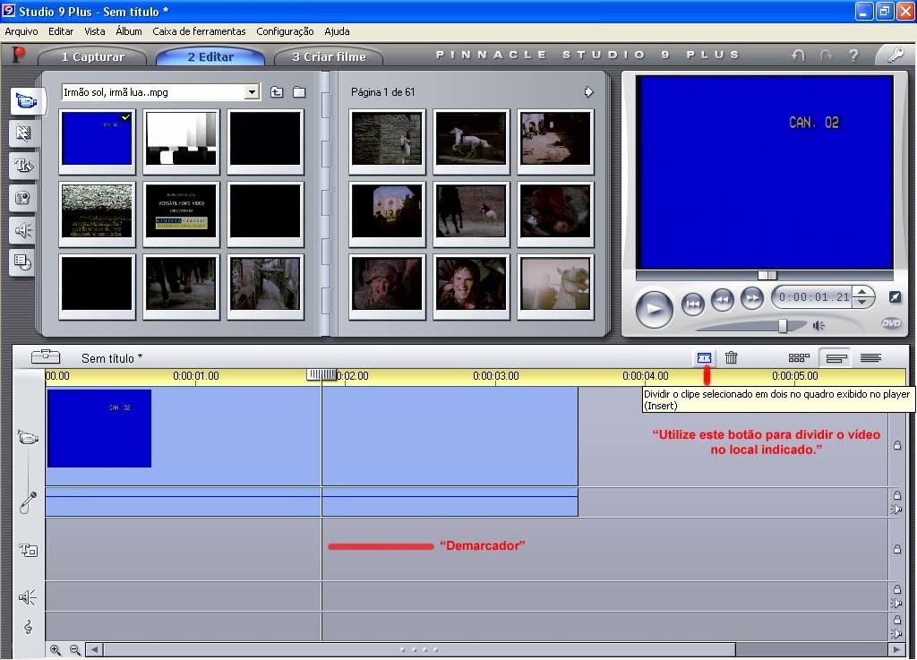

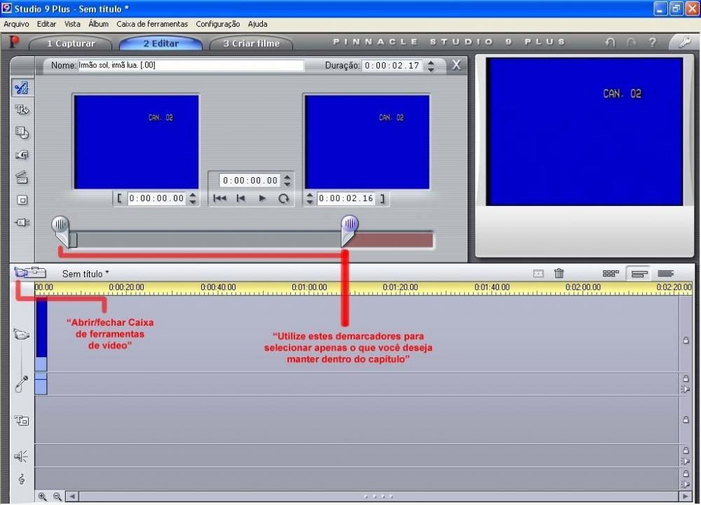

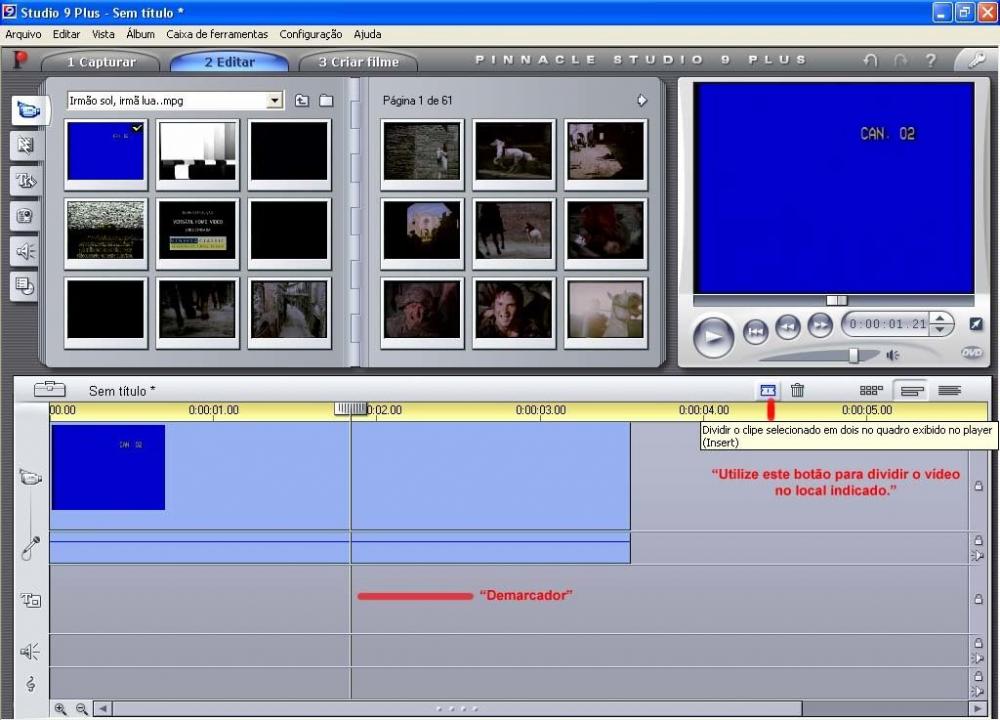

Comprei uma Placa Pinnacle Pro USB e junto com ela veio o Estudio 10
Estou tentando editar um video que ja está salvo no HD em formato DVI, mas ele divide em vários capitulos, dai voce pode excluir os capitulos que quiser, mas em alguns capitulos tem partes que eu nao quero jogar fora. Tem como editar somente as partes que nao quero? outra coisa tem como gravar no DVD para rodar em qualquer aparelho, ou seja no formato comun de DVD.
Se alguem puder me ajudar eu agradeço.
Amigo, para manter apenas o fragmento de vídeo que você deseja dentro do capítulo, faça o seguinte.: Jogue os capítulos na timeline e selecione o capítulo em que você deseja extrair as parte indesejadas. Após selecioná-lo entre na opção "Abrir/fechar caixa de ferramentas de vídeo" (Como na figura), lá você vai utilizando os demarcadores para excluir os fragmentos de vídeo que você não deseja. Também existe outra maneira bem simples e eficaz de se fazer isso.: Com o vídeo jogados na timeline, selecione o capítulo que você deseja realizar a modificação. Coloque o demarcador sobre o ínicio do fragmento indesejado, aperte Insert no seu teclado ou o botão que fica abaixo do Player no programa. Após, selecione o final do clipe indesejado, ou seja, onde ele termina e novamente aperte Insert. Note que o vídeo que você deseja retirar se separou do capítulo. Agora é só selecioná-lo e excluí-lo(Delete).
Espero ter ajudado.:lol:
Dê uma olha nessas imagens, está a localização das ferramentas.:
