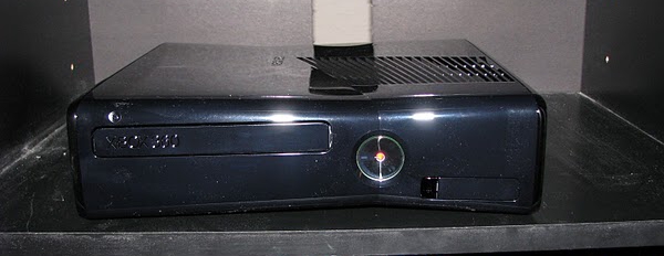

ola, boa noite, se puderem me ajudar agradeço muito.
meu filho possui o xbox 360 slim, ha 10 meses, tenho a garantia do aparelho, porém como ele efetuou o desbloqueio do aparelho, perde-se a garantia no mesmo.
ligamos o game e ao ligar o botao liga e desliga fica em cor verde e em segundos passa para cor vermelho no centro, nao é uma luz led , nem duas, nem tres, ele fica vermelho apenas no meio em vermelho, com jogo e sem jogo dentro, e mais, nao aparece nenhum erro na tv desse problema, simplesmente aparece sem sinal, ja tentamos aquece-lo com o tal "cotonete" nas ventoinhas, mas nao deu resultado algum, enfim, peço que se alguem tiver com o mesmo problema me oriente o que posso fazer e se ha o que fazer nesse caso, pois tenho lido em muitos foruns e reclamaçoes de pessoas que tem o mesmo game em menos de um ano ja apresentando esse problema, como se fosse do fabricante.:o obrigada. Lisa
Lisa,
Há informações de que se trata de superaquecimento, como ocorreu com o Xbox Slim da foto abaixo:
Caso o vídeo game não dê sinal mesmo estando frio (desligado há bastante tempo), não há muito o que fazer já que provavelmente trata-se de um erro de hardware (físico). Leve até o responsável pelo desbloqueio com a nota fiscal do serviço.
