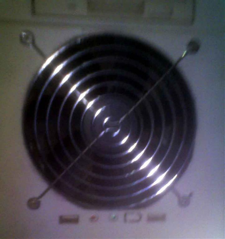

Eu tenho aqui no gabinete(depois posto as fotos)... (1) de 12` na frente do gabinete(adaptado, rasguei a frente do bixo); (2) de 8`atrás (saída de ar CPU); (1) de 8`lateral ao lado da vga(p/ fora); 1 cooler de sockete 462 em cima do chip norte e um cooler de K6ll-500 em cima da ponte sul.
O interior fica geladinho, a mobo q eskenta p/ *** fica na casa dos 32 a 35°, a CPU na casa dos 39/40° e a vga sempre a 50/52° sem rodar nada, parada.

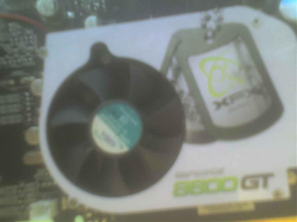

....Primeiro abri o dissipador dela e botei lá dentro um cooler de K6II-500 com as hastes cortadas, 3 pinos na placa-mãe, girando em alto RPM...Nada, ainda passando da casa dos 80° :S
Me irritei e apelei p/ ignorância... Peguei um dissipador de P4 e um cooler de 462 girando a mais de 3mil rpm, furei na medida da vga e parafusei certinho...não houve espaço entre a GPU e o dissipador...Nada...passando da casa dos 80°...

Bom...consegui finalmente dar um jeito sem gastar um centavo
Eu tinha feito um coolermod c/ um dissipador de (P4+cooler de 462) na 8600GT na tentativa de baixar a temp da **** e nada.... não aceitando esse fato de maneira nenhuma, resolví voltar atrás e rever tudo hehe.... (gastei o feriado nessa porcaria:angry:)
O q antes eu não tinha me preocupado????
1- o posicionamento do cooler no dissipador
2- a direção do fluxo de ar por entre o dissipador
3- alguns redirecionamentos dos coolers na MOBO.
4- a precisão do dissipador em cima da GPU (principal fator)
Como isso tudo é totalmente fora do padrão (cooler+dissipador totalmente não projetados) tem q ser feito com atenção pois señ o tiro sai pela culatra.
Após ter posicionado o cooler no dissipador, eu fiz um acabamento com fita isolante em volta dos espaços entre o cooler e o dissip na intenção do vento soprar bem p/ baixo. Depois disso, o fluxo saia mais para um lado do cooler, no caso p/ dentro do gabinete, o q gerou um BAFO quente a mais no gabinete.
Passando mais fita isolante na saída do dissip p/ dentro do gabinete deu um bom resultado, direcionando o fluxo p/ outra parte (traseira do gabinete).
Como o gabinete tem um cooler de 12` na frente soprando p/ dentro ficou tudo ótimo, pois o geladinho voltou a reinar :D
Obs: O cooler no dissipador de P4 opera a 4400 RPM all time.
Jogando BIOSHOCK não chegou a 80° ....máximo foi 74
Em IDLE não tá passando de 53°, mínima de 48°
