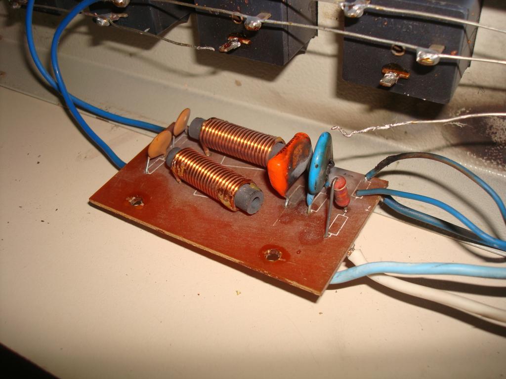

Abri o meu filtro de linha e me deparei com essa placa.
Queria saber se com esse componente eu já estou protegido ou terei que fazer um filto como o do tutorial.
PS: Claro que vou trocar esses componentes queimados.

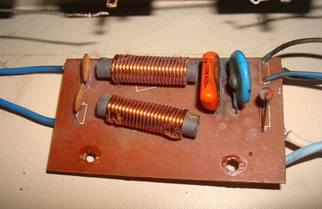

Como postei acima, após abrir o meu filtro de linha que já era bem antigo e tava guardado, me deparei com essa placa mas os dois primeiros componentes estão queimados.
O Azul tem a inscrição VTR 150 e o laranja 100k 400. Não encontrei esses componentes na minha cidade para compra.
Vale a pena eu procurar fora esses componentes para recuperar esse filtro de linha ou seria melhor comprar outro???
  anlook disse:
O componente azul é um varistor de 150V. Um tipo comum no mercado seria o S20K150. O "20" do código que passei é o diâmetro do disco interno dele (20mm), também são comuns peças com diâmetro de 10 ou 14 mm. Os de maior diâmetro aguentam surtos de maior energia e podem ser usadas no lugar dos menores.
O laranja é um capacitor plástico de 100 nF x 400 V. De preferência use os de polipropileno (tipos MKP ou MFP).
