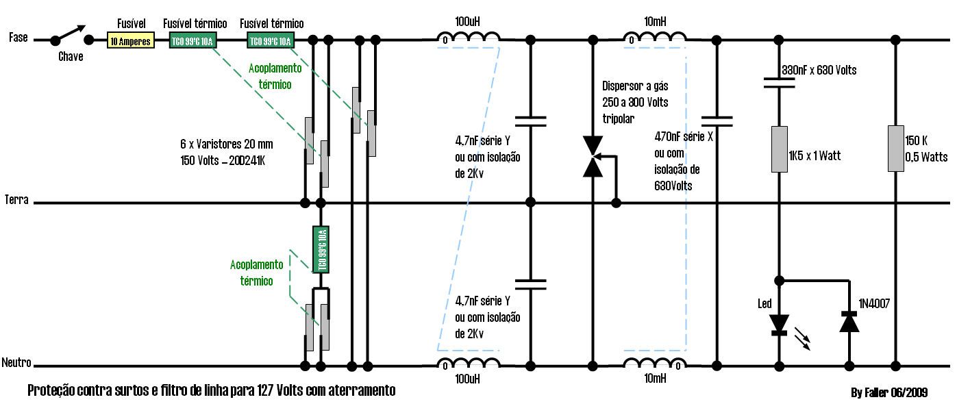

Os indutores teremos que fabricá-los. Esses junto com os capacitores, formam o filtro de ruídos.
É uma tarefa muito fácil. Basta ter em mãos dois núcleos toroidais, desses encontrados em fontes de PC, e alguns metros de fio esmaltado. Caso conseguir encontrar núcleos de ferrite, melhor ainda. Pois dessa forma consegue-se uma indutância maior, e consequentemente abaixando a frequência de corte. Citei esses de fonte, para que quem possua algumas queimadas, possa aproveita-los, é são esses que estão aí.
Aqui um núcleo toroidal aproveitado de fonte queimada.
Lista de material:
3x Varistores: “Atenção especial em relação a tensão de serviço (VRMS)”.
Para rede 110 Volts: Consultar os esquemas.
Para rede 220 Volts: Consultar os esquemas.
4x Capacitores cerâmicos 4700pF x 1200V (Classe Y)
1x Capacitor de Poliéster 470nF x 630V (Classe X)
4 metros de fio esmaltado com diâmetro de 0,80mm (AWG 20)
2x Núcleos toroidais de ferrite com 27mm de diâmetro externo x 11mm de largura x 5,5mm de espessura.
1x Placa de circuito impresso medindo 15cm x 6cm.
1x Caixa plástica que caiba o circuito.
2x Porta fusíveis
2x Fusíveis 4 Ampéres para 110 Volts.
2x Fusíveis 2 Ampéres para 220Volts.
Obs: A capacidade dos fusíveis também dependerá de quantos equipamentos serão ligados ao filtro.
1x Cabo de alimentação com plug. (entrada)
Tomadas 2P+T de boa qualidade.(saída)
Providenciar um bom aterramento.
Circuitos práticos:
Muita atenção nos esquemas abaixo em relação aos varistores, aterramento e fusíveis. Pois cada um é específico para cada caso.
Se desejar aumentar a segurança, pode-se ligar mais um ou dois varistores em paralelo com os que aí estão. Desde que sejam do mesmo tipo.

Este circuito é para rede 127 Volts com disponibilidade de aterramento.
Obs: O varistor VR3, que interliga Neutro e Terra, pode ser substituído por um com a menor tensão de serviço possível, em torno de 15 a 30 Volts. Porém terá de tomar muito cuidado com a polarização da entrada, pois se a mesma for invertida, provocará um curto rompendo o fusível, e possivelmente destruindo o varistor.

Construindo os indutores:
Geralmente esses núcleos toroidais de fontes, já possuem uma resina isolante aplicada sobre eles. Caso não tenha, passe algumas voltas de fita de teflon (veda rosca) no interior do núcleo de forma que fique bem coberto.
Agora corte quatro pedaços do fio esmaltado com 90cm cada.
Enrole em cada metade de cada núcleo, 18 voltas do fio em sentidos opostos. No final terá duas bobinas em cada núcleo. Tenha o cuidado de manter as bobinas separadas, e enrole o mais apertado possível.
As bobinas ficam assim: Obs: Preste atenção como é feito o enrolamento, é muito importante.

Galera, esse esquema desse PDF ficou massa.
Mas, será que tem como fazer sem precisar dessa placa impressa? Não faço ideia de como arrumar/fazer isso. No tutorial do Faller de como melhorar o filtro clone, não há necessidade dessa placa.
Também fiquei com a dúvida sobre o fase-neutro sem aterramento. Seguindo o mesmo modelo do fase-fase estará tudo bem?
Estava brincando aqui.
Será que um filtro assim está certo? Dá pra melhorar? E um led pra quando entra em proteção? hm?
Estou em dúvidas sobre os valores capacitor, indutor e varistor.

Não achei aqui capacitor classe Y e X. Com o "normal" será que vai? Em que piora?
Ô gente boa... Estão assassinando a eletrônica por ai.. Esse esquemático recém passado ai de cima já está defasado.. Tinha que ser para junho, para as festas juninas... Ao ligar seria um crepitar de fusíveis a queimar.. Altos fogos, estrondos e festança...
Só faltaria o vinho e a fogueira para pular..
Olhe ai.. Um filtro de linha com proteção, muito melhor que todos que conheço e que se encontram por ai no mercado, tem mais ou menos essa cara dai que vou colocar.. Tanto para 110 quanto para 220 Volts com aterramento. quem tiver que fazer alguma coisa diferente, ou não achar os componentes todos, vire-se, adapte..
Para 127 Volts com aterramento..
Para 220 Volts com aterramento..
Abraço...
Não sei se coloquei ao certo o simbolo certo de fusivel termico. Não conheço.
Agora que vi o indutor e o fusível termico errado ligado. Cabeça voando...
Esse esquemas aí seriam com aterramento... eu não pelo menos aqui não tenho.
PS: Acho melhor eu apagar lá senão perigoso alguém copiar... depois subtituo.
ai galera, adorei a iniciativa do Almeida Filho e acabei lendo quase todo o tópico e surgiram algumas duvidas.
1ª será que eu posso diminuir o a largura das trilhas do circuito impresso da placa de 15mm para 5 ou 7mm para deixar a placa mais compacta e caber dentro de meu filtro de linha. Ou isso vai prejudicar alguma coisa?
Segue ai a imagem do que eu quero fazer.
http://img822.imageshack.us/img822/5141/filtrodelinha.jpg
Como na caixa dos filtros de linha geralmente tem sempre o lugar de colocar 1 fusível então não vejo razão para coloca-lo na placa. Sendo assim eu deixei apenas o do neutro. Eu só quero saber se isso vai dar certo?
2ª Posso enrolar a placa já pronta com aquela fita isolante preta, que os eletricistas usam, para evitar que a mesma entre em contado com a fiação
interna do filtro e provoque um curto? Ou isso pode provocar o derretimento da fita e acabar num incêndio?
3ª Será que uma alma caridosa poderia me passar o código dos componentes equivalentes ou específicos neste site www.farnell.com.br para eu poder comprá-los, já que não entendo quase nada de eletrônica? Seria de grande ajuda pra mim é que acompanha o topico.
OBS: alguns destes componentes eu acho que ja encontre la mais queria que alguém ai confirmasse por gentileza.
• Os varistores TVR 20391: Recomendado para rede 220 Volts F N. código 1057197
• Capacitor cerâmicos Y código: 9527052 ou 1166664
• Capacitor de Poliéster X código: 1166524
• se os capacitores de 4700pf não forem encontrados os de 2200pf servem?
• minha rede é fase, Neutro com aterramento 220v.

Oba pessoal, desculpem a demora em responder o tópico, eu estava meio enrolado com umas coisas aqui..
Enfim, vamos aos pontos:
Falf:
1- Sim, você pode diminuir a largura das trilhas desde que tome algumas medidas a mais. Pegue o ferro de solda e "estanhe" a trilha inteira, ou seja, você vai derreter estanho sobre toda a trilha. Diminuir a trilha pode gerar aquecimento e aumentar as perdas nas trilhas, no entanto estanhando ela você aumenta a área em que a corrente pode fluir. Atenção, cuidado para não deixar pontas de solda quando você tirar o ferro. Deixe tudo bem redondinho.
2- A parte de baixo da placa, onde ficam as trilhas, pode cobrir sem problemas. Mas melhor que fita isolante é passar um verniz.. Faça a placa e passe duas mãos de verniz em tudo, menos onde é plástico. Onde não for metálico não passe nada, deixe o ar em contato para poder dissipar calor.
3- Eu nunca comprei componentes simples assim na Farnell. Núcleo você pode reaproveitar de alguma fontinha por ai, fio de cobre é fácil achar.. O resto é dar uma caçada.
Arthur:
Esse indutor ai tem 8 patas porque tem 4 enrolamentos. Desenrole ele inteiro e refaça o indutor, como manda o tutorial. É simples. Você pode até reaproveitar o fio.
