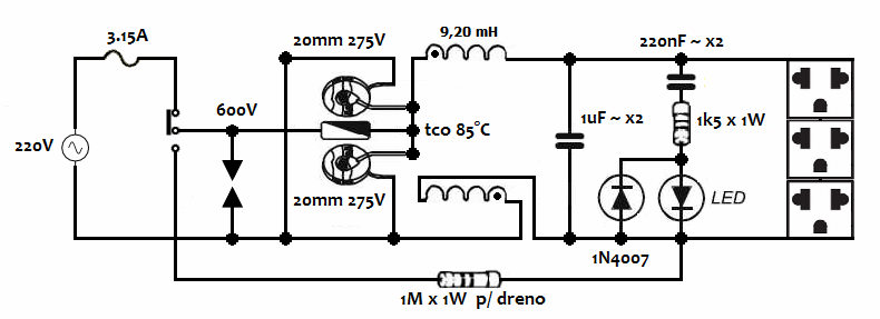

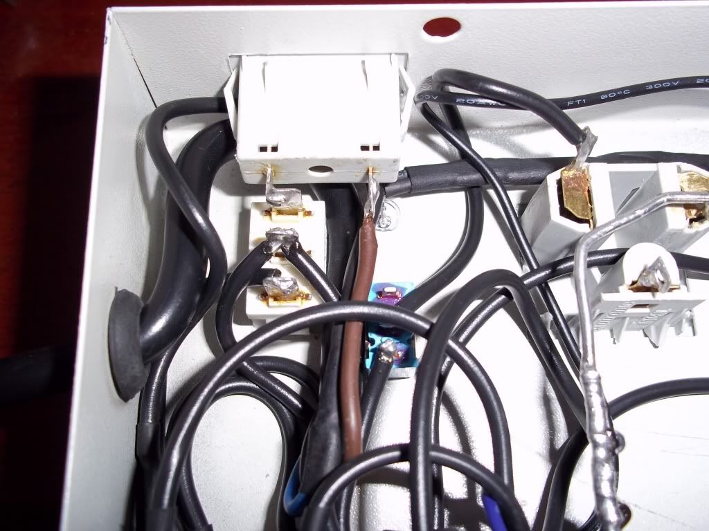

Bom finalmente fiz o filtro / supressor de transientes e adicionei umas chaves que me agradaram.
Mudei a posição do centelhador do meio para o início conforme vi como indicação em um post recente.
Imagem do esquema realizado:

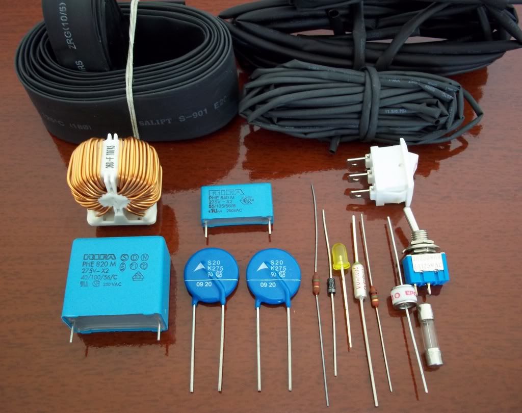

Componentes usados:

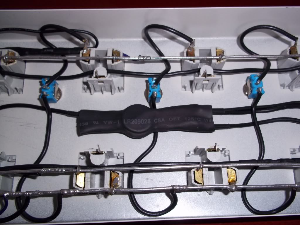

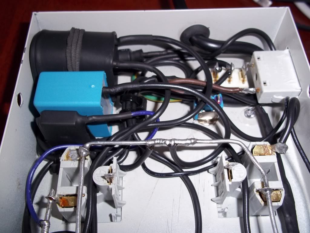

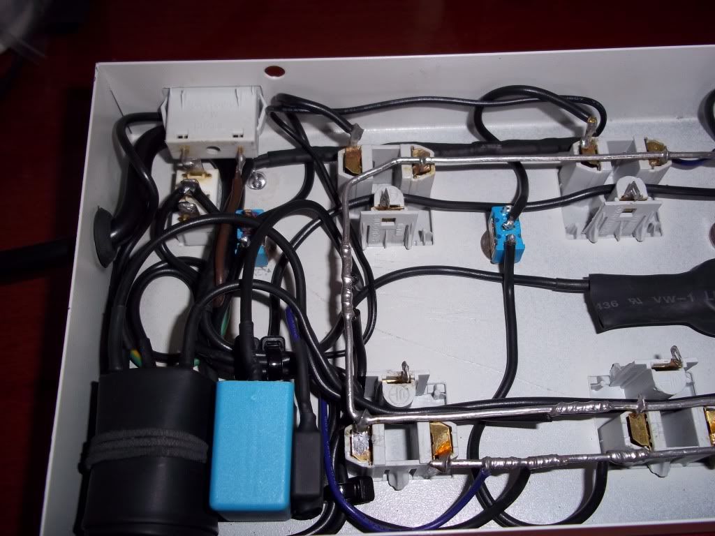

Visão interna. Ficou com muitos fios, mas tudo correto e bem isolado.

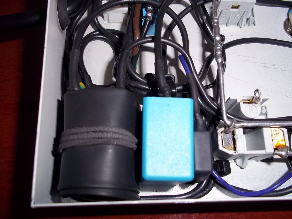

O centelhador bipolar da marca EPCOS para 600V ficou meio escondido, mas coloquei como uma proteção a mais.
Coloquei os 2 varistores de 275V da marca EPCOS e 1 TCO de 85ºC e passei um pouco de pasta térmica da marca IMPLASTEC.

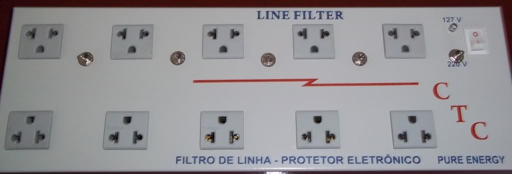

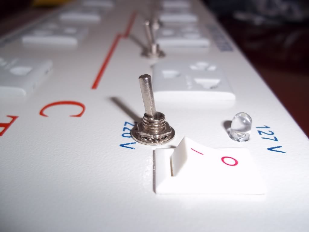

Visão do painel depois de ter furado e fixados os botões do tipo alavanca.
Desta forma não preciso desligar tudo. Cada chave é independente. A chave branca funciona como uma chavinha geral.

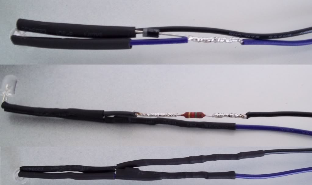

Ligação do LED com o diodo e o resistor de 1k5 / 1W para indicação de ligado.
Botão ON/OFF e uma das alavanquinha. Achei um LED branco e optei por ele.
Indutor de 9.20mH para o modo diferencial, um capacitor de 1uF e um capacitor 220nF para o circuito do LED indicativo. Ambos os capacitores são da classe X2.
Fios de entrada e suporte do fusível de 3,15A de ação ultra rápida.
A chave geral é de três pontos de forma que o resistor de dreno só é acionado para descarregar o capacitor quando a chave estiver na posição de desligado!
Visão interna das ligações.
Agradeço quem me ajudou nas dúvidas durante este tempo, pois sem o compartilhamento deste conhecimento nunca teria feito. Obrigado!

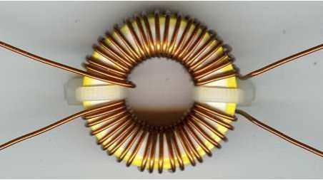

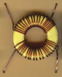

Pessoal, desculpem a "inguinorância"...
afinal, qual a maneira correta de enrolar os indutores:
assim, com os dois enrolamentos iniciando por cima
ou assim,
com um iniciando por cima e outro por baixo
A primeira opção (no tutorial do Almeida) é um detalhe de como ficará o indutor e a segunda opção, no mesmo tutorial é do filtro montado.
Por favor, nem precisa explicar por que. É só dizer qual eu devo fazer. (Assim que eu conseguir os ditos toróides de ferrite) :wacko:

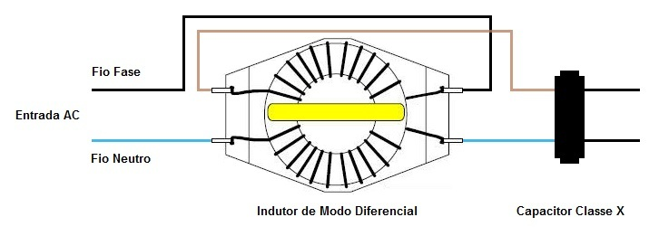

A ordem de enrolar tanto faz, seja por cima ou por baixo.

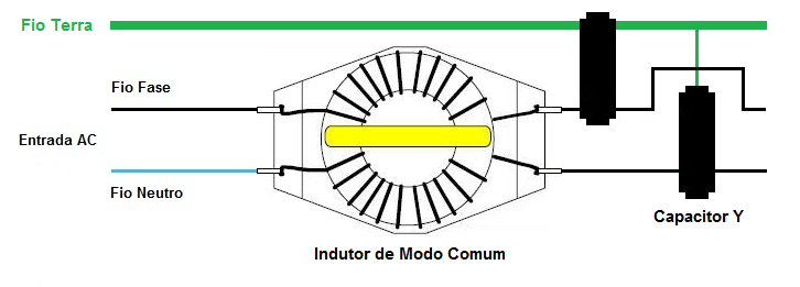

Na imagem o indutor estará no modo diferencial. Nesta imagem uma das pontas está invertida no caso o fio fase. Poderia ter sido o fio neutro! O que importa é que apenas um dos fios seja trocado.
Já no indutor de modo comum a entrada é feita pelo mesmo lado.
Para usar o indutor de modo comum é necessário se ter o fio terra na tomada, pois os capacitores Y precisam deste fio para desviar os ruídos para a massa.
Se você não tem aterramento então use apenas o indutor para o modo diferencial e a posição dos fios se é por cima ou por baixo não importa!

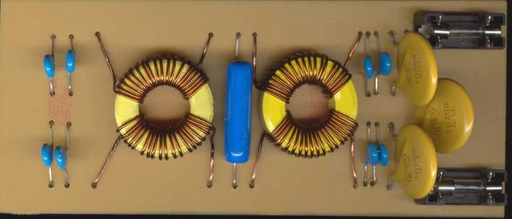

Acima o filtro original, antes da modificação, onde se vê na tampa 2 bobinas e um centelhador, compradas à parte.
Aí a montagem com as 2 indutâncias (bobinas), 3 varistores e 5 capacitores normais, pois não consegui os X e Y.
Os valores das indutâncias são:
4A - 2x3,3mH e
2A - 2x5,6mH
Varistores:
2x 20k 275V
1x 20k 130V
Capacitores:
4x 4k7 1600V
1x 82k 630V
Centelhador tripolar de 350V
