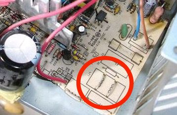

Esses núcleos de ferrite dai são os núcleos usados nos transformadores de tensão principais das fontes ou na filtragem de saída. Via de regra não são bons núcleos para elaboração de filtros de linha, passa baixas de baixa frequência, por conta de sua baixa permeabilidade. A fiação também não é adequada.
Os núcleos mais bobinados que podes usar diretamente são aqueles dos próptrios filtros das fontes. Esse tipo dai, e sem desmanchar nada. Use-os como estão:
Note quer nitidamente tem dois bobinados iguais algumas vezes separados por uma cinta de nylon..
As fontes vagabundas, as genéricas, por uma questão de preço, não os tem e tem em seu lugar um pedaço de fio..
Veja ai:
