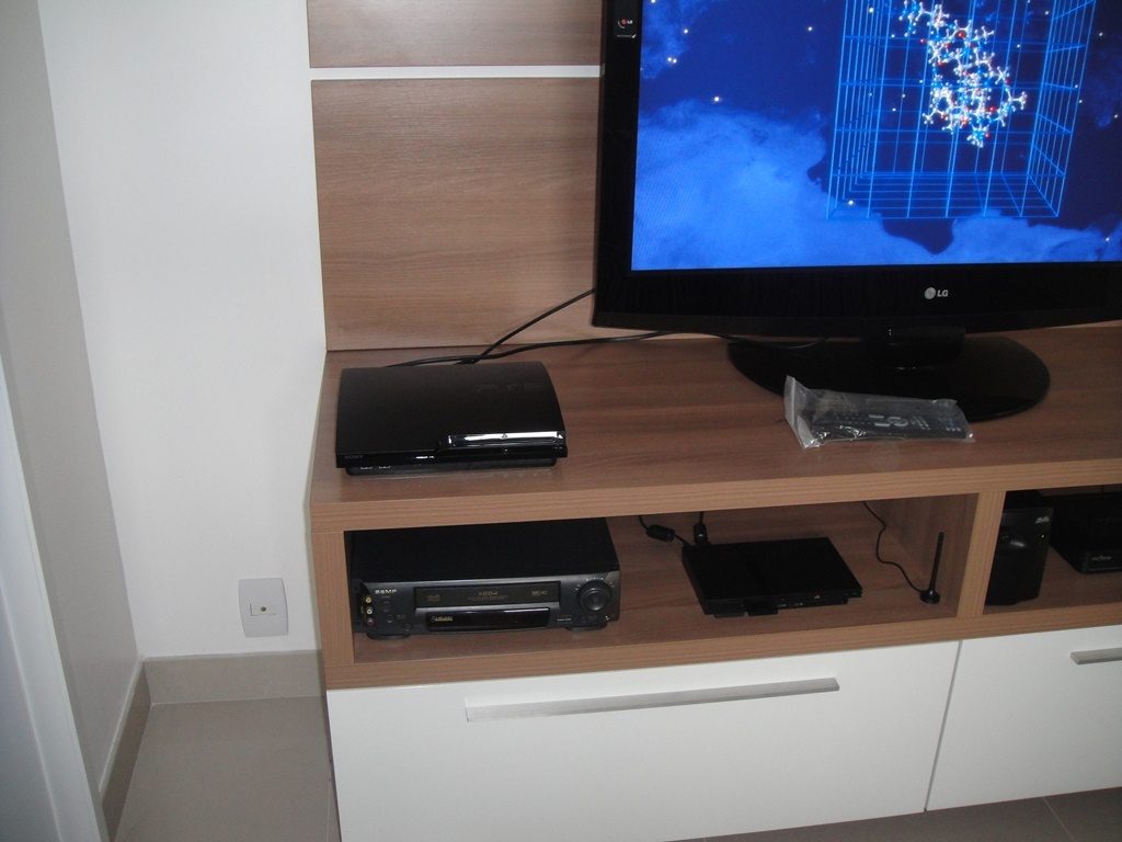

Deve ficar uma massa de ar quente lá dentro.
Veja so Jorno, sai ar quente de dentro do ps3, este mesmo ar não sai inteiramente da estante, então fica aquele círculo sai ar quente logo em seguida entra ar quente, pode ate funcionar por algum tempo mas a vida útil do game será menor daquele que esta sendo ventilado naturalmente.

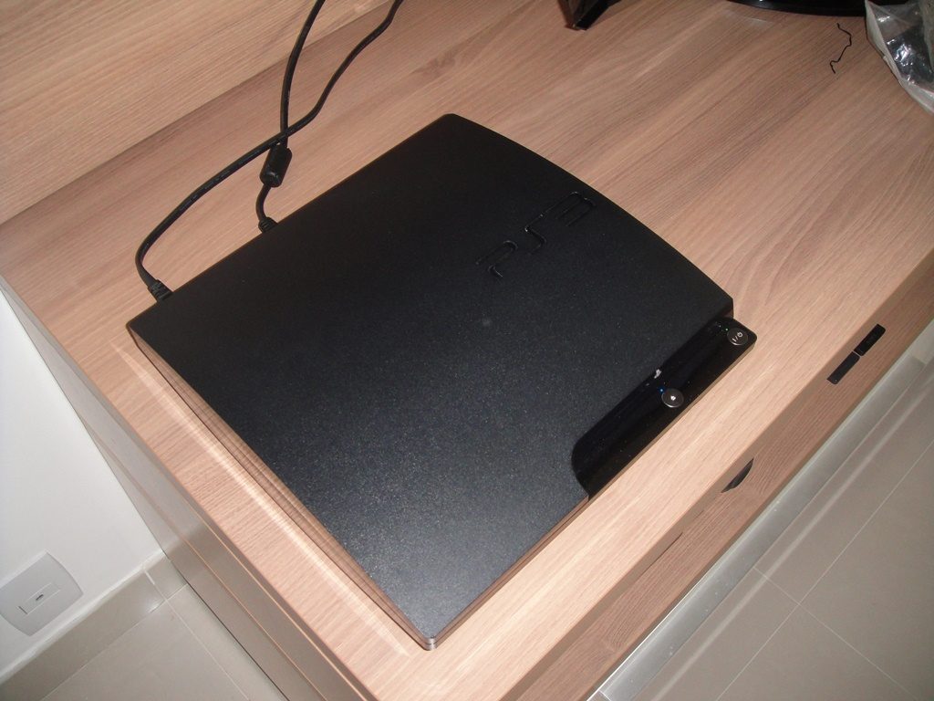

vou ver se consigo coloca-lo em cima do móvel, ele só não tá em cima do movel porque é feio passar um monte de fios por cima do movel, mas eu não acho que a ventilação lá dentro esteja tão ruim assim, porque o ar quente sobe, então fica saindo uma leve brisa morna de dentro, mas vou ver o que eu possso fazer, acho que vou tirar o estabilizador, que esquenta bastante
Para falar a verdade a minha estante e praticamente igual a sua eu tenho no meio uma tv led do lado direito o Xbox 360 e do lado esquerdo o ps3. Em baixo eu teria perfeitamente locais para colocar os aparelhos e iria ficar legal, mas escolhi deixar em cima, justamente pelo fato da ventilação, os cabos aparecem mas nada que atrapalhe o visual.
