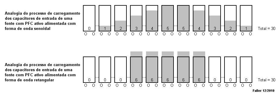

Tentando trazer a explicação para um campo em que todos nós entendamos me permitam usar de uma analogia.
A função da retificação em uma fonte é a de armazenar energia nos capacitores de entrada da mesma, para que ela, a fonte, se valha dessa energia para bem alimentar o PC..
As fontes com PFC ativo, quando alimentadas pela rede elétrica (tensão senoidal) mantém uma corrente de entrada, para carregar esses capacitores, de tal modo a nunca parar de fornecer essa energia. O tempo todo existe portanto a migração de energia da rede para os capacitores da fonte (somente num curtíssimo espaço de tempo essa corrente cai a valores próximos de zero)..
Para a analogia desejada imaginemos um consumidor de carvão, por exemplo, uma fornalha, sendo alimentada por uma esteira de container's contendo carvão (composição com pequenos vagões transportadores de carvão)
Quando a forma de onda é senoidal, a rede elétrica por exemplo, se teria cada carro de carvão com determinada capacidade maior ou menor mas sem interrupção. Como a figura de cima.
Quando a alimentação fosse feita com forma de onda retangular, a visão desse comboio seria como a da figura de baixo:
Fica fácil de se ver que para uma mesma capacidade de transporte (em nosso caso expressa pelo número 30) em um mesmo intervalo de tempo, o suprimento teria que ser maior quando a alimentação se dá com forma de onda retangular. Essa sobrecarga, no caso de um no-break, tem de ser enfrentada pelo mesmo, representando a necessidade de uma real capacidade de transporte ou de suprimento de corrente maior do que aquele calculado, dimensionado pela exigência da carga..
Desculpe a maldita analogia, mas se serviu para que o entendimento melhorasse, ótimo..
Abraço...

O "Zero output state" divulgado pela Cyberpower portanto, seria os vagões sem carvão, estado no qual provocaria uma maior corrente inrush ou pico de corrente, exigido pela fonte. Correto?
Correto.. Durante esse tempo em que não existe corrente a carregar os capacitores eles acabam por perder energia (o que é notado pela queda de tensão em seus terminais). O surto de corrente vem logo a seguir, na retomada do suprimento de corrente, no mesmo semiciclo. É como se um mini "inrush" acontecesse em cada semiciclo. O somatório disso dai é um trabalho aos trancos, igual embreagem de sapo, sobrecarregando na média o supridor de energia, no caso em que discutimos, o no-break..
Abraço...
