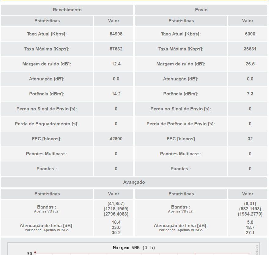

Eu vivia tendo problemas de quedas de velocidades e de sinal com chuva com o cabo FE, até que em 2016 o pessoal da GVT colocou 300m de cabo FEB do TAR (caixa do poste) até a tomada do meu modem aqui, no quarto, no fim da casa. Ficou perfeito.
Minha distância da central é uns 450m e tenho cerca de 14,5dB de SNR de download com o mesmo Pace v5471 que você tem.
Fale com algum técnico da Vivo se ele coloca pra ti um cabo FEB direto da caixa no poste até teu modem, nem que tenha que pagar por fora. Vale a pena...
Você acha que eu conversando com eles eu consigo? Tipo, esse problema de erros FEC seria um motivo plausível, justificável para eles colocarem? Em si, o que esse problema mais causa? Quero saber de tudo para pode conversar melhor com o técnico. Se for por fora, você imagina quanto mais ou menos deve custar? ou acha q consigo de graça mesmo?
46 minutos atrás, victorkillerbr disse:
Olha, se está te trazendo perda de pacotes, oscilação demais de ping, quedas, etc aí tem que trocar mesmo...
Aqui o cabo veio sem emendas do poste até a tomada do modem (moro em casa, apartamento é complicado de fazer isso), e ficou show de bola. Mas era GVT ainda, não sei se agora como "Vivo" vão ter esse cabo e se prestar a fazer o trabalho, mas não custa tentar.
Caso eles não tenham o cabo, no Mercado Livre tem rolos de cabo FEB de 400m por 80 reais+frete, acho que compensa muito se for ficar mais uns 5 anos no mínimo com 50Mbps da ex-GVT como é meu caso. O cabo FEB que a GVT colocou aqui em jan/2016 tá perfeito após 2 anos, sem rachaduras, nem nada.
De repente o técnico é gente boa e nem te cobre pra trazer direto do poste, mas se for um preguiçoso, você vai ter que pagar uns 50~60 reais pra ele fazer com "boa vontade" e tal.

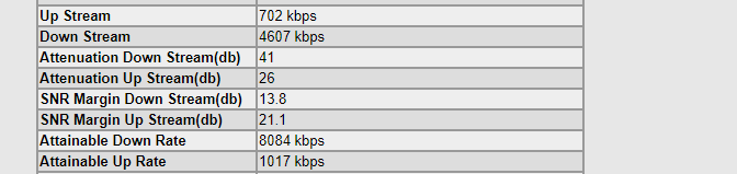

22 horas atrás, Igorfv disse:
Ola amigos, alguém poderia me dizer se esta tudo ok e consigo aumentar a taxa de download? 4 megas em 2018 é mt triste, mas infelizmente é o que tem aqui na minha região, e olha que sou da capital de SP
Atenuação de 41, isso por si só já elimina qualquer tentativa de upgrade.

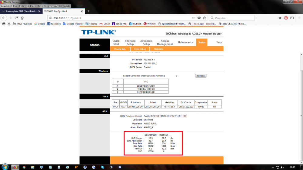

Boa noite, gostaria de aproveitar o tópico tirar uma dúvida.
Esta semana minha conexão foi aumentada de 5mb pra 10mb. Uso Oi Velox, e modem TP-Link modelo TD-W8961ND.
Logo começaram quedas diárias, 2 por dia, sempre pela manhã e à noite. Eu reinicio o modem e a conexão volta normal.
Bom, eu antes quando usava 5mb nunca precisei alterar servidor NTP, sempre ficou no automático. Quando veio os 10 mb começou o problema (lembrando q esse modelo d modem tem um erro no firmware q falha na autenticação, fiz a atualização do mesmo e n consertaram nada).
Marquei a opção pra hora do PC e voltou na hora.
Obs.: Ja tentei usar o endereços de NTP do ntp.br e ele depois de um tempo falha na autenticação.
Minhas dúvidas são o seguinte:
- O modem continua com a sincronização do NTP mesmo com o PC desligado?
- Minha SNR Margin e Line Attenuation estão favoráveis à queda?
- O login e senha da Oi continuam os mesmos? (login "oi@oi" e senha "oioi")

19 horas atrás, Giuliana88 disse:
Seus sinais estão bem no limite, tente verificar sua instalação interna e externa em busca de elevar um pouco pelo menos o SNR. Com relação ao NTP, isso não impede a autenticação com o provedor, se isso tem ocorrido por longos períodos, abra chamado técnico.
Login "oi@oi" e senha "oioi" é uma das formas utilizadas para login.
16 horas atrás, nefertiti disse:
A minha (Velox 10 mb) está assim.
Se seu SNR fosse um pouquinho maior, daria para subir para 15Mb, já que sua atenuação comporta. 15 erros de CRC (correção de pacotes), se com o passar do tempo/uso isso for muito alto, é interessante dar uma verificada na sua instalação.
3 horas atrás, ciro-mota disse:
@ciro-mota Instalação aqui está tudo ok, até porque seria muita coincidência algo estragar logo assim q a velocidade fora aumentada né...
NTP impede sim autenticação, o NTP automático não estava sincronizando com o da operadora. No log do modem mostra o código de erro e estava relacionado ao NTP. Ontem coloquei como opção PC's clock e parou as quedas.
Chamada técnico tentei fazer domingo, o máximo que fizeram foi reiniciar o modem remotamente. A Oi não resolve nada e nem manda técnico em casa, e pra abrir um pedido de revisão técnica só se for caso extremo ou boa vontade da atendente.
A pergunta que não foi respondida foi: O modem continua com a sincronização do NTP com o relógio do computador mesmo com o PC desligado? porque até agora, 1 dia depois continua com sinal, mas dura até quando? Pergunto isso porque um técnico de TI me falou dessa opção mas ele não soube responder com certeza, e não achei algo relacionado no google e nem no fórum.
Citação
Não se trata de estragar, uma velocidade maior requer parâmetros muito melhores para o seu funcionamento e é sensível a qualquer variação. Assim como comentei com a colega nefertiti acima, veja os seus erros de CRC (correção de pacotes), está um valor exageradamente alto. E aqui pode ser um dos motivos para as quedas e vale tentar abrir um chamado para verificar a instalação externa.
Citação
Utilizei por sete anos um modem que marcava a data de 1980 e nem por isso em momento algum ele impediu a minha autenticação.
Citação
A pergunta foi respondida quando eu citei que NTP não tem relação com sua autenticação. No mais, modem e PC são aparelhos diferentes e com alimentação elétrica diferentes, não concorda?!

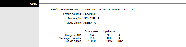

Olá, sou novo aqui, meu plano de internet conta com 15mb/s download e 1mb/s de upload, Oi velox, meu modem é um ZXDSL 831II V3, fornecido pela própria operadora, disseram que aqui só pode chegar 15mb/s no máximo(pelos dados do print isso se mostra verídico ?), acabo também tendo a velocidade reduzida mesmo sem problemas climáticos, como ventos, chuvas ou coisas do gênero , gostaria de saber se isso é por conta da própria operadora ou não, caso não for, gostaria de saber como poderia arrumar isso. Obrigado pela atenção !
@TxGigaxT  como consta no print a taxa de dados é de 16,959 Mbps e 1,146 Mbps. A operadora está entregando acima do contratado. Não entendi o que quer dizer com velocidade reduzida. O que pode fazer é verificar se a rede telefônica da casa está em bom estado, sem emendas, derivações e cabos oxidados ou com umidade.
