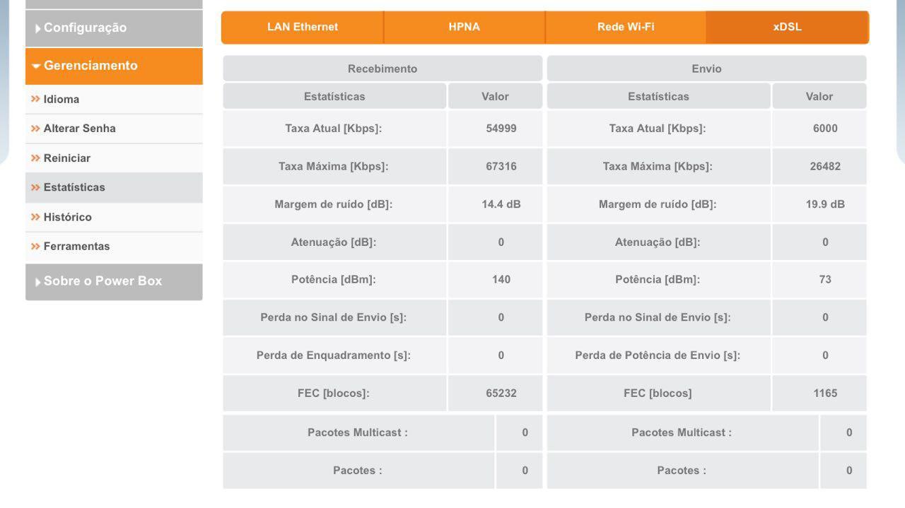

O técnico veio aqui em casa, na tarde de hoje. A linha não tem mais ruído, mas o Velox esta uma tristeza.
Amanhã à virá técnico para o Velox.
Ainda tenho trauma dos aborrecimentos que tive com a Oi no ano passado, e não queria ter problema com esta empresa, de novo.
A minha internet está horrível. Em anexo, os parâmetros de agora.

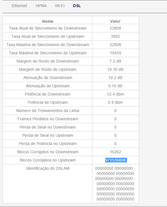

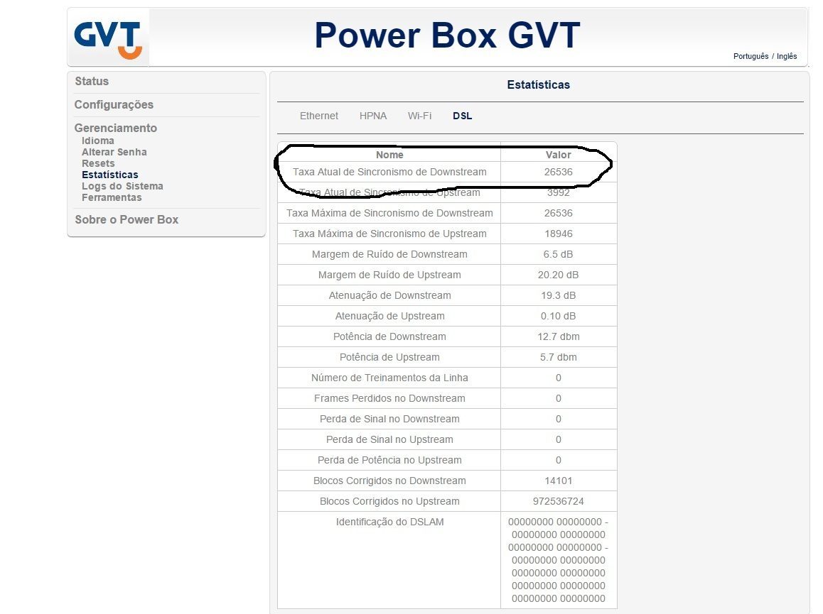

Estava com alguns problemas com as estatísticas da GVT.  Estou um pouco longe do Armário e minhas taxas eram muito ruins, daí conheci um técnico numa OS que abrir na GVT por problemas técnicos e conversei com ele pra trocar o cabo que vai até a caixa do poste,  e isso foi feito, porém do poste até minha casa, não há emendas, o fio comeca e termina no meu ponto de telefone.  O cabo utilizado para isso, não foi o cabo comum, e sim o CCE que ele informou que é mais indicado para velocidades VDSL, a minha internet é 35MB.  Mesmo após ter feito isso, A MARGEM SNR pra DOWNSTREAM ficou entre 6.5 e 7.5db , isso com o POWERBOX, SAGEMCOM FAST 2794 GV.   Eu lembrei que possuo um outro modem desbloqueado comprado no ML um SAGEMCOM também sendo que o modelo é o 5350GV, como informei antes, ele é desbloqueado.  Incrivelmente todas as estatísticas ficaram perfeitas hoje estou com 15.4 db de DOWN e até a atenuação esta perfeita.  Estou disponibilizando as telas com o antes e depois para não restar dúvidas.  Abraços.
