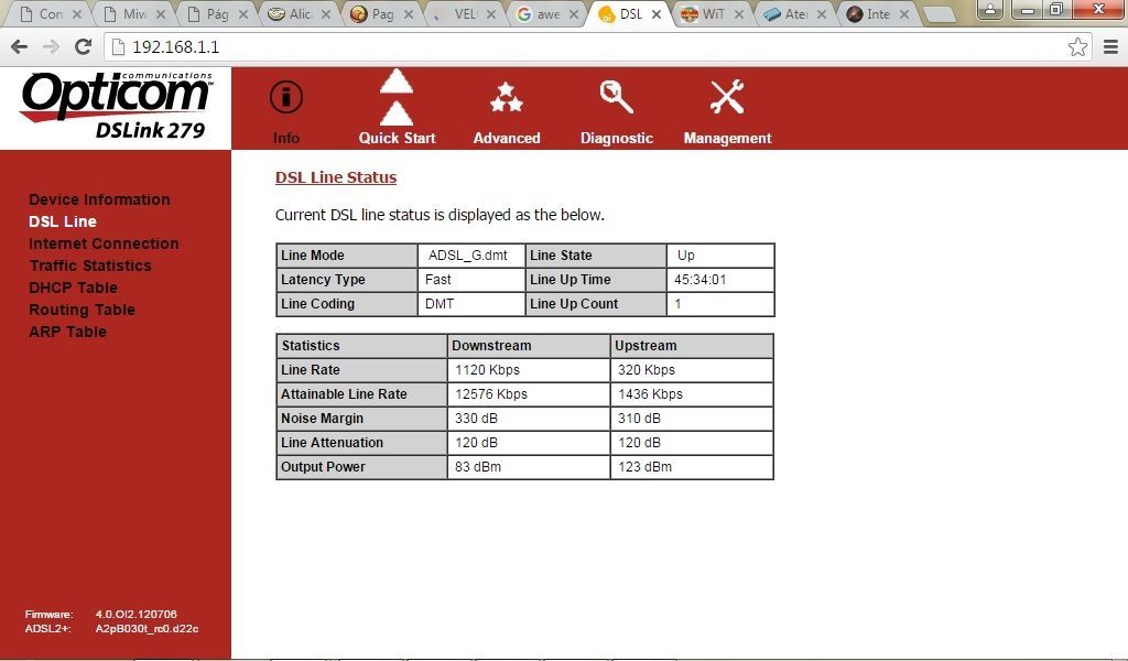

Oi, boa tarde.
Desculpe se postei no local errado, mas meu oi velox esta horrível, fica mais lento que conexão discada durante boa parte do dia.
Se alguém que entende puder dar uma olhada no print que tirei da configuração do modem e me dizer se esta normal eu sou grata.
Obrigada ;)

@Elizangela Ester
Qual a velocidade que você contratou?
Andou tendo temporal nos últimos dias, na sua cidade?
Citar
O meu Velox é de 10 Mbit/s, e estou tendo perda entre 40 e 50% da velocidade, que normalmente é dentro da contratada.
A linha ficou ruidosa no último temporal, e estou tendo problema com a Oi para resolver.
@alissomrex Só não testei com outro modem, tem certos momentos do dia que não dá nem pra usar, testando a velocidade pelo site minhaconexao a velocidade dá menos de 40 kbps, isso sem usar wifi e com o note ligado diretamente ao modem pelo cabo de rede. Agora acabei de fazer um teste de velocidade e deu 540 kbps, isso eu já considero bom pelo que tenho passado.

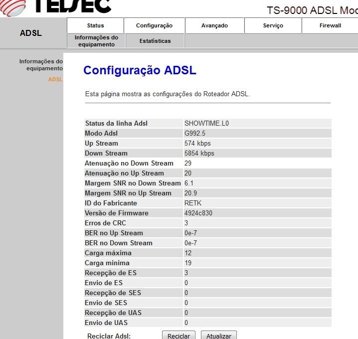

Boa tarde, já li muito sobre ADSL conversei a um tempo com um técnico sobre os parâmetros do ADSL, e ele me disse o que eu já havia lido, quanto maior o valor do noise magin melhor e quanto menor a atenuação melhor.
Desde novembro tenho usado o velox de 15mb, e os status da conexão ficaram como se pode ver na imagem, até onde eu li era pra estar caindo constantemente e não cai, é sorte ou esta normal? Porque o interleave depth era 32 e mudou para 64?
Desde já agradeço aos comentários.
@Obion não é sorte. O que o técnico lhe falou procede.
Mais se o modem for bom. Mesmo um SNR baixo como o teu 7.4 sendo que 9.0 é o padrão. Dá
para segurar a conexão.
Só que rola uma bem leve instabilidade, que quase não se percebe.
@Obion em certos casos, esta SNR baixa, só da quedas, e demora muito a sincronização.

3 horas atrás, Elizangela Ester disse:
@alissomrex Obrigada então, vou tentar arrumar um outro modem para teste. Sabendo que os parâmetros estão ok eu já descarto a possibilidade de ser problema na configuração do modem.
Só pra você ter uma ideia, ali em attainable line rate você pode contratar até 10Mbps que sua linha segura de boa.
Mas pode ser um problema de cabeamento, interno ou externo. Chame o técnico para que ele averigue a situação.
