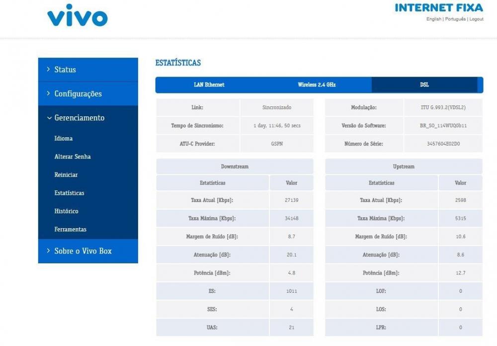

Olá pessoal, também estou com vários problemas na minha conexão com a VIVO/GVT.
Começaram depois que pedi um upgrade de velocidade de 15 para 25 megas.
A conexão cai constantemente, em varios horarios, não importando se chove ou não.
A DSL fica piscando ou fica constante com a luz de internet apagada - ou mesmo constante mas com a luz de internet vermelha.
Já fiz varias ligacoes pra Vivo e já fiz reset do modem inumeras vezes.
O modelo do modem é D-Link DSL-2730R
Em anexo print que tirei das informações da minha conexão.
Alguem pode me ajudar? Obrigado!

Este modem não trabalha com a modulação VDSL2, que é a usada para as velocidades acima de 25Mb. Agende uma visita técnica e solicite a troca do modem.
No momento você tem apenas a velocidade de 15Mb e os parâmetros estão bons.

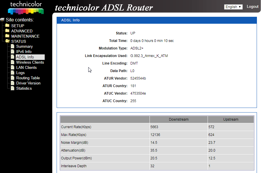

Olá, tinha 10MB Oi Velox, me mudei e o técnico que instalou recomendou que eu fizesse uma redução para 5 mega(que já foi feita), alguém saberia dizer se é possível ter 10MB com esses parâmetros ? Obrigado.
Infelizmente não. Sua Atenuação está em 35,5 e não qualifica para velocidade de 10Mb que deveria ser pelo menos 32. Além disso você tem um SNR de 14,5 com 5Mb e em G.DMT que é uma modulação comum/standard no padrão ADSL, é muito baixo para os 10Mb.

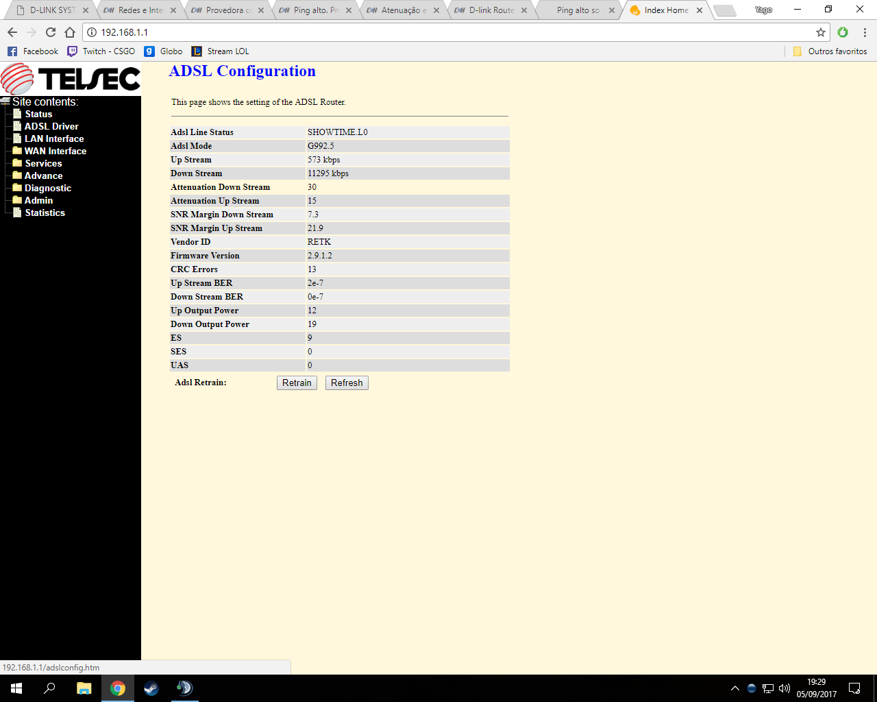

Troquei de tomada aqui, comprei outro cabo de rede,cabo RJ11 também e deu uma melhorada.
Snr de 7.3 ta 12.4
Atenuação caiu em 2 de 30 para 28
Comprei também um modem/router que está para chegar TP w9970 que deve ser bem melhor para sincronizar que esse modem dado pela Oi

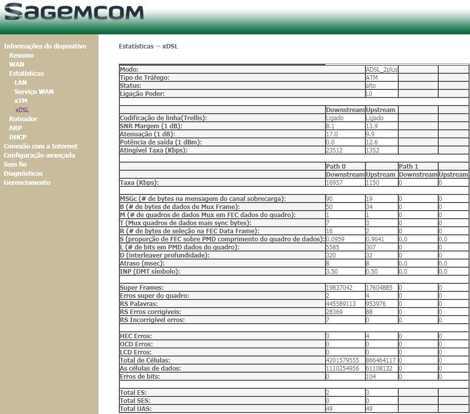

Boa noite,
Nos últimos 3 dias, conheci o inferno por conta de oscilações em minha conexão à Internet.
Ao longo dos últimos meses, os resultados dos testes em minha conexão se mantiveram como esse:
Porém, nesse período recente, a conexão só tem se mantido assim por alguns minutos após estabelecer o sincronismo (tanto ao reiniciar o modem quanto ao remover o cabo da linha telefônica). Em seguida, a conexão começa a oscilar conforme ilustra a imagem a seguir:
(Essa imagem ilustra bem o que acontece com o upstream, mas na maioria das vezes a instabilidade também atinge o downstream. A propósito, eu preciso mais do upstream do que do downstream.)
Desde o início da semana, eu já:
– Liguei 6 vezes para a Vivo e submeti a linha a 6 resets
– Recebi visita técnica em que foi trocado o modem (um Arcadyan – suspeitei porque esquentava muito, foi trocado por outro de mesma marca e modelo, mas o problema permaneceu mesmo após o técnico trocar o filtro ADSL, fazer todos os testes de sinal e apontar que suspeitava da fiação velha, embora os sinais estivessem todos dentro do padrão)
– Comprei um modem Sagemcom 5350GV no MercadoLivre (barato, busquei perto de casa e não dependo mais dos dispositivos que a Vivo "escolhe" – em outras palavras, chega de sofrer)
– Eliminei uma extensão que estava emendada em Y ao longo do caminho
– Troquei a fiação desde a caixa de distribuição no térreo até meu apartamento no segundo andar (agora segue sem emendas até o modem – aproximadamente 30 metros de cabo CCI, 1 par)
Mesmo depois de tudo isso, o problema, embora tenha se tornado menos recorrente, ainda está acontecendo de vez em quando.
Portanto, gostaria de consultar os especialistas aqui do fórum com relação aos índices a seguir, especialmente a margem de ruído de downstream. Da minha parte, já não vejo nada que eu ainda possa fazer.
Muito obrigado desde já! Abraços,
Gustavo

Boa tarde.
Ainda há um problema ai com a sua linha, veja a quantidade de blocos corrigidos tanto no campo download e principalmente no campo de upload. Sugiro abrir novo chamado e desta vez pedir auxílio a um cabista para revisar sua instalação externa e/ou troca de porta.
