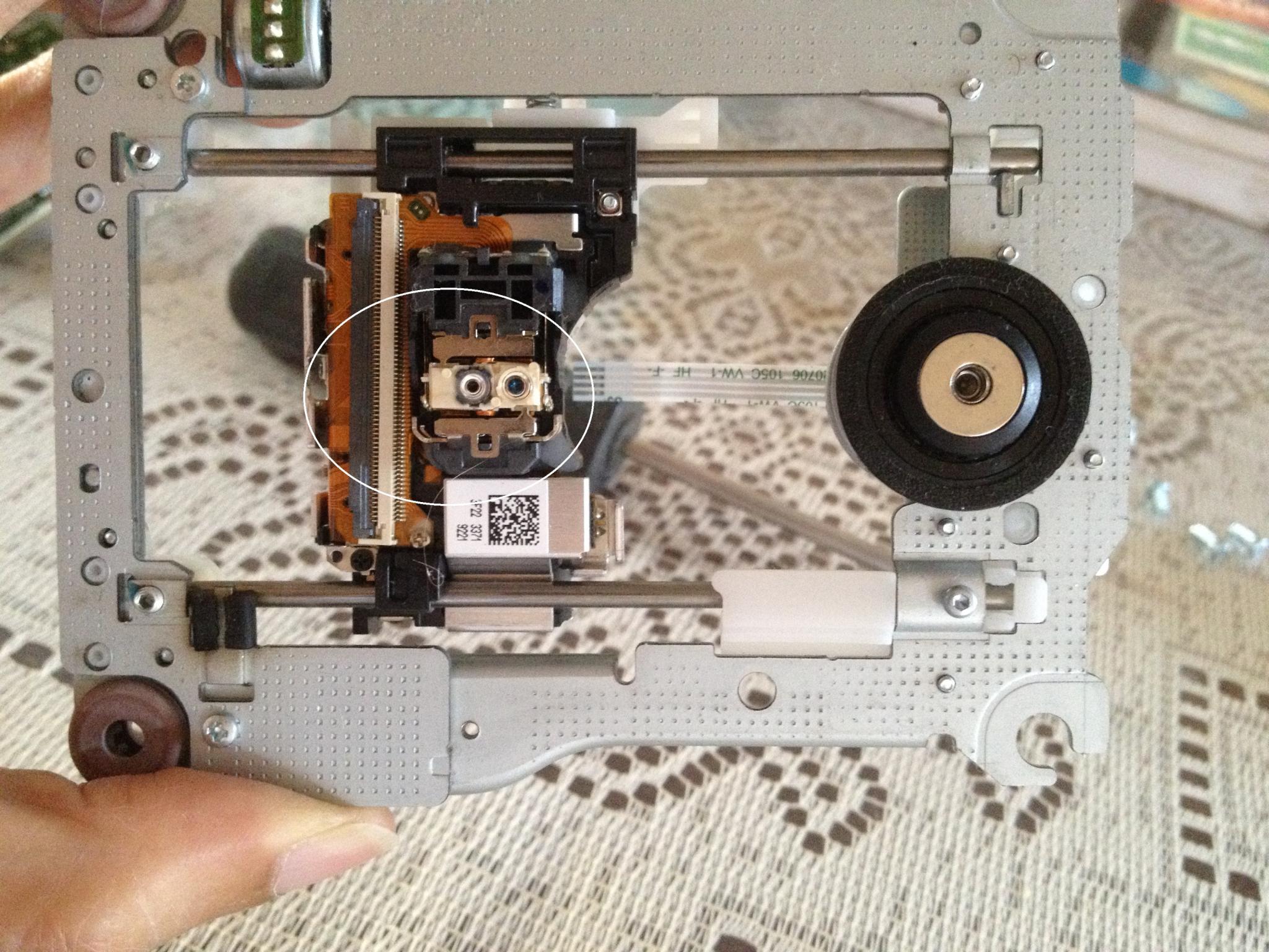

estranho é ter 3 trimpots, pois  o leitor é mesmo, como na foto, sao dois, um que grava bluray e outro cd e dvd, nao é?
8 horas atrás, marcelao15 disse:
Eu só tive acesso a a leitores/gravadores de CD ou de CD/DVD e não de CD/DVD/Blu-Ray.
Faz uma pesquisa na internet sobre o modelo desse teu aparelho para saber se ele lê e grava Blu-Ray e de que tipos ( +RW -RW +R -R -DL +DL etc ) caso não saiba.

ESTOU FAZENDO isso, modelo é bH16NS40,  acho nada, so mencao.
acho q vou tentar na asisst tec da LG AQUI em MG.
@marcelao15
Eu acabei de achar informação a respeitohttps: //www.atera.com.br/produto/BHS16NS40/Gravador+interno+blu-ray+LG+BH16NS40+16X+4MB+cache+OEM
Qual é exatamente o tipo de disco Blu-Ray que está tentando usar nesse aparelho  ?
Ele só  suporta BDMV, BD-R, BD-RE e BD-ROM. Outros como BD-RW, BD+RW que são rewriteable ou regraváveis não suporta.
