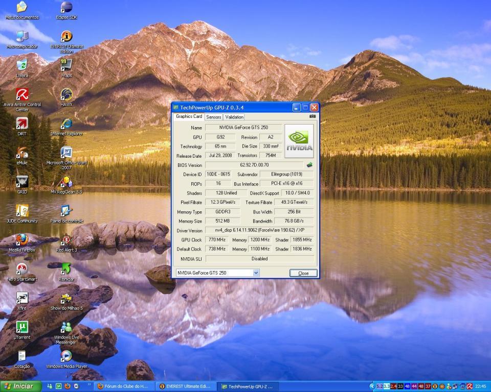

aí pessoal, fiz uma brincadeira aqui, deixei em 1200Mhz as memorias. Rodei Atitool por meia hora sem nenhum artefato e joguei GRID por meia hora também, sem nenhum artefato... Falta achar o core e o shader pra ficar FILÉ!!! :cool:
Imagem do gpu-z:
Imagem do gpu-z:
Bacana você ter conseguido deixar em 1200 Mhz nas memorias. porém o seu overclock do core e dos shaders estão muito baixos. A questão é saber de sua GTS 250 vai manter a estabilidade das memos, quando você subir o core para 800 Mhz e os Shaders para 1900 ~ 1950 Mhz.
