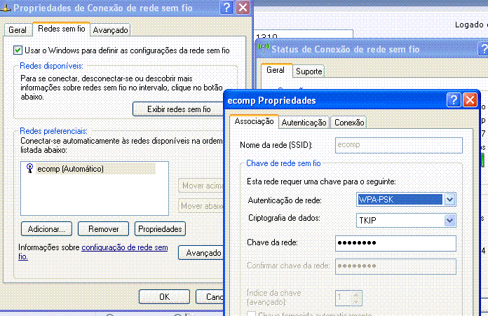

Olá meus caros! Tive varias dificuldades com esse router, logo para ajudar, posto minha solução:
Tentei de tudo e fiz uma nova configuração que deu certo:
1. resetei o router;
2. instalei o router, primeiro sem segurança: tudo ok, funcionou.
3. config. e Coloquei a segurança tipo wep, não teve jeito;
4. assim mudei a config. para WPA e mudei a configuração no Notebook ou PC:
propriedades da conecão rede sem fio > redes sem fio > propriedades em "redes preferenciais" selecionei WAP-PSK(pois na instalção do sistema ele posiciona outra seleção).
Sou leigo, mas não poderia deixar de passar minha experiencia.
para melhor compreenção coloquei uma foto
Valeu pela contribuição!

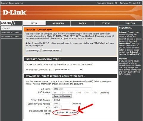

Passei pelo mesmo problema relatado pelo colega abaixo com os sites de Radios WEB, resolvi este problema quando voltei para versão 2.00, só que ai me deparei com outro problema que ainda não consegui resolver, o problema de não poder acessar as configurações do roteador após algum tempo, essa versão de Firmware tem uma falha que após algum tempo ela perde a capacidade de reconhecer o usuário e senha do roteador, o que impossibilita qualquer alteração nas configurações do router, ai tenho que resetar as configs, isso é muito chato, ainda estou tentando descobrir o que acontece mas não achei uma solução para isto.
Se alguém passou por isto e corrigiu por favor me avise.
Obrigado.

Caros amigos sou mais um novato tenho virtua 2mega mais wbr1310 versao 2.00 b1 cai toda hora ja levei o modem da net mais o roteador na casa de um amigo e nao caiu nenhuma vez alguem tem uma ideia!!! ( quando entra 2 not mais um cabeado cai mais ainda)
Testei no meu roteador (d-link wbr1310) todos os firmwares que tem pra ele (versão B1).
O problema em sites com conteúdo de vídeo que usam o WMV da microsoft não acontecia no 2.00, mas o roteador volta e meia perdia a conexão, ou demorava pra atualizar o DHCP da net virtua, e não adiantava dar reboot, reconfigurar. Era tilt geral mesmo.
Tanto no 2.01 como no 2.02 foi resolvido o problema do DHCP (faço questão de usar ip dinâmico), mas apareceu o do travamento nos sites de vídeo wmv.
Aí entra terra tv, tv uol e afins. Era clicar num link, entrava na página e o roteador começava a piscar todas as luzes.
Depois de passar por todos, na tentativa e erro, e com a versão 2.01 instalada, notei que na aba de configuração INTERNET do firmware novo, apareceu uma configuração nova que no 2.00 não tem.
"Do not change the TTL value: [x]Enable [ ]Disable"
Por default ele vem assim, marcado o "enable".
E foi o que mudei,
"Do not change the TTL value: [ ]Enable [x]Disable"
marquei disable pra testar, e a surpresa...........
Não tive mais problema nenhum nos sites com video ou qualquer outro!!
**(dêem uma olhada na imagem do anexo)
PS: as outras configurações do roteador uso no default, só mudo o nome do SSID, IP Dinâmico, senha do admin, Clone MAC address, WPA com TKIP, PSK e senha.
E só não coloquei o firmware 2.02, pois no 2.01 tá funcionando tão bem, que tenho medo até de mexer.
