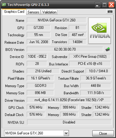

a resolução que estou usando é: 1680x1050
ai esta o print do GPU-Z
pelo que eu vi o PCI-E está trabalhando em 16X
outra duvida que me surgiu: vi no setup da placa mãe uma opção chamada "NVIDIA GPU EX" que está desabilitada, o que seria isso? eu preciso habilita-la para ter mais desempenho?
obrigado!
Cara esse "GPU ex" parece q da uma leve melhora, mas muito leve mesmo, tem ai uns testes, um pouco antigos:
http://www.trustedreviews.com/motherboards/review/2006/05/23/nForce-5-and-AM2-Revealed/p11
http://www.tomshardware.com/forum/247304-33-nvidia-setting
Habilita isso na BIOS pra ver se da alguma diferença. Pois pelo GPU-z parece estar td certo :confused:
caramba...
ativei o "NVIDIA GPU EX" e houve uma significativa melhora, +/- uns 7 FPS no crysis, e no mirror's também deu uma aumentada, mais continua travando a imagem as vezes...
sera que o problema de desempenho era só esse ou tem mais alguma coisa afetando meu desempenho?
obrigado|!

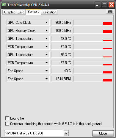

e nessa aba do gpu-z está tudo ok também?
AGR creio q esta td errado!! creio eu q nao ha nenhum tipo de multiplicador, Deveria estar assim:
Gpu COre clock: 576Mhz
Gpu Memory Clock: 1000Mhz (ou 999)
as temperaturas estão ok, mas com essa config de clock e memoria nem tem como nao estarem.
você tem instalado os drivers q vem junto com a placa-mãe e o ultimo drive da Nvidia??

bom, baixei os ultimos drivers do site da asus (o do chipset)
inclusive aconteceu uma coisa estranha, dps que eu instalei esse driver aoareceu aquele negócio de "Remover dispositivo com segurança" (que aparece quando você conecta algum pen-drive ou outra coisa USB) e tem as opções para mim remover meus 2 HD's e uma unidade de DVD (a que está em sata)...isso é normal? tem como eu tirar isso?
aqui estão os prints, agora eu acho que estão normais os cloks da placa:

ah...eu descobri que o cooler da minha placa de video estava em 40%...essa deve ser a causa de travar o jogo e de a placa chegar a quase 70ºC, vou fazer alguns testes em 100% da ventoinha e eu posto os resultados!

Cara se tua placa chega so a 70 tens q dar graças a deus, ja vi gente q beirava os 90. hehe as boas e velhas XFX

bom quanto a temperatura, não sabia que essa placas chegavam a tudo isso O.o...hehehe...mais agora com o cooler em 100%, no jogo, não travo nenhuma vez até agora...espero que continue assim...hehehe...
