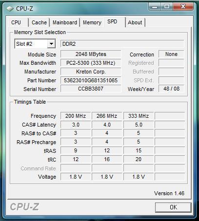

Paulo você poderia postar um screenshot dessas memórias usando o CpuZ prá informar qual a latência e timings delas??
Ficaria tipo esse screenshot aqui
:DSegue os Screeshots das memórias! As markvisiom são boas memórias coloquei no meu pc 2gb ddr400 dessa marca já tem uns dois anos nunca deram problemas, o processador foi pro saco por causa de um superaquecimento mais as memórias tão até hoje segurando a onda num batlefielde2, savage, second life, swat4, hidden and dangerous e uns três delta force defirentes fora o CS 1.6 que não pode faltar! hehehe:D
