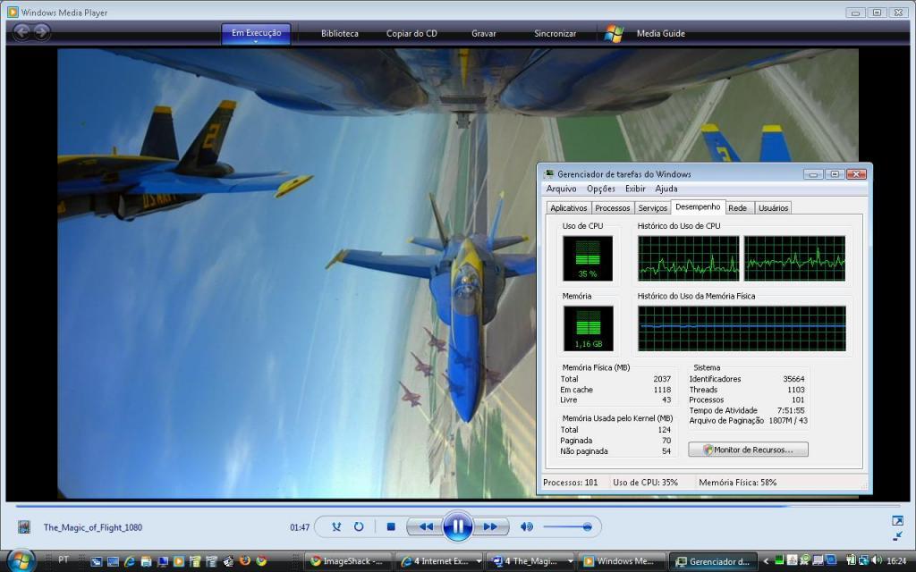

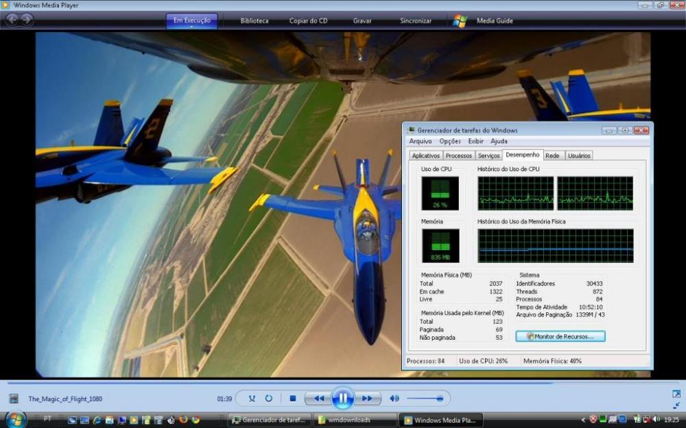

Falando em rodar filmes, alguem perguntou antes se nele ia rodar videos 720P.
Ai vão uns screenshots mostrando como rodam os 1080P (mais pesado que 720P) no i35 com a X3100, sem lags.
Os dois primeiros, rodando em modo de Alto Desempenho do Vista, a taxa de ocupação do Pentium Dual Core fica entre 40% - 50%.
Neste aqui, no modo Econômico com o T2370 rodando a 798Mhz (seu clock mais baixo) a taxa de uso fica em 50% - 60%.
Esse tipo de video, faz uso intenso do processador; como comparação, um Celeron M de 1.8Ghz a taxa de ocupação desse processador fica um pouco mais alta, até em 70% - 80%, mas sem lags ainda.
Quem quiser testar como rodam, baixem os filmes direto da página WMV HD Content Showcase

você rodou usando o WMP11... se tivesse usado um player mais leve, como o Media Player Classic que usei, a taxa de utilização do processador seria menor (uns 5% - 15%).
Eu não rodei com mais programas abertos porque 1Gb de memoria tá pouco para o Vista e eu diminui o tamanho do swap, assim eu recebo aviso para fechar alguns programas, por falta de memória
