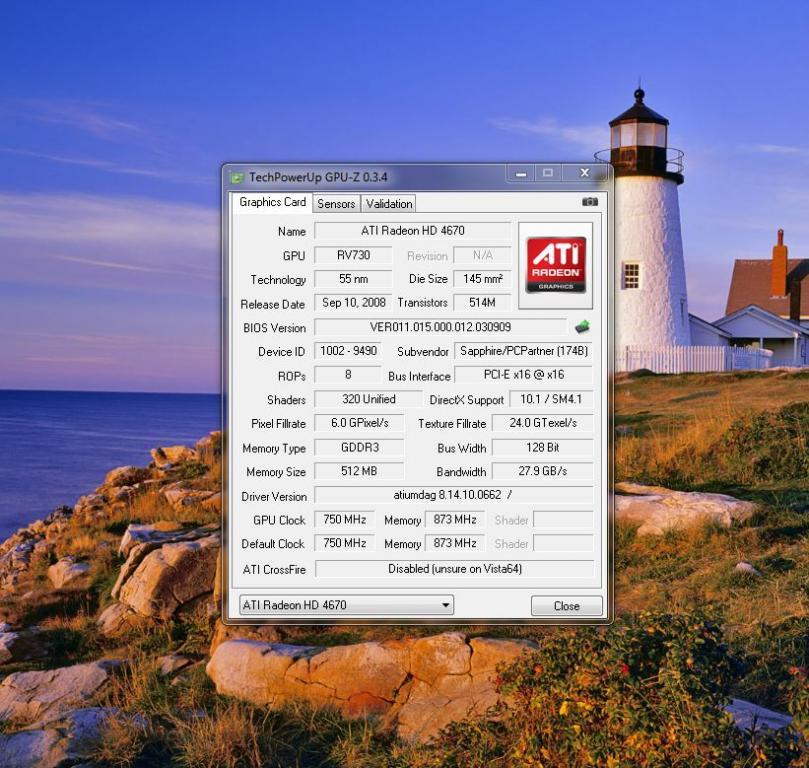

Anderson, basta você baixar o programa GPU-Z, que você encontra facilmente no site Superdownloads ou no Baixaki. Após instalado basta abri-lo que ele mostrará toda a configuração da sua placa de vídeo. O gpu e o memory clock encontram-se na parte de baixo da janela do GPU-Z.
Exatamente como eu imaginava, essas placas de 512MB com HDMI on board da Saphhire realmente vêem capadas, com clocks de memória rodando a 1746 MHz e não a 2000 MHz como é padrão nas outras da série HD4670 de 512MB da Sapphire que vêem com duplo DVI. Nesse anúncio do ML mesmo existe uma divergência: o anunciante colocou dois clocks diferentes: 1746 e 2000 MHz. Não dá pra saber se é pura jogada de marketing da Sapphire ou se é má-fé da fabricante (visto que por padrão o modelo 4670 de 512MB dos outros fabricantes vem com o mesmo clock: 2000 MHz). Mas nada que um bom over e um bom cooler não possa resolver :lol:.
