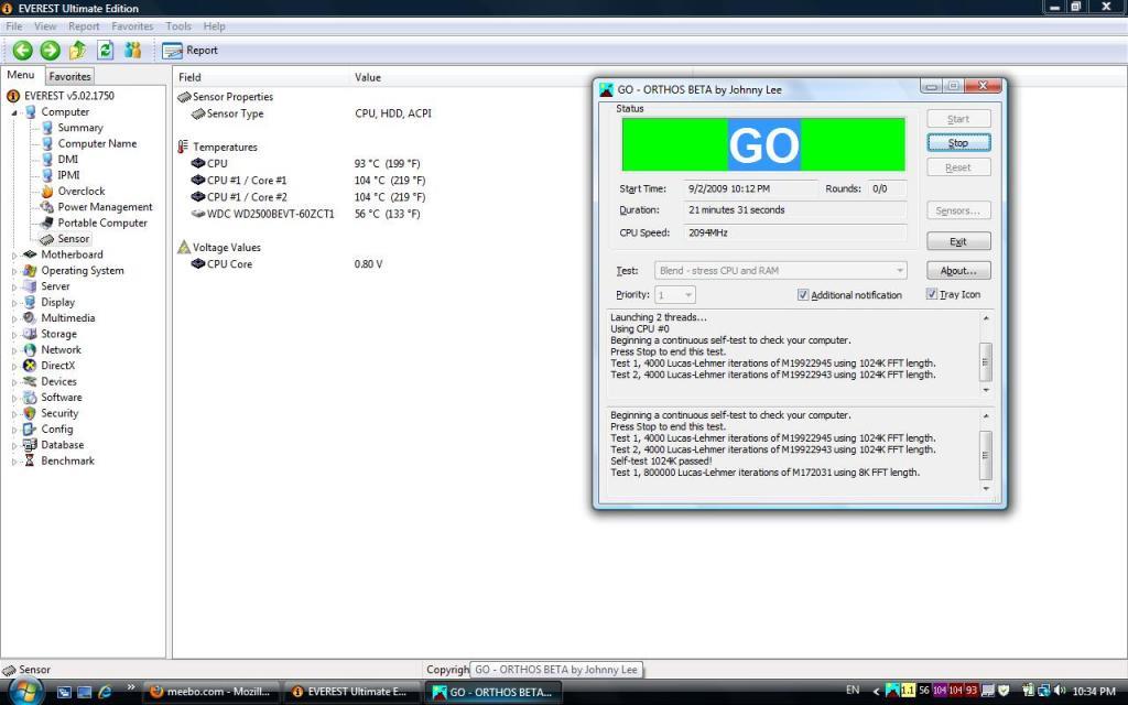

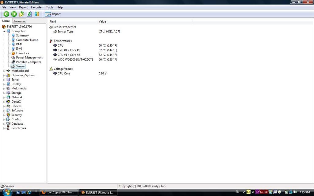

tenho um notebook hp pavillion dv4 1225dx que a temperatura do processador chega a 104 graus. Fiz os testes com o everest e com o orthos.
Em algumas situações o notebook desliga sozinho para evitar dano no processador, suponho. Como resolvo isso? Ou e algo normal para amd?

seja bem vindo amigo!!
amigo,as temperaturas estão muito elevadas,não é normal
recomendo voce leva-lo até uma assistençia tecnica e solicitar a troca da pasta termica do processador
recomendo tambem o uso de bases refrigeradas
