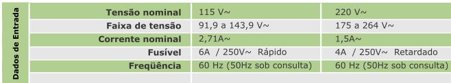

Nada melhor para conferir essa afirmativa dele do que consultar aos dados da tolerância de entrada de uma fonte e de um estabilizador..
Sem saber qual é sua fonte, marca/modelo, pego a minha mesmo..
e um estabilizador qualquer..
Certo???
Da minha fonte está ai:
Tolera qualquer tensão de entrada de 90 a 264 Volts AC..

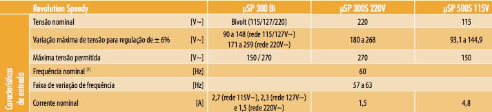

Vejamos um estabilizador:
Da SMS
Viste ai, de 90 a 148 Volts se a chave seletora estiver para 115 Volts
e de 171 a 259 se estiver para 220 volts
Ou seja, não cobre toda a faixa que a fonte cobre e aindo tem a mal=dita chave seletora de tensão, para você um dia esquecer e ligar errado..
Quer outro.. Vejamos então um da Upsai..
Mesmíssima lenga lenga.. Faixa menor que a da fonte e, seletiva.. Para 110 uma e para 220 outra.. a fonte é full range, aliás, esse nome define esse tipo de entrada da mensa, em bom português, entrada universal..
Chega não??? Mais se buscares outros 10 diferentes fabricantes, todos eles terão a mesma tolerância, inferior aquele da fonte..
Desse modo, diga ao seu vizinho, que lhe mostre aquilo que ele afirma..
