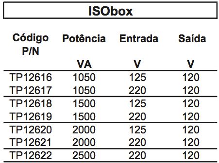

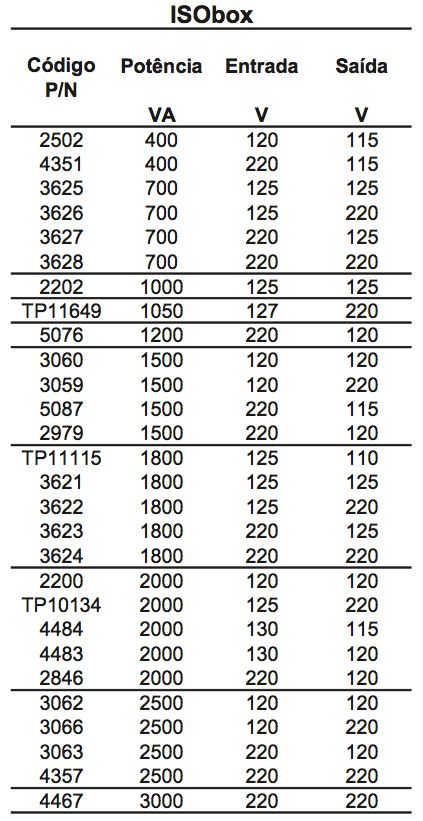

Adote, se assim desejares, um Isobox, da Toroid, de 1 ou de 1,5 KVA (o preço é salgado) e é difícil de achar. Entre em contato com a Toroid..
Como se não me engano, a tensão dai é 220 Volts, adote um Isobox da linha médica, que tem entrada 220 e saída 220 Volts. Nos Isobox da linha de áudio, a tensão de saída é sempre 120 Volts..
Veja ai:
Isobox da linha de áudio e vídeo:
Isobox da linha médica/hospitalar:
