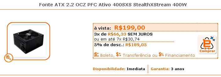

Pera ai meu amigo, não te atires igual lambari no cuspe..
Tai uma fonte igual aquela da C3 Tech, porém com algumas vantagens..
1) A OCZ tem homologação legítima no 80 Plus: http://www.80plus.org/manu/psu/psu_reports/SP613_OCZ%20TECHNOLOGY_OCZ400SXS_400W_Report.pdf
2) A OCZ é exata a mesma fonte, fabricada pela CWT, derivada da DSA400, porém, ao contrário da C3 Tech, sem capacitores Samxon e sim com capacitores Rubycon e Chemi-Con, sabidamente melhores e usados regularmente pela CWT..
3) A OCZ com seus dados completos e idênticos a de sua irmã DSA400 da CWT:
http://www.cwt.com.tw/english/2_product/1_detail.php?ID=1016
Nada deixa escondido.. É total jogo limpo. Você paga e leva o que compra...
4) A OCZ conta com chicotes longos, de 50 a 55 cm e não as "pernas de anão" da C3 Tech de parcos 35 cm.. Se seu gabinete for maior que uma caixa de sapatos, procure uma extensão para os chicotes, principalmente aqueles que tem que "viajar" mais, como muitas vezes o ATX12, ou os PCIe.. Usuários com gabinetes CM690, esqueçam, tirem o cavalo da chuva... Os cabos dessa fonte da C3 Tech não vão alcançar...
5) Todos os cabos da OCZ são recapados (sleeved) e não somente aquele do conector ATX24, como da C3 Tech..
6) Acompanha detalhado manual com toda a descrição do carregamento de todos os conectores: http://www.ocztechnology.com/manuals/stealthxstream_400W_manual.pdf
Sem contar com o desenho dos cabos com seus tamanhos e distribuição:
http://www.ocztechnology.com/manuals/OCZ400SXS.pdf
7) Nem vou falar em garantia. O próprio vendedor, consagrado e com alta credibilidade no mercado, la em cima falou.. São 3 anos de garantia na OCZ e, se sabe, 1 ano na C3 Tech..
E você, colega djmmaster, ainda me vem falando em melhor relação custo/benefício dessa C3 Tech ai, meu amigo... Veja se eu estou de botas!!!
Essa pequena diferença de preço de uma loja conceituada como é o e-Armazém, de onde tirei o preço lá de cima, não paga essas que arrolei ai acima, diferenças para mim muito grandes...
Grande parte das pessoas quando tentam avaliar relação custo/benefício acabam esquecendo que isso é uma relação e acabam somente analisando preço...
Acreditei que ainda conseguiria defender essa "coisa" dai, mal parida, que se tornou essa DSA5060V da C3 Tech, mas devo confessar está muito difícil... Impossível até mesmo acabo achando... Me declaro o primeiro anti-fan da fonte (existe isso??) Por falta de posicionamento da empresa, por falta de qualidade até mesmo na fonte... Fizeram economia de palitos para ganhar alguns centavos e baixar o que desse na conta da mesma... Sabe lá se vai conseguir ter uma longevidade decente... Não vi se foi cogitada a avaliação de conectores, pois até chego a levantar a hipótese de que nessa busca desenfreada pelo rebaixamento de custo, a toda prova, praticado nessa C3 Tech, não tenha acabado deixando ai conectores feitos com folha de lata de azeite...
Fui... E fui sem a DSA5060V, da mais que burra C3 Tech.. E tô achando que esse V, ai do final do modelo, é de Vai... Vai ver a M que vai dar...
Abraço...
