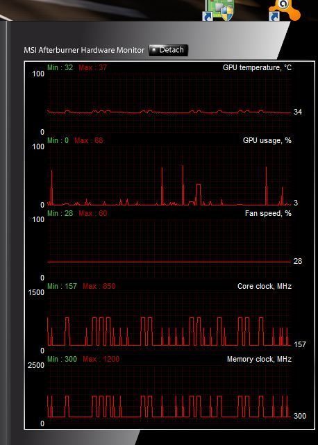

É normal a 5770 ficar oscilando o core e memória entre o maximo e o minimo de capacidade, mesmo quando não estou usando o computador?
Tipo assim como na imagem abaixo?
Meu S.O é o "7" x64, e deixo alternando alguns papéis de parede, se é que isso tem alguma relação.
sim tão normal quanto água meu amigo isso ai é só mais um dos muitos beneficios dessa placa
fique frio
