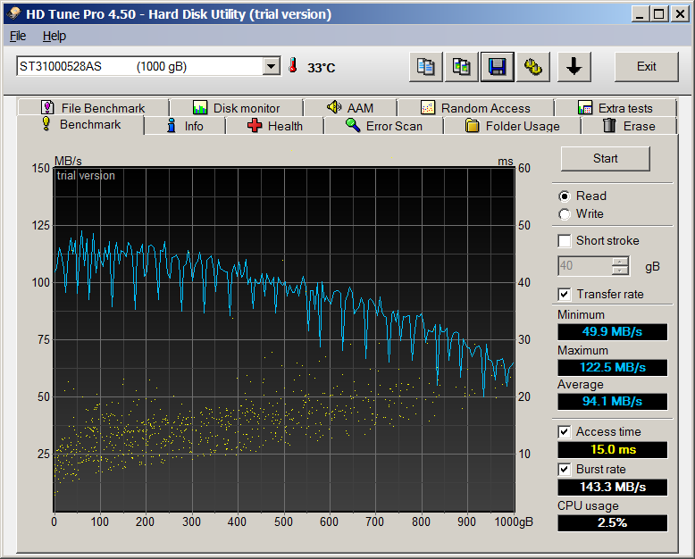

Agora me veio uma coisa na mente, po se essa pontuação estiver certa para meu HD de 250Gb com 8Mb de cache, qual pontuação ele daria para um HD SATA II em AHCI de 1Tb com 64Mb de cache?? Pela lógica 7.9, e os HD Sata III???? o sistema de avaliação ficaria devendo nota certo???
Resultado HD
Ae ta firmeza o desempenho do seu hd, achei muito bom o desempenho minimo ~50MB, o meu teve uma queda violenta.
