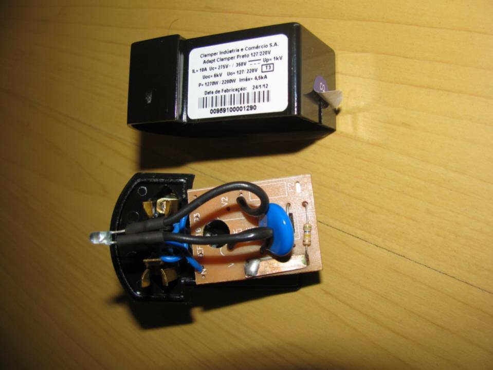

Olás,

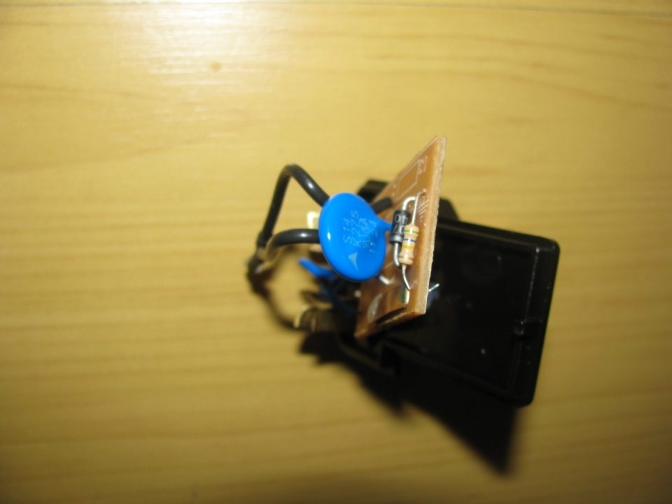

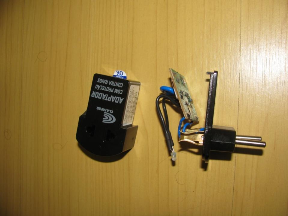

Seguem fotos de um outro produto da clamper.
Protetor/Adaptador de tomada antiga p/ nova, Clamper R$12 na Atera.com.br (set2012)
Possui dois pinos redondondos (não tem terra).
Para abrir há um parafuso (na mesma face dos pinos macho), escondido abaixo da etiqueta com codigo de barras da Clamper.
O circuito é extremamente simples composto por um único varistor. O diodo e resistor são para alimentar um led azul.
Deixou-me preocupado o fato de NÃO possuir fusível térmico ou outro dispositivo que corte a corrente em caso de curto do varistor.
dados técnicos (copiados da etiqueta , alguém arrisca explicar o significado de todos ?):
Adaptador Clamper
IL=10A Uc=275V / 350V up=1Kv
Uoc=6KV Uo=127/220V
P=1270W/2200W Imax=4,5KA
componentes:
varistor S14 k275
resisor 650K
diodo 1n4007
led azul
(do site da Atera):
Descrição do produto:
- Protetor e Adaptador de tomada antiga para nova, Clamper, protegendo equipamentos contra surtos na rede elétrica.
- Conecta equipamentos com plugues bipolares e tipo H (padrão antigo) em tomadas do novo padrão.
Características técnicas:
- Código do produto no fabricante: 009591
- Cor: preto
- Composição: termoplástico de engenharia e partes condutoras em liga de cobre
- Corrente nominal: 10 A
- Dimensões:4,1/3,8/5,6 cm (Prof/Larg/Alt)
Consumo máximo:
- Tensão de entrada 127 V: 1.270 W
- Tensão de entrada 220 V: 2.200 W
saudações
Também uso um Clamper Multiproteção transparente com contador de surtos e só depois de 2 meses de uso o contador saiu do zero (foi em uma chuva forte aqui).
A única restrição que tenho com esse filtro (é mero preciosismo) é que a tensão de ruptura do varistor dele é de 275 volts (só depois de 275 volt ele atua), ou seja, me parece um filtro ideal para 220 e não para 110 (eu sou do RJ, aqui é 110).
Minha fonte é full range (110-240). Ou seja, e energia pode atingir 275 e minha fonte ainda não estará protegida.
Gostaria que a Clamper fizesse filtros para 110 com varistores com tensão em torno de 150 (igual as proteções que vejo da Belkin ou APC).
A verdade é que não existe filtro bivolt. O filtro é para 220 e pode ser usado em 110 também.
De qualquer forma, estou feliz com ele!
Abraço!

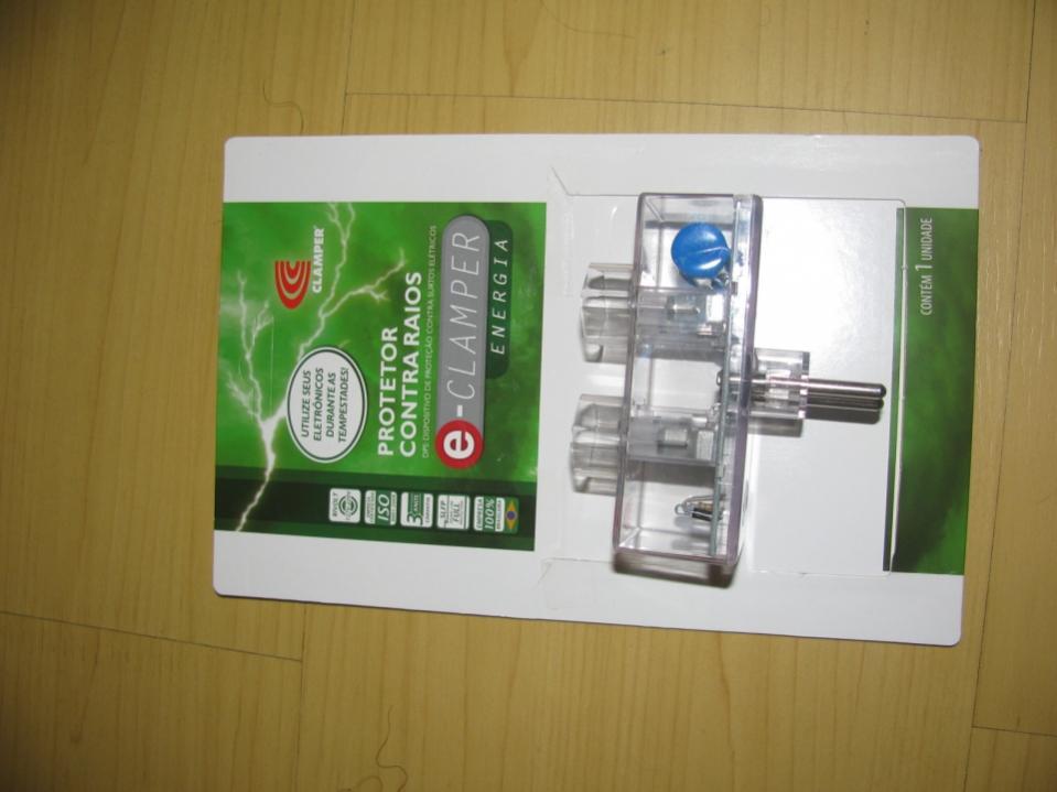

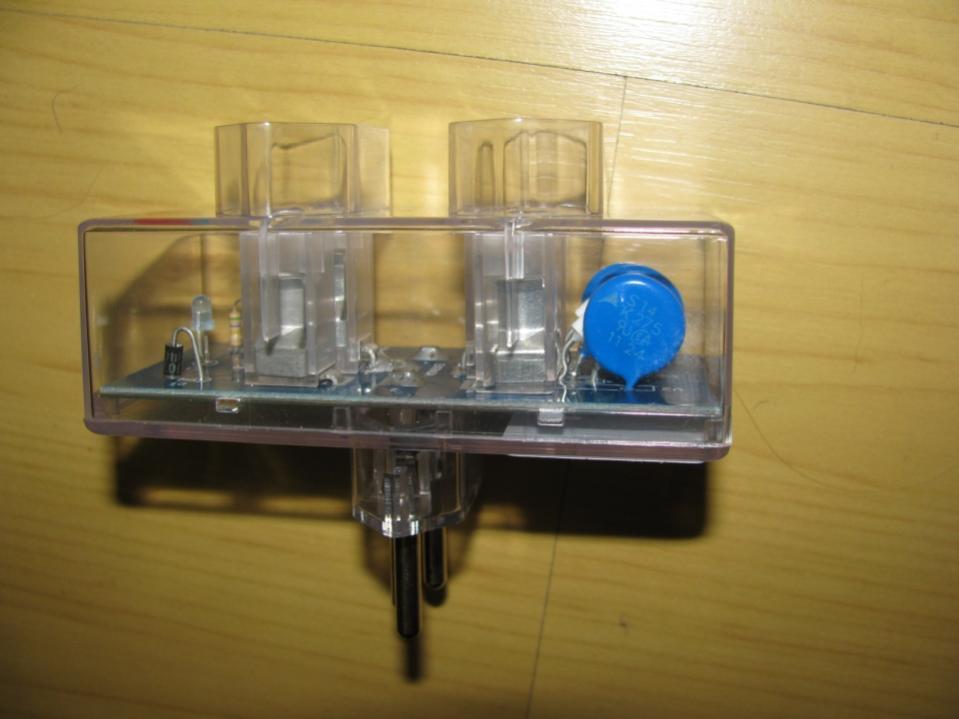

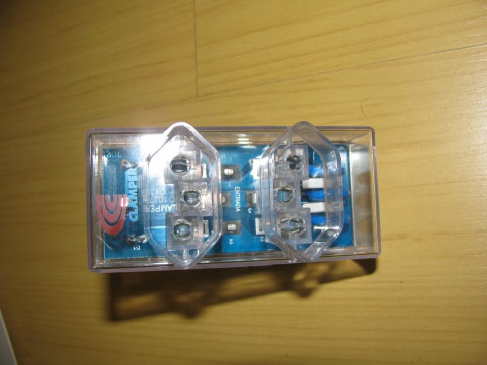

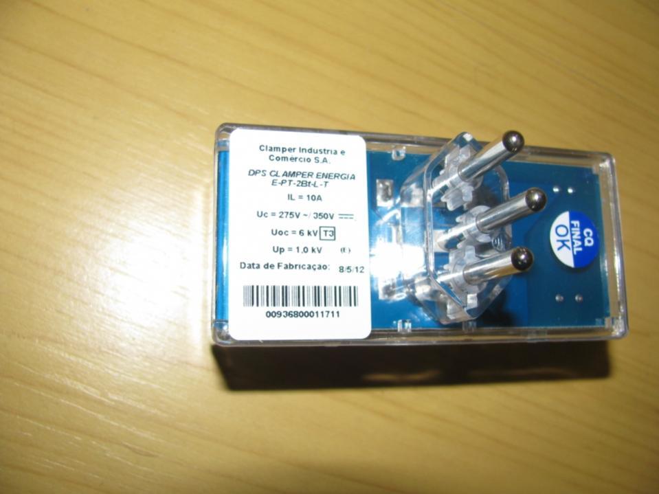

Olás,
Segue agora fotos do CLAMPER ENERGIA .
Custa R$24 +frete (set2012) no site da atera .
É um protetor de surto de tensão de três pinos com duas tomadas de saída (também de três pinos). Possui led que indica tomada energizada.
Possui 3 varistores (componente circular azul) com dois fusível eletrônico regenerável (PTC) (compenente quadrado branco, entre os varistores).
DPS Clamper Energia
E-PT-2Bt-L-T
IL=10A
Uc=275V ~ 350V
Uoc=6kV
- Código do produto no fabricante: E-PT-2BT-L-T
- Conexão de entrada: plugue NBR 14136 (padrão novo)
- Conexão de saída: 2 tomadas fêmea NBR 14136 (padrão novo)
- Possui fusível eletrônico regenerável (PTC)
- Dimensões: 4,5/8,8/5,5 cm (Prof/Larg/Alt)
- Peso: 83,5 g
Elétrica:
- Tensão nominal: 127/220 V (Fase/Neutro)
- Corrente máxima: 10 A
- Potência máxima: 1.270 W @ 127 V ou 2.200 W @ 220 V
- Máxima corrente de surto @ 8 x 20 µs: 4,5 kA
- Máxima absorção de energia: 213 J @ 10 x 1000 µs
- Tempo de resposta do componente: ≤ 25 ns
saudações ,
Obs: NÃO é filtro de linha (retirada de ruídos da linha de tensão) .
