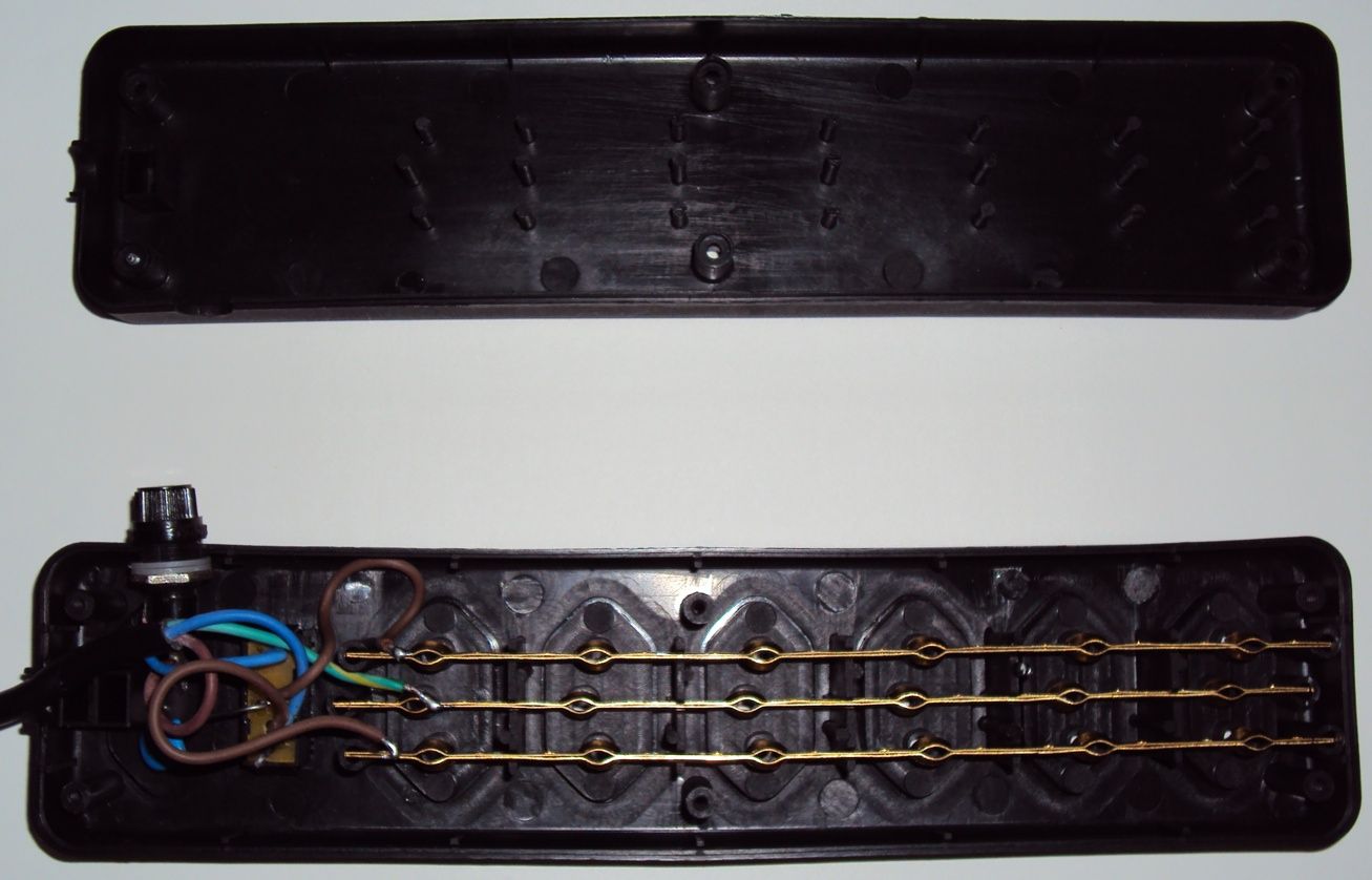

Chegou a hora de abrir a mesmo para checar sua visão interna. Veja ai;
Uma visão pobre, um só componente de proteção, nenhuma preocupação com a colocação de varistores para as 3 posições usuais das boas proteções. Muito menos a colocação de fusíveis térmicos, muito menos dispersores a gás...
Num detalhe com maior aproximação dá para ver a descrição do varistor empregado, um 10D471K, um varistor modesto, de 10 mm, com a tensão de ruptura em 300 Volts, um tanto elevada.. Não foi por falta de espaço que não foi ai colocado um varistor de maior tamanho (até 20 mm cairia muito bem) que apresentaria maior capacidade de absorção de energia de exceção..
Um varistor desse tipo pode ser encontrado no comércio por menos de R$ 0,60, no varejo. Estimo que em volume custe menos de R$ 0,10 a unidade.. É toda a proteção oferecida ao seu equipamento.. Vale 10 centavos essa proteção...

Se pode ver ai o detalhe da barra que distribui a energia nas tomadas..
FiltrodelinhaNewLink-Detalhedobarramento
Um ponto extremamente negativo da proteção apresentada pode ser visto ai, nessa soldagem improvisada e extremamente mal feita, em local inadequado para tal (de cutelo na barra) sem a menor resistência mecânica e de qualidade muito baixa. Corre o risco de soltar esse ponto de solda e ficar esse fio ai a mercê de provocar um curto circuito.. Uma proteção ao seu equipamente que aumenta em muito a chance de provocar um curto circuito é tudo que a gente não precisa.. Veja você mesmo:
FiltrodelinhaNewLink-Soldagemultraporca.
Esse tipo de proteção anda ai pelo nosso mercado a preços entre 20 e 30 reais, caríssima pelo que apresenta... Ficar sem a mesma pode representar um avanço se pensarmos em termos de proteção...
