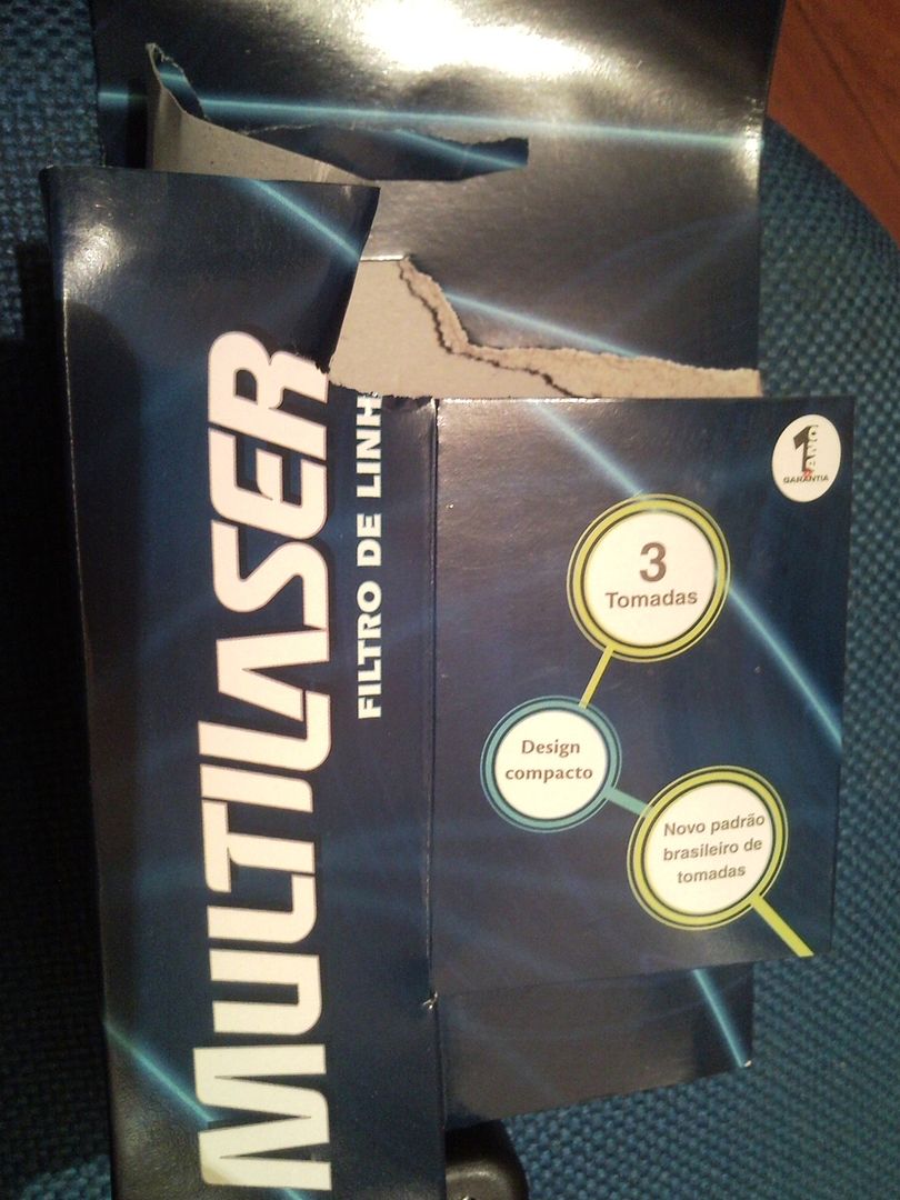

Agradecendo a colaboração do colega Tsu_brO, daqui do fórum, que abriu e fotografou seu filtro de linha da Multilaser, modelo WI188. Passo a postar e comentar as fotos que ele me enviou..
De cara a apresentação do blister em que o produto se apresenta a venda:
FiltrodelinhaMultilaserWI188Apresentaoem

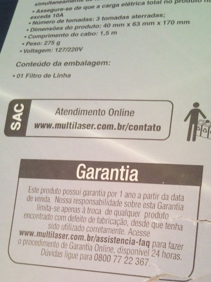

No verso desse blister algumas características e dados sobre a garantia que deixa claro que trocará o produto, num prazo de um ano, se ele apresentar defeito de fabricação..
FiltrodelinhaMultilaserWI188Descrioegara

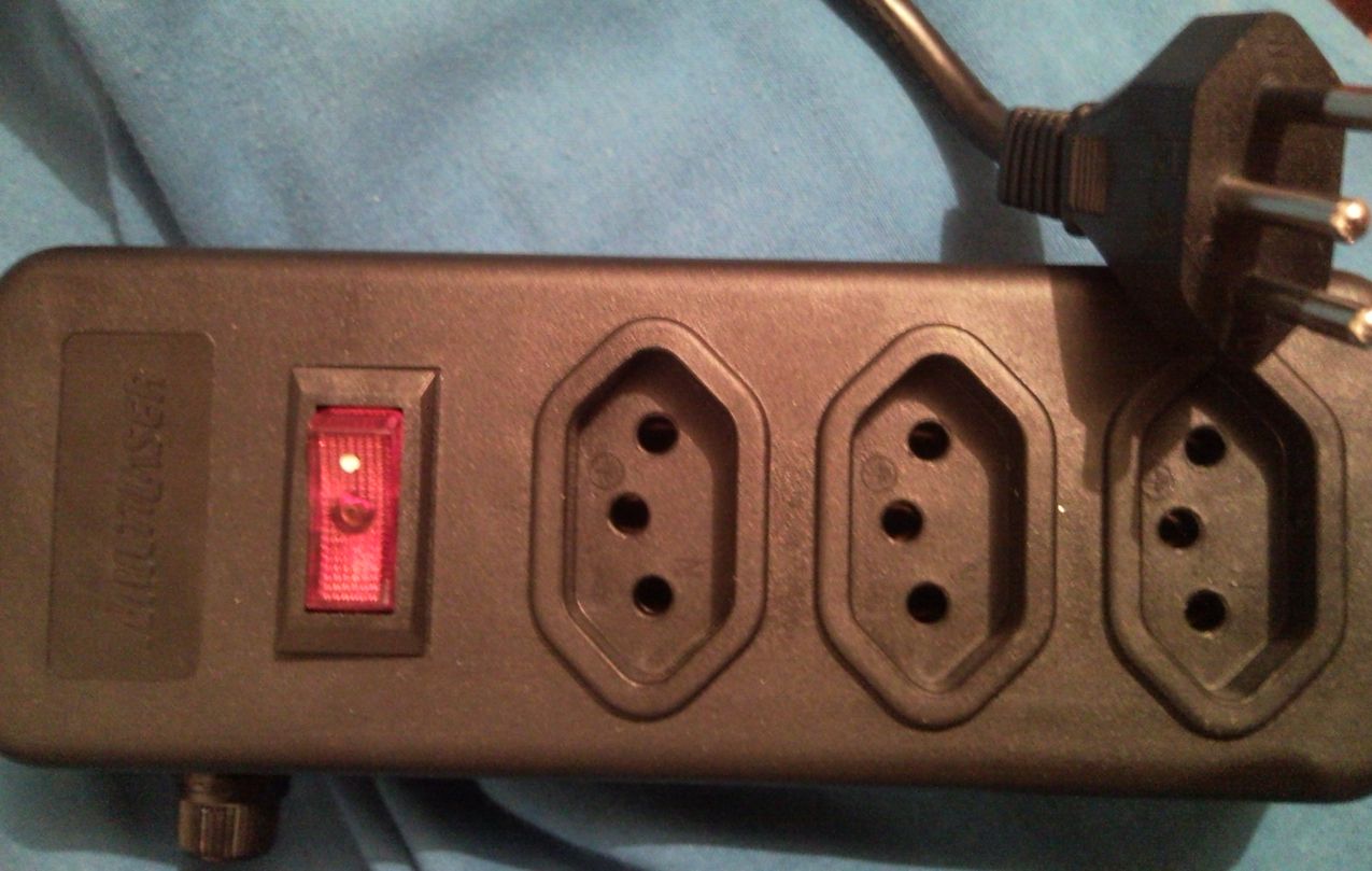

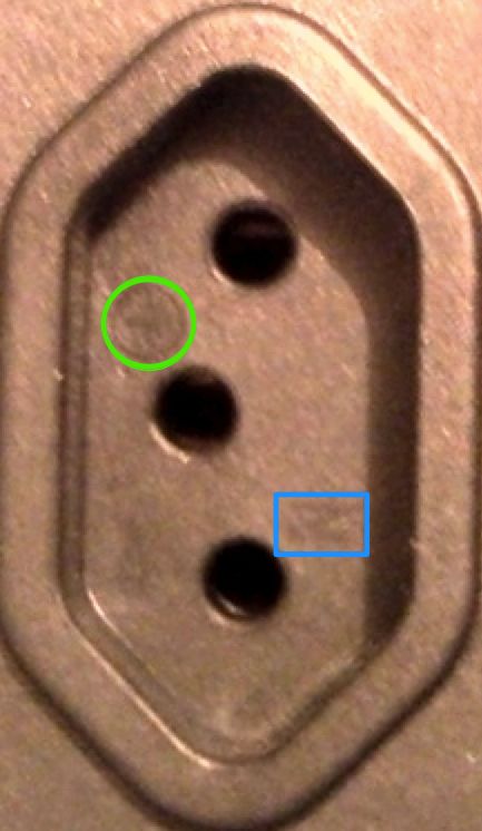

Visto de frente o produto mostra suas 3 tomadas, todas no novo padrão brasileiro, sua chave liga/desliga, com lâmpada neon interna, que se acende ao ligar a proteção e um receptáculo para fusível, na lateral, para alojar seu fusível de 10 Amperes.

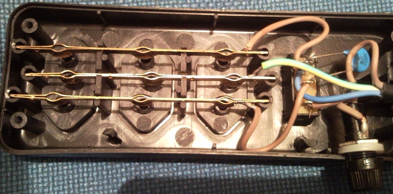

Numa visão interna geral do mesmo se nota a pobreza dele. Seu barramento parece estar bem dimensionado ao que se presta e, mesmo sem ter sentido a pressão mecânica nos contatos, parece ter condições de manipular a corrente proposta.
De filtro de linha na verdade só tem o nome, pois nenhum elemento de filtagem se pode notar ai.. Nem capacitor tampouco algum indutor. Filtro só no nome mesmo, estampado lá no Blister..

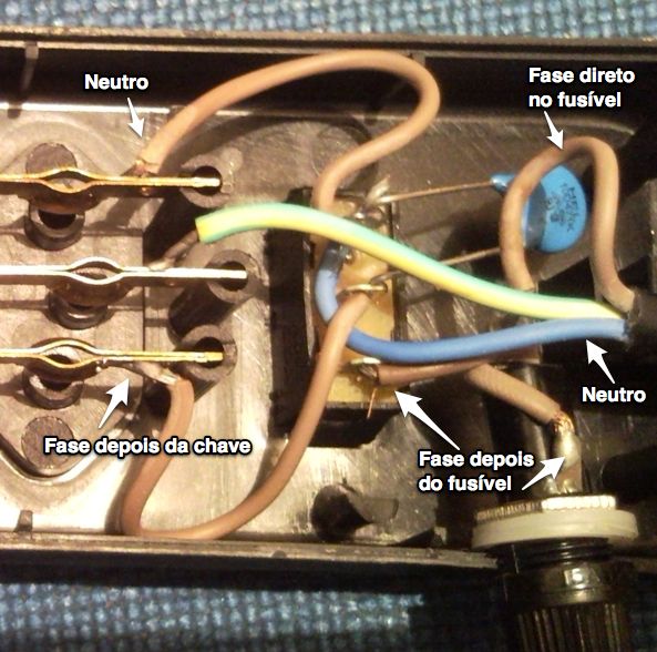

No detalhe da entrada de fiação fica fácil de se notar que tudo indica que esse chamado filtro ou tem seu fusível e chave, no neutro, o que é totalmente errado, ou faz o desfavor de inverter a polarização de suas tomadas. O padrão quando se vê uma tomada de frente é esse que posto ai..
Como se pode notar pela foto abaixo, deduzindo-se que o fio que entra no fusível é o fio fase, a fiação que foi feita, e do modo como está feita, inverte a alimentação das tomadas colocando o fase aonde deveria ser neutro e vice versa:
FiltrodelinhaMultilaserWI188Inversodepol
Não bastante essa inversão, ainda comunica, na impressão do plástico, na tomada, o modo correto, a polarização correta. Mas dentro, na fiação coloca a polarização errada.. Veja no detalhe:
FiltrodelinhaMultilaserWI188Detalhedatom
Note que a impressão, no plástico, também mostra o simbolo do aterramento e muito provavelmente deve também apresentar, aonde a foto não mostra, a identificação do fio fase.
É inconcebível esse tipo de erro. Isso é coisa para eletricista de araque.
Em resumo. Uma extensão de tomadas, um benjamin linear, com nada de filtragem e com uma proteção contra surtos de tensão bastante singela de custo em loja de R$ 0,43 (muito menor se comprada em lote, de modo industrial http://www.proesi.com.br/site/produtos/detalhe/4706/71/varistor/varistor-s10k-300v-10d471k ). Deixa muito a desejar, principalmente pelo fato de inverter a polaridade da tomada. Imagine que o usuário tenha tido, em sua casa, a preocupação garantir que todas suas tomadas estivessem corretamente polarizadas, o que é absolutamente normal (faz parte da norma) . Adotar um desses filtros dai poe tudo por terra, acaba com o zelo de fazer a coisa certa..
É realmente um desfavor, se imaginares que as duas principais funções de uma tomada ter 3 fios é de:
1) Aportar o aterramento a seu equipamento;
2) Garantir a correta polarização a esses equipamentos.
Esse dai acaba com 50% das funções da tomada... Lastimável..
Atenção: Como as fotos não conseguem oferecer definitivas provas de que exista a inversão da polarização das tomadas devo citar que existe uma única possibilidade dessa polaridade não ter sido invertida, que é a errada ligação do fio neutro no fusível/chave. Essa dai é uma possibilidade real mas que me recuso a crer tenha sido adotada. Nesse caso, ao se desligar o filtro não se interromperia o fio fase e sim o neutro. Nesse caso a polaridade estaria correta mas o erro passaria a ser pior.. Imagine você desligar no filtro e correr o risco de tomar um choque ao mexer no fio fase "vivo" pensando estar o mesmo desligado.. Sei sim que usuários comuns não costumam ficar mexendo no fio fase, mas o problema é conceitual...
Mais uma vez obrigado ao colega Tsu_brO pela colaboração..
