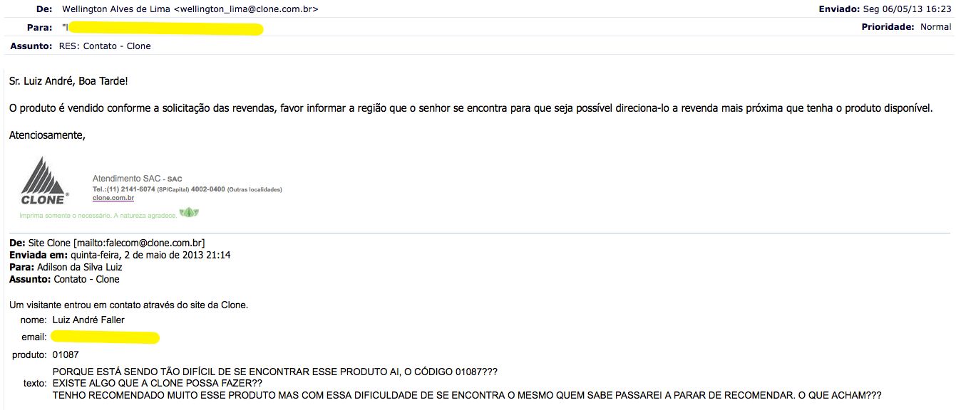

Faça a sua parte...
Use o fale conosco do site da Clone e pergunte a eles o porque disso..
Capaz deles te responder o mesmo que responderam para mim.. Veja ai:
Quero ver é se eles conseguirão ter a cara de pau de responder essa mesma balela a centenas de demandantes..
Ficando parado é que nada vai mudar mesmo..

Faça a sua parte...
Colega faller, segui sua sugestão e o resultado foi desanimador. Segue a troca de e-mails:
Dificuldade em encontrar produto (01087).
2 mensagens
Víctor Augusto <@gmail.com> 31 de maio de 2013 09:57
Para:
Bom dia,
sou um consumidor dos produtos Clone e venho há algumas semanas buscando o produto Clone F8 Plus (01087) em lojas físicas e virtuais, mas não o encontro em lugar algum.
O produto ainda é vendido?
Ano passado pude encontrá-lo na loja Cecomil, em Fortaleza, mas desde então o produto sumiu do mapa.
Favor indicar onde o produto pode ser encontrado.
Att.,
Víctor
Wellington Alves de Lima <[email protected]> 31 de maio de 2013 10:14
Para: Víctor Augusto <@gmail.com>
Bom dia!
Sr. Victor,
Infelizmente o produto esta fora de linha, por isso a dificuldade de localizar o mesmo no mercado.
Atenciosamente,
Atendimento SAC - SAC
Tel.:(11) 2141-6074 (SP/Capital) 4002-0400 (Outras localidades)
clone.com.br

Como o faller também enviei um email para a clone sobre o paradeiro do 1087 e eis a resposta.
O que considero verdadeiro desrespeito é que em maio, no dia 6, eles me informaram que normalmente entregavam o que as lojas pedissem.. De um produto descontinuado a mais de mês...
Veja ai:
e-mailenviadoaCLONE_zps1f4b251c.jpg~original
