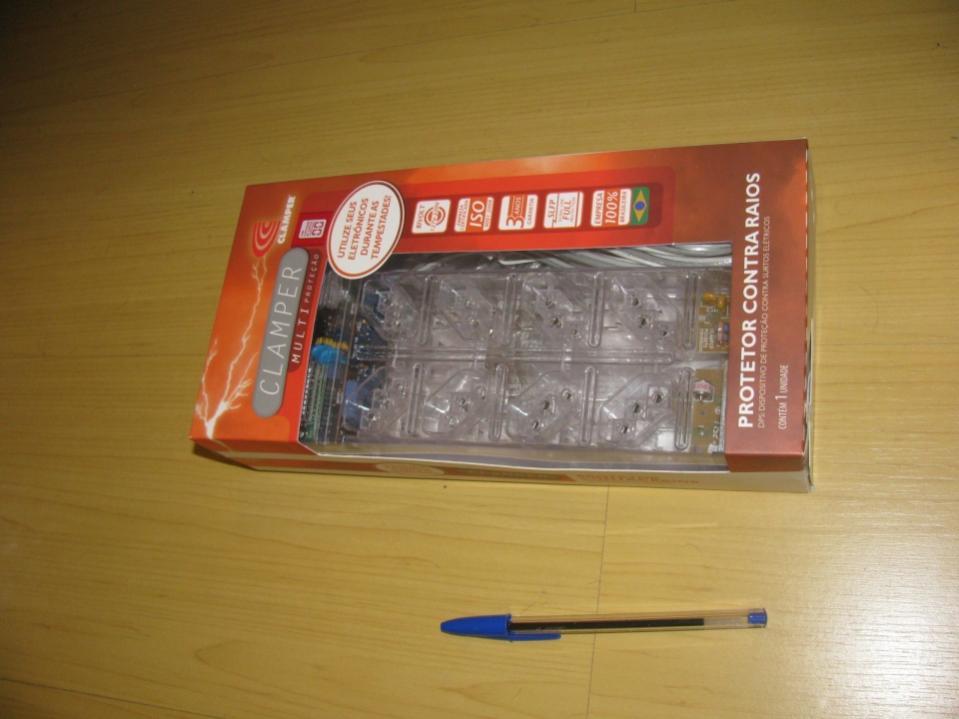

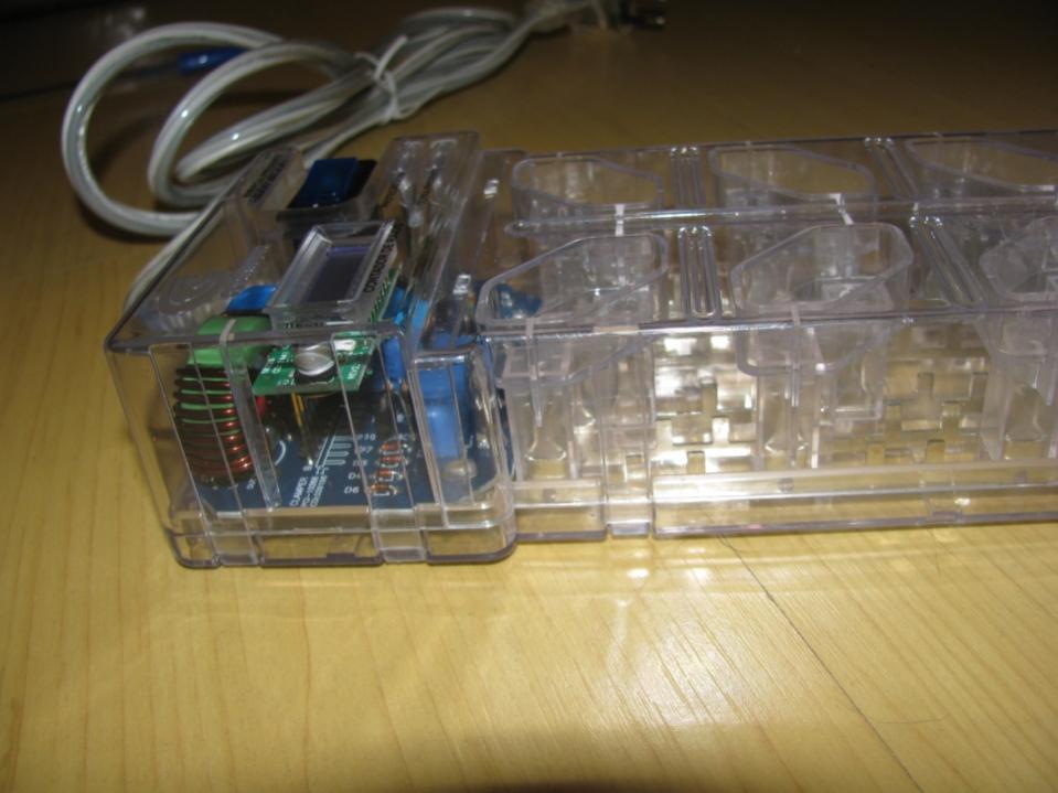

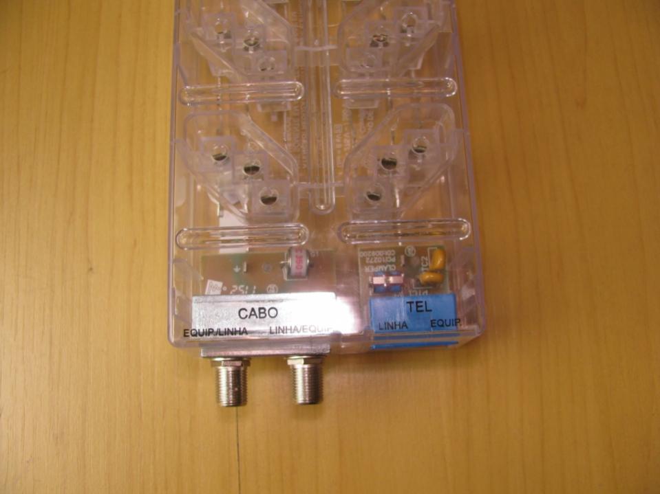

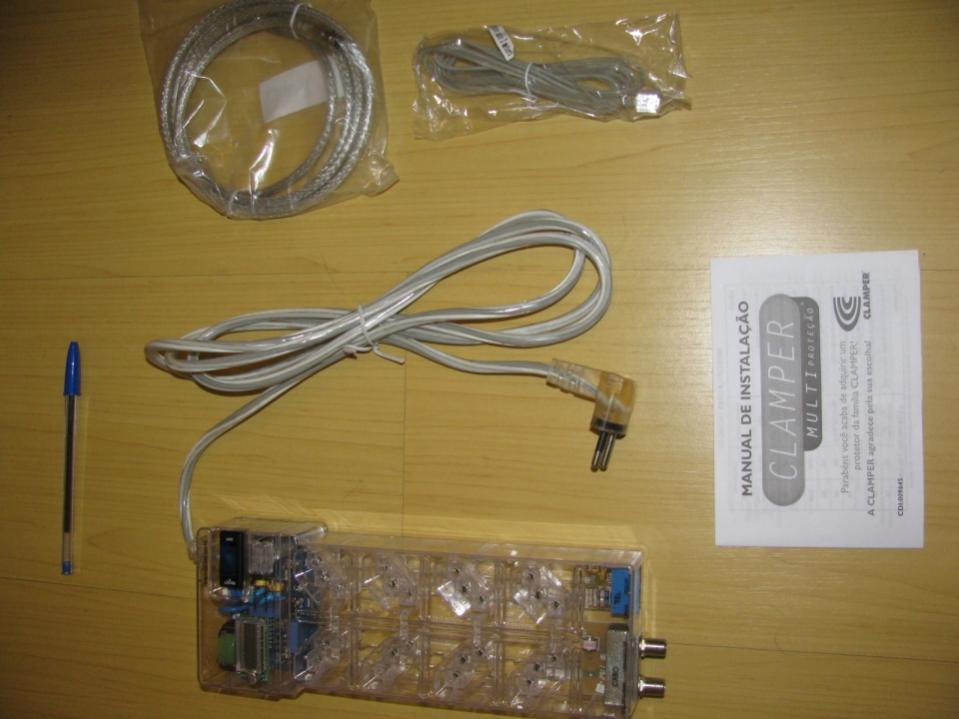

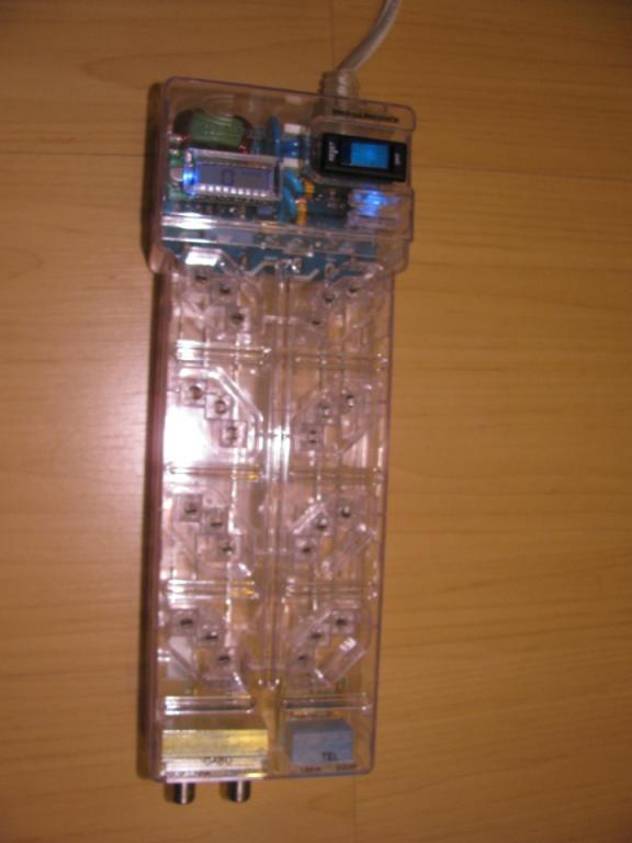

Olás,
Seguem algumas fotos do : CLAMPER MULTI PROTEÇÃO com CONTADOR DE SURTOS ELÉTRICOS (8 TOMADAS - TRANSPARENTE) , custa R$133 +frete (set2012) no site do fabricante . Ele é praticamente igual ao Clamper multi proteção postado pelo marcosoc03 .
O fio para a tomada é tripolar e extremamente flexível. O tipo de material transparente utilizado para o corpo é bonito, mas deve-se ter um cuidado maior pois é sujeita a riscos e quedas podem trincá-lo. Possui dois leds azuis indicando "proteção ativa" e "terra presente", além de um pequeno lcd com o "contador de raios", e a lâmpada da chave reset/liga/desliga.
É difícil visualizar quais leds estão acessos e o contador, a não ser que você olhe diretamente acima deles .
Comprei o com contador por curiosidade ( está instalado faz uns 15 dias) . Felizmente ainda está com zero. Acho que não armazena essa informação, se tirá-lo da tomada.
Achei caro...$$$
