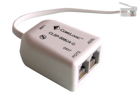

Não confunda filtro de linha com filtro de linha ADSL
Um e outro:
Filtro de linha para energia e também protetor para linha telefônica:
Filtro de linha para ADSL:
Esse filtro de linha para ADSL tem a função de remover, de cima da linha telefônica, o sinal do ADSL, para poder ir no aparelho telefônico, para não atrapalhar o sinal de áudio
Sua topologia típica é de um filtro passa baixas de quarta ordem, mais ou menos assim:
