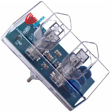

Olha o tamanho da plaqueta de impresso desse de duas tomadas:
ProtetorcontraSurtosDPSe-Clamper-2Tomada

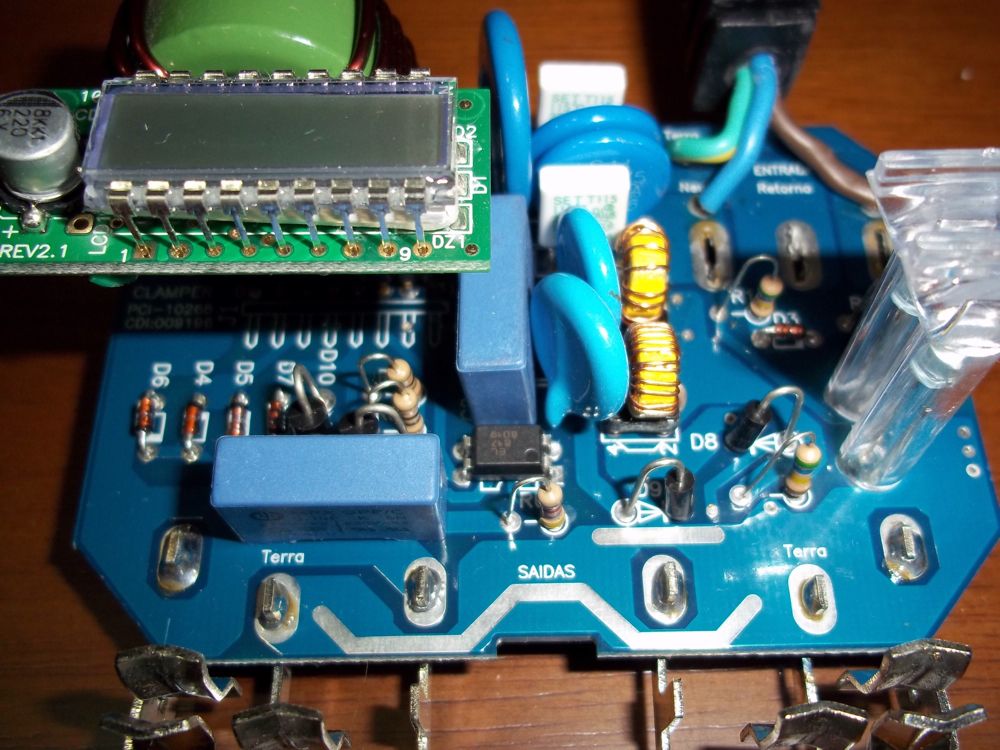

A placa de impresso de um filtro de linha dos grandes, da Clamper, vês ai abaixo. Tire suas próprias conclusões:
Clamper Multi Energia:
InteriordoClamperMultiEnergia_zps664943f
Ou Clamper Multi Proteção com contador
InteriordoClamperMultiProtecaocomcontado

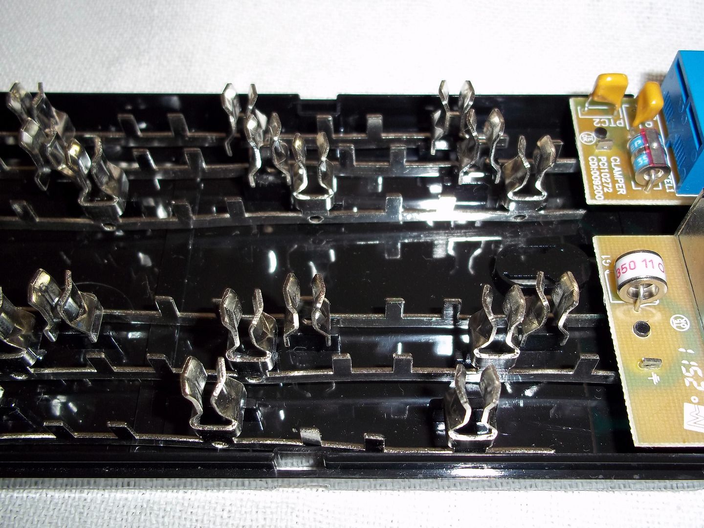

E, do ponto de vista agregar mais tomadas, veja como é simples, é só mais ferragem, não seria isso a agregar custo..
BarramentodetomadadoClamper_zpseddd231e.

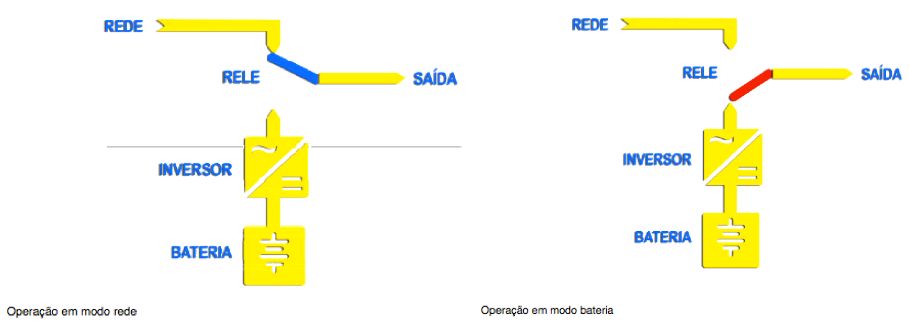

Na própria descrição em bloco do mesmo fica evidente não poder ser on-line:
Veja ai, direto de seu manual:
Modosdeoperac3270a3030ono-breakArgos_zps

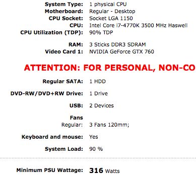

Para tocar uma fonte de 1050 Watts que pode alcançar a demanda de 1050/0,9 = 1170 + 30 do monitor = 1200 Watts com um no-break que é limitado em 900 Watts fica ai um prejuizo..
Está mal dimensionado. Aliás o que está bem mal dimensionada é sua fonte. em uma config que demanda no pico do pico cerca de 316 Watts, e uma boa fonte de 450 a 500 Watts atenderia a mesma com extrema folga ainda.. Veja ai:
Só me pergunto por que não exagerastes também no no-break???'  Colocar fonte para 1050 Watts com demanda de pico de 316 Watts é o ó do borogodó..  Isso não é erro de dimensionamento, é desastre...
