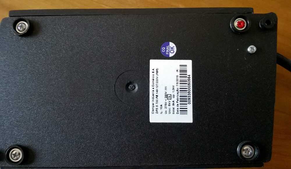

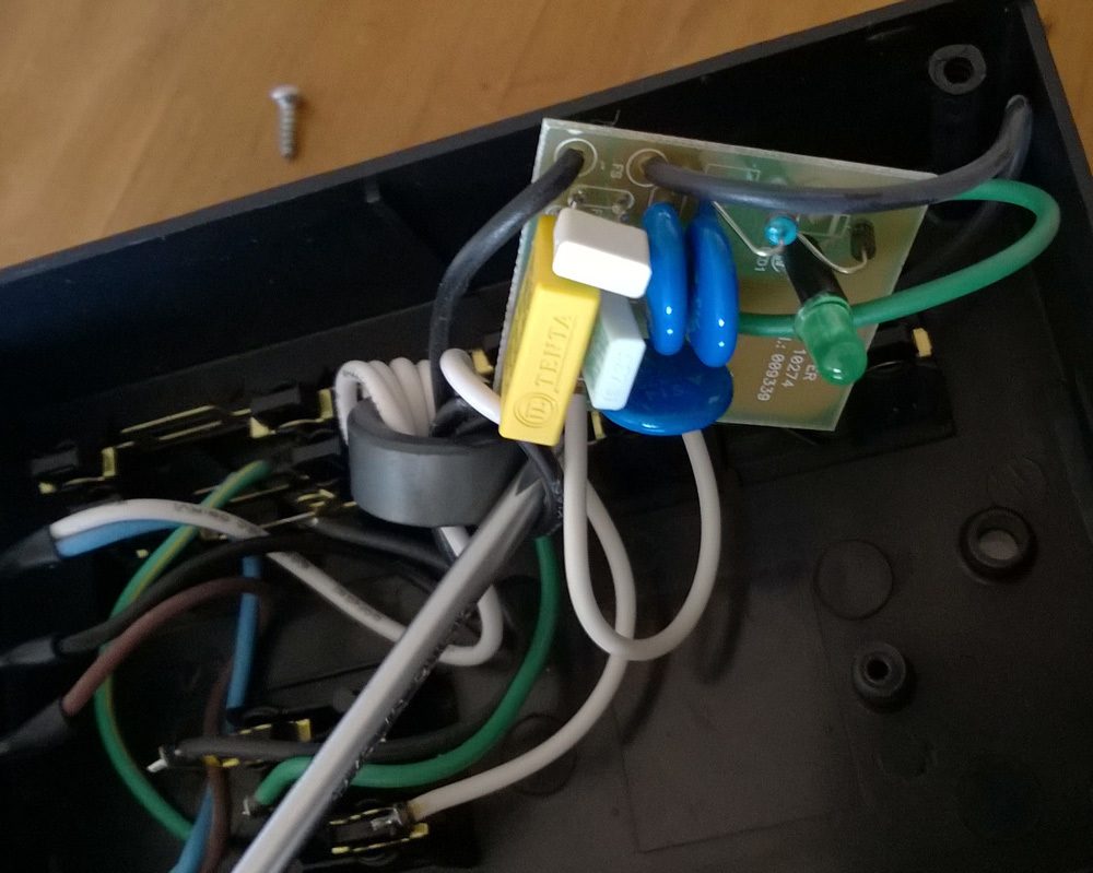

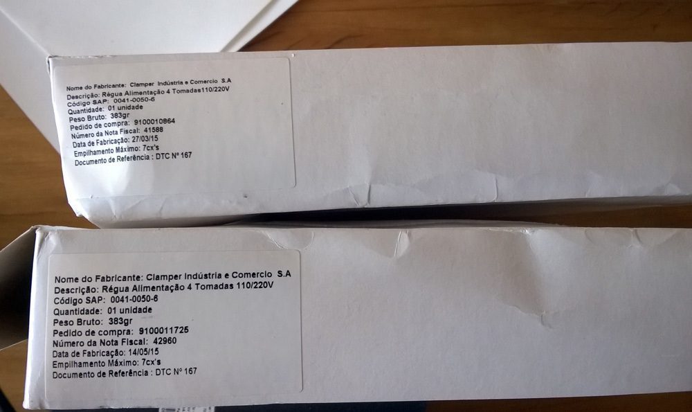

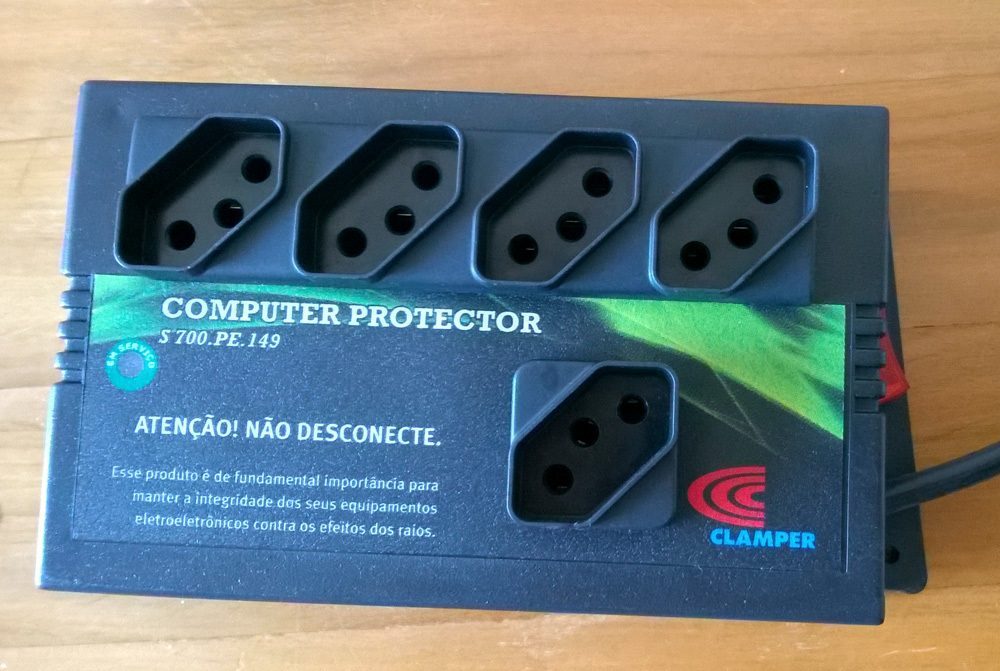

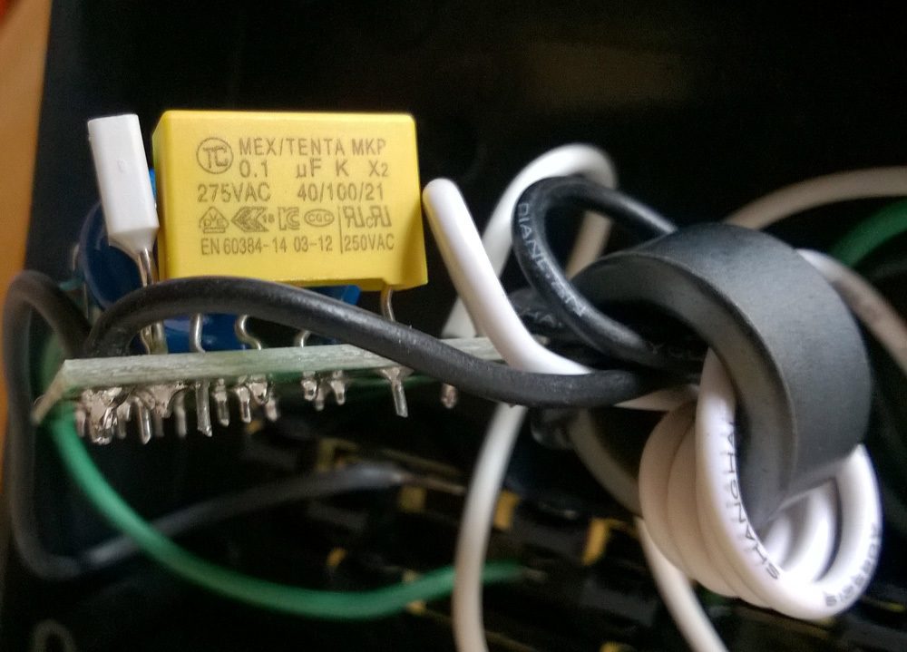

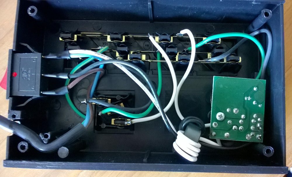

Bom, alguém duvidou deste anúncio e resolvi arriscar. Tinha pago R$ 22,00 pelo filtro Clamper em outro anúncio, o que deu um baita confusão. Agora este anunciava a R$ 13,80. Teria eu pago muito? Cacilda! :angry:
http://produto.mercadolivre.com.br/MLB-696250546-filtro-de-linha-regua-5-tomadas-proteco-rede-novo-padro-_JM#redirectedFromParent
Recebi hoje e tudo ok. Abri um para comparar e tudo ok. Paguei caro nas compras anteriores :mad:
Recomendo, mais uma vez. E como o pessoal gosta de ver fotos, tirei algumas:

O meu chegou agora pela manha, mas so agora que cheguei abri o pacote e também abri pra ver como era por dentro e é exatamente igual as fotos anteriores postadas aqui e a data de fabricação é igual a do menko  =D

Vi que muitos ficaram desconfiados sobre a procedência do produto...
Ninguém pensou em enviar um e-mail para a Clamper e questionar o anúncio?
Seria o caminho mais fácil...
Enfim, após as fotos postadas e os comentários feitos, acredito que seja legítimo sim.
Também acredito que, após um volume de venda tão grande como o mostrado no anúncio, as chances da empresa ter ficado sabendo desta venda é grande, ou seja, acredito que já teriam tomado alguma medida.
Uma liminar na justiça, proibindo essa venda, caso fosse "roubo" e "pirataria", já teria resolvido tudo...e isso é fácil e rápido de fazer.

Como eu disse, tenho dois filtros Clamper, um multiproteção "comum" e outro para proteção de cabos.
O cuidado da empresa na embalagem de envio dos produtos é um exemplo a ser seguido.
Você toma um susto com o tamanho da caixa e a quantidade de isopor para proteção.
Isso é raro, quase inexistente, no Brasil.

O meu finalmente chegou! Já está em pleno uso. E claro, chequei seu interior sem receios e me deparei com a originalidade do mesmo.
